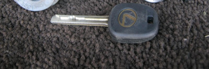

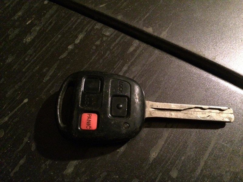

    15.11.2015 в 13:51, Hodok сказал:
    Вот оно стоит столько?
    Или вот этот?
    post-29595-0-86775000-1447584713_thumb.j
    post-29595-0-95296000-1447585097_thumb.j
