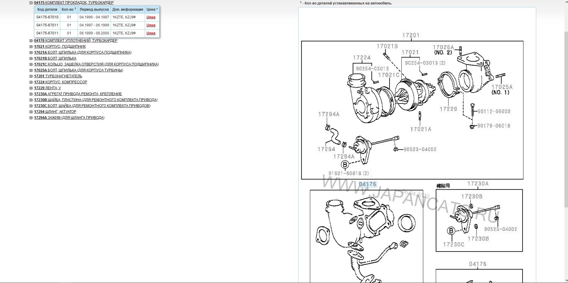

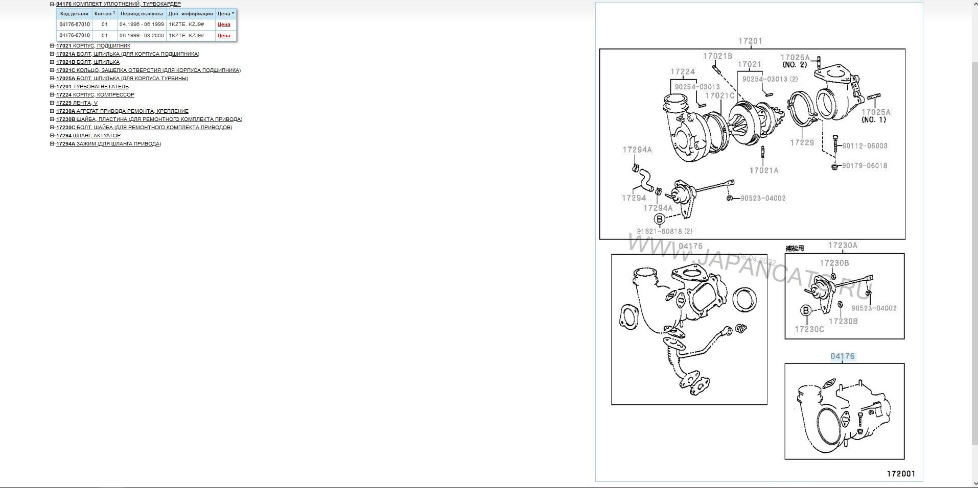

А в сборе нету номера?) Их же два рем комплекта один кольцо с болтом а второй где прокладки и медная шайба. Вот не могу в инете найти все ч сборе.

16 часов назад, sam90 сказал:
Это от 90-ого прадика от япа. Надо просто каталог на регион "Япония". Они только там были. На европейца даже картриджи отдельно ни-ни.
