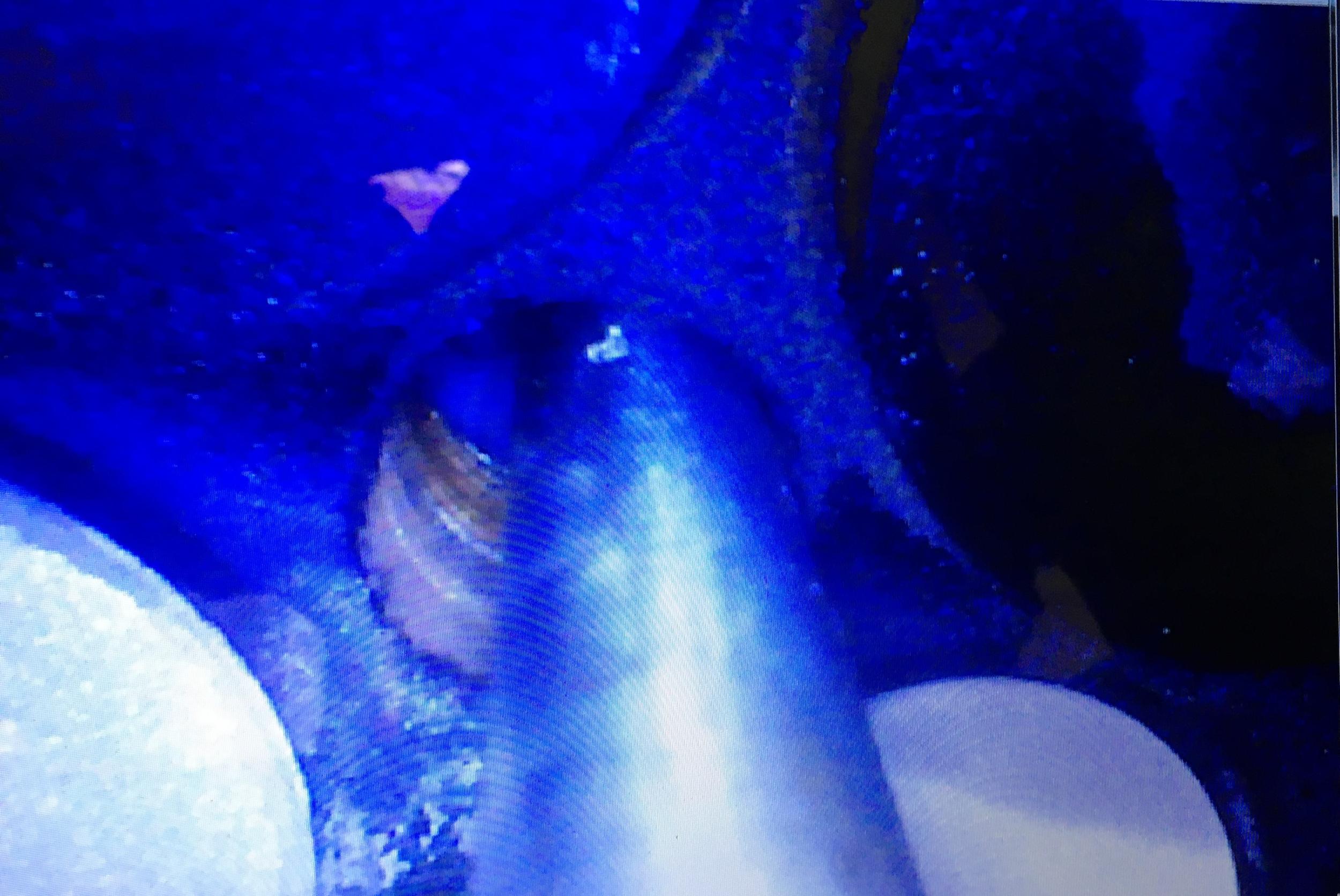

    Эндоскопию цилиндров вам ничто не мешает сделать. Начните с нее.
    • Машина: TLC 200 2008 2UZ

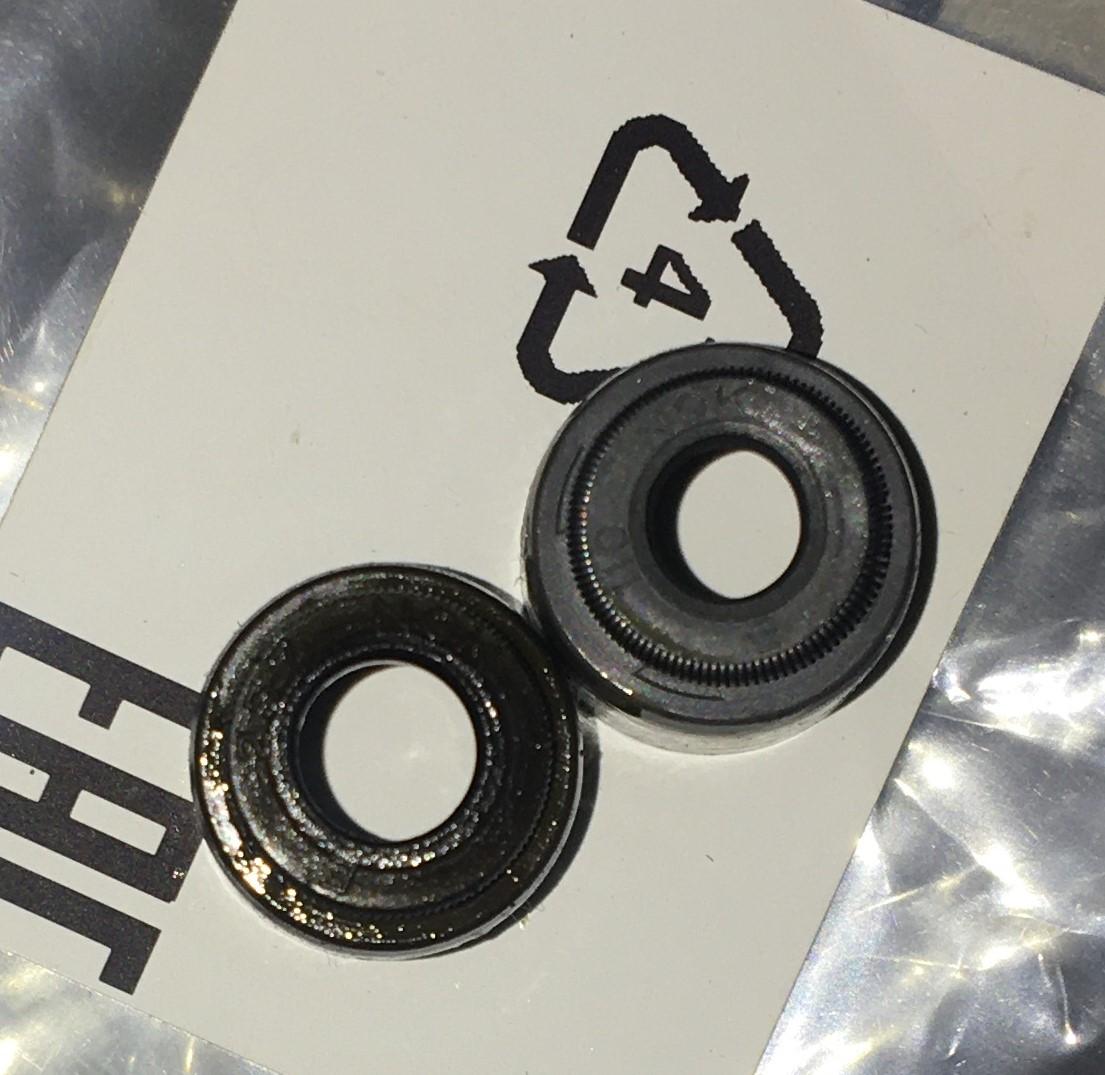

    06.06.2022 в 13:57, morbos сказал:
    200 граммов на тысячу.
    У меня 230 пробег и за 5000км уходило грамм 700-800. Поменял колпачки - как отшептало, 5тыс как раз сейчас проехал и уровень на месте. Я просто масло в 5 меняю. Перед этим делал эндоскопию - впускные были мокрые.
