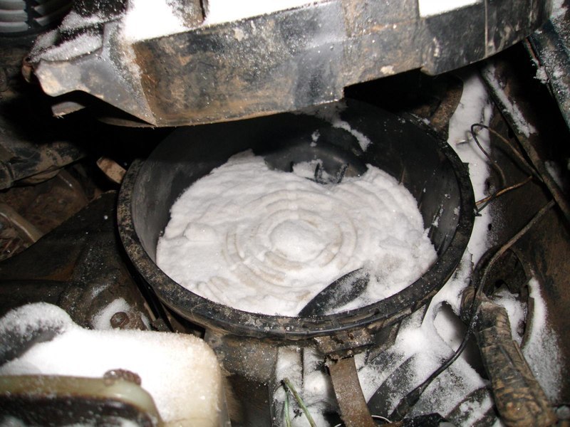

Костян 2 Откуда: Москва-Химки Машина: Toyota 4runner VZN130 МКПП, 90 г.в., лифт 2, 35-12,5 MT,лебедка #19 Опубликовано: 28 мая 2015 Сильный снегопад и воздухозаборник вперед. Вверх Поделиться сообщением Ссылка на сообщение Поделиться на других сайтах
Санек 93 Откуда: Петрозаводск Машина: TLC-80, VX, 1995 г., 1HD-FT, Opel Astra 2008 г. #20 Опубликовано: 28 мая 2015 Сильный снегопад и воздухозаборник вперед. Жесть! Что с движком? Туда ничего не попало? Вверх Поделиться сообщением Ссылка на сообщение Поделиться на других сайтах
