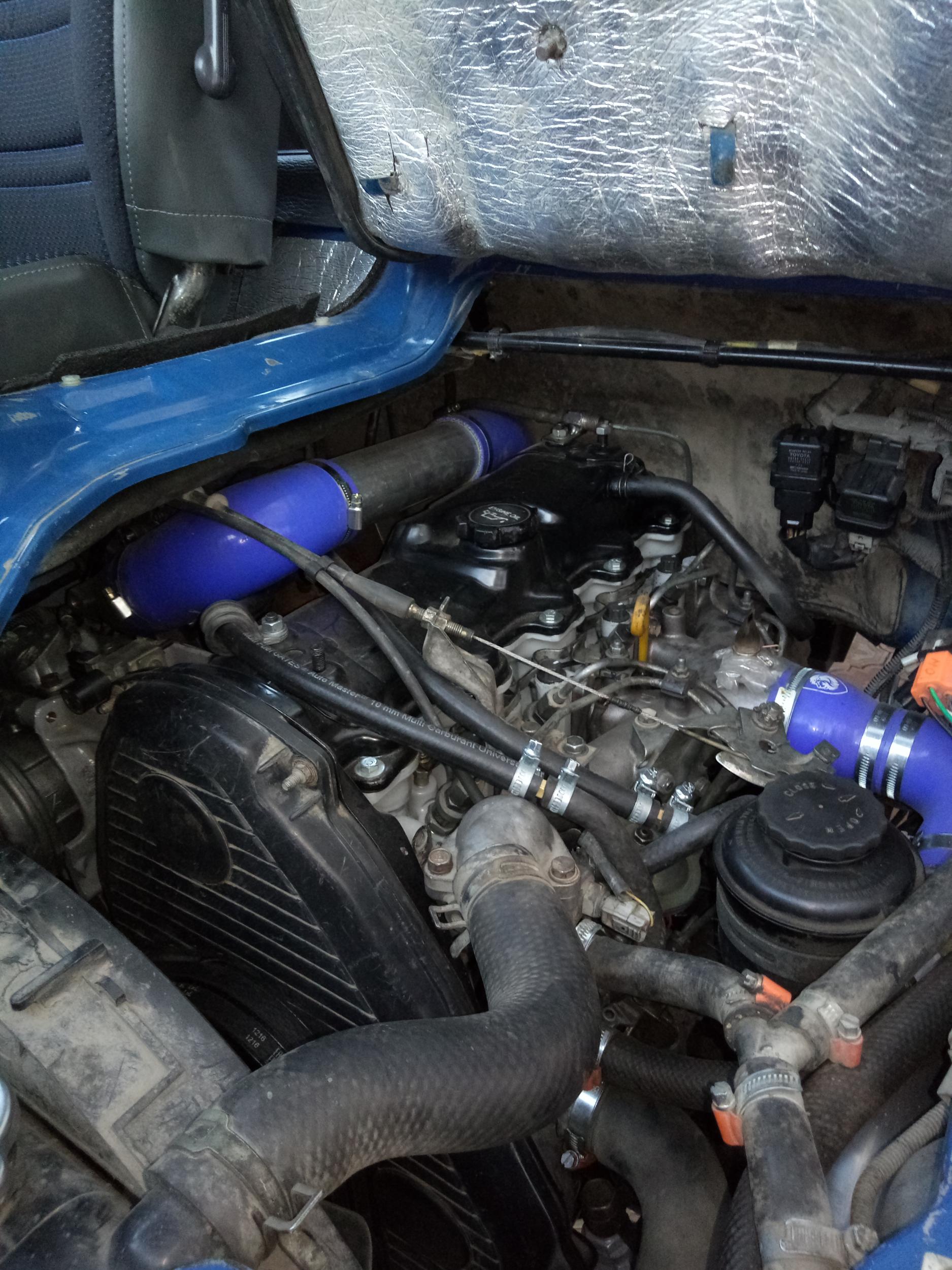

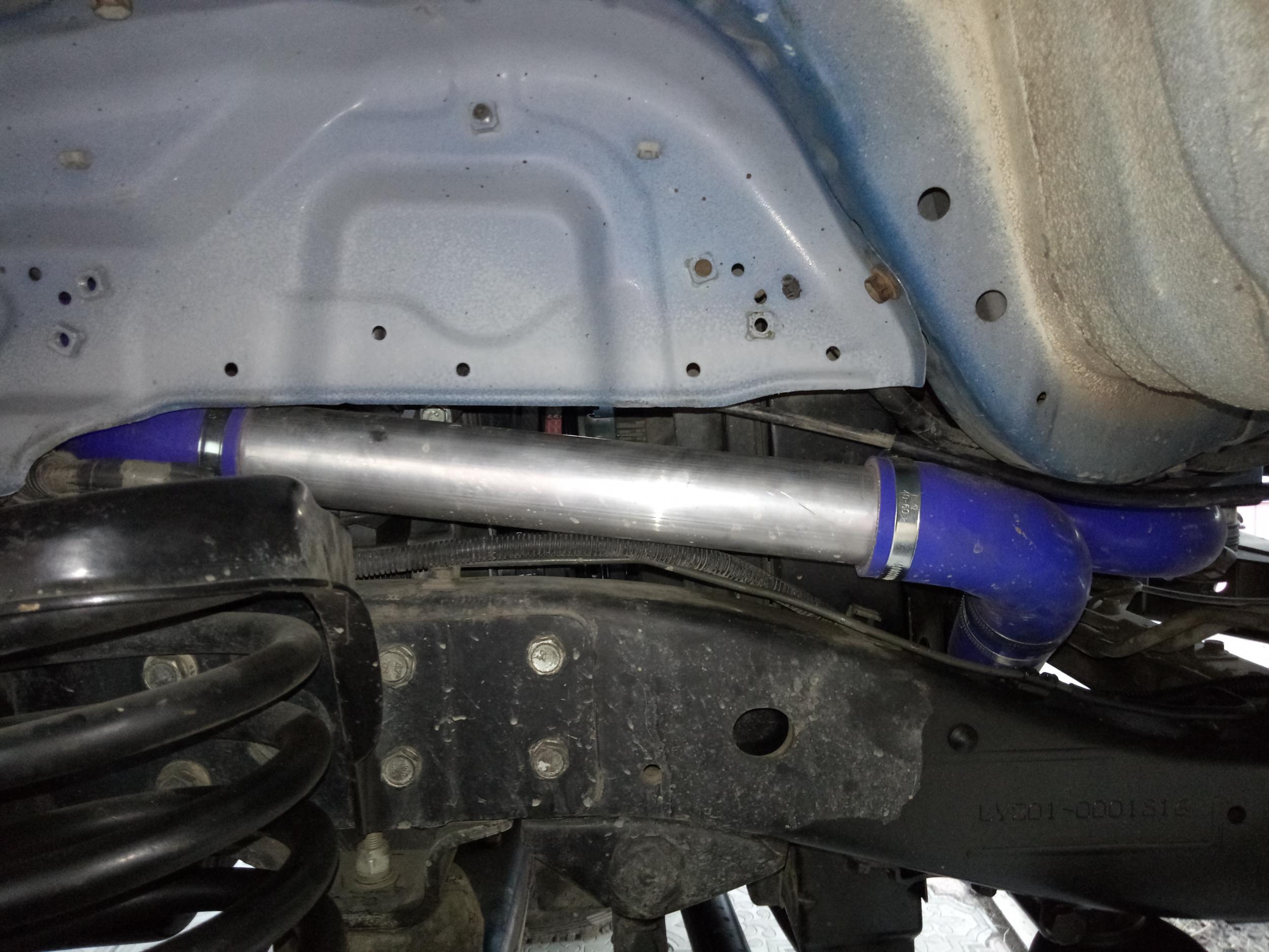

    Так установил интеркулер?
    • Откуда: Хакасия
    • Машина: Тойота тойоайс
    Да, от 4 м40. Фронтально перед основным радиатором.

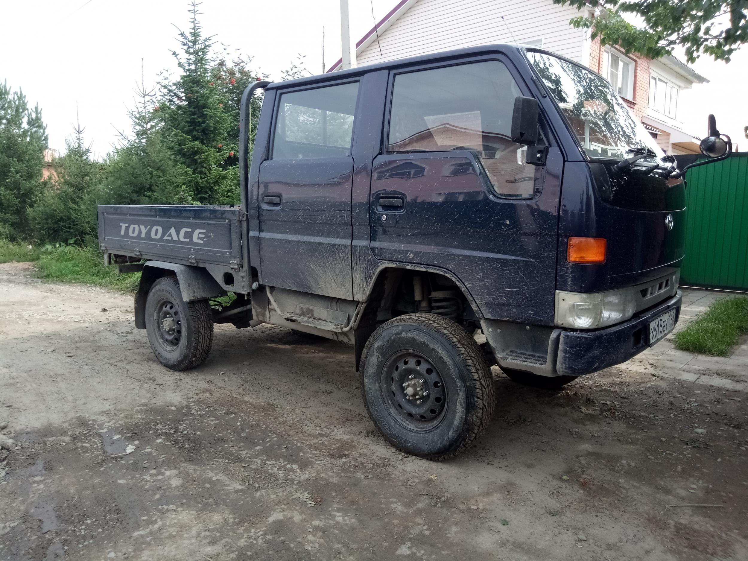

    • Откуда: анапа
    • Машина: управляю мечтой
    Интересная дюна получилась. На АКПП? Мосты вроде от 80?
    Изменено пользователем василий1976
    • Откуда: Хакасия
    Мосты и раздатка фултайм  80. Двс и кпп родные 3L и механика.
