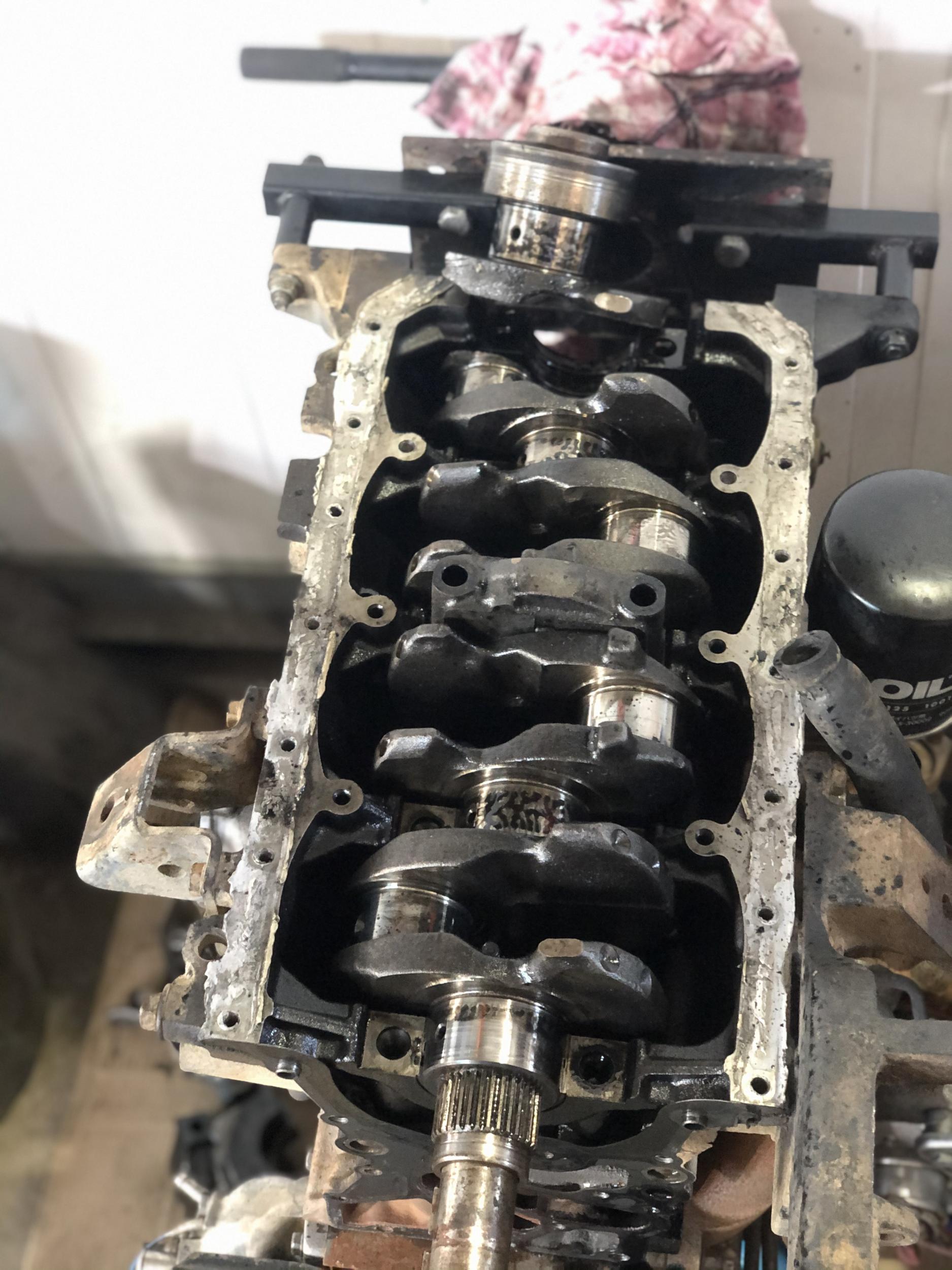

    Приподниму немного тему))) Собрал 5Л на турбине. Распредвал от 2 ЛТ, ТНВД собрал из нескольких, верх 2 ЛТ, плундерная 4М40, корпус попался от С шки, в ней тахометр был. Подкрутил топливо "главное чтоб, на бусте копать была", так ездил пол года. Турбина новая была, дула 0,75-0,8 пару раз 1,0 надувала, старался сразу бросить газа. Недавно возвращался с зимника и случилось чудо )))) коленвал пополам. И это не редкость оказывается. Сейчас поставил целый вал и думаю поставить обычный ТНВД от 5Л, только накрутить топливо в нем, а дальше посмотрим. Есть ли у кого мысли, почему ломает вал, детонация, мало топлива, вроде коптит? По поршневой ни каких показателей, все визуально в порядке.

    23 часа назад, KamStyle сказал:
    Откуда такая информация?
     Ходят они хорошо, в отличии от мицубовских
     То что было сломано на мох глаза это следствие кривостоящего переднего шкива.
     от турбины и колхозного ТНВД в первую очередь погибнет поршневая или ГБЦ
     То что вижу на фото скорей всего проблема с не ровно установленным  маховиком, Рекомендую проверить биение маховика
    • Машина: Toyota Land Cruiser Prado 78
    13 часов назад, Михаил74 сказал:
    До установки турбины мотор проездил на этом моховике лет 5 минимум, не было проблем.
    По поводу поломанного вала, у двоих моих товарищей ломало. Оба на турбине. У одного такой же тнвд как и у меня. У второго, 2лте насос с другим плунжером. У обоих 5Л мотор. Факт)))
