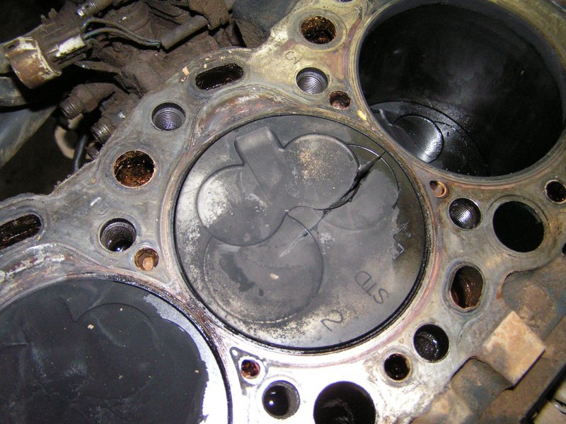

Про 5л и турбину все понятно еще до установки турбины. степень сжатия, собственно говоря та же самая проблема что на 1HZ с сафари турбо китом.
при высокой степени сжатия скорость сгорания смеси значительно увеличивается, в определенных режимах это уже не горение, а детонация.
отсюда характерное для детонации разрушение поршней и обязательный спутник детонации - избыточное тепловыделение.
хочется турбину на 5л - разжимайте его хотябы до 19, еще лучше до 17. При 17 и дуть можно много безнаказанно и лить соляры можно больше. Даже наверно на 1кз плунжере можно будет собрать насос, и турбину на него впялить не от 2лт а от 1кз.
Но при этих раскладах мы опять возвращаемся к теме, что лучше поставить 1кз и не заниматься колхозингом 5л. 5л хорош именно тем, какой он есть. Чугунный, тяговитый, неприхотливый. Хочется тапку в пол - идем в сельпо за 1кз.
Так что тапку в пол!
ПС - зто была заказная рекламная статья двс 1кз, который я предлагаю в обмен на хороший 5Л. Нужен хороший 5 на 78. Или куплю недорого поломанный под переборку.

пути разные есть. например если штатный вылет поршней подразумевает самую тонкую прокладку гбц, то установка самой толстой даст -1 к СЖ.
на бензинках чтобы вдувать 1,5 - резали шатуны, там надо было убирать 3мм высоты поршня. Зажимали шатун двумя тисками за низ и за верх на вертикально фрезерном станке, прорезали фрезой, сдвигали и обваривали. Правильно  это или нет сказать не могу, но движки ходили на таком наддуве. Без обрезки шатунов мотор на таком давлении работал 20-30 минут, потом поршня точь в точь как на фото выше.
По поводу сколько разжимать. 5л сж22, 1кз сж21, 1 кд 17,9. 1HZ сж22, 1HDT сж19, 1HD-FTE 18,8.
Набившие оскомину проблемы 1kz с треснутой гбц - скорее всего и есть следствие того, что он недоразжат. Это мое приватное мнение.
Изменено пользователем peress
