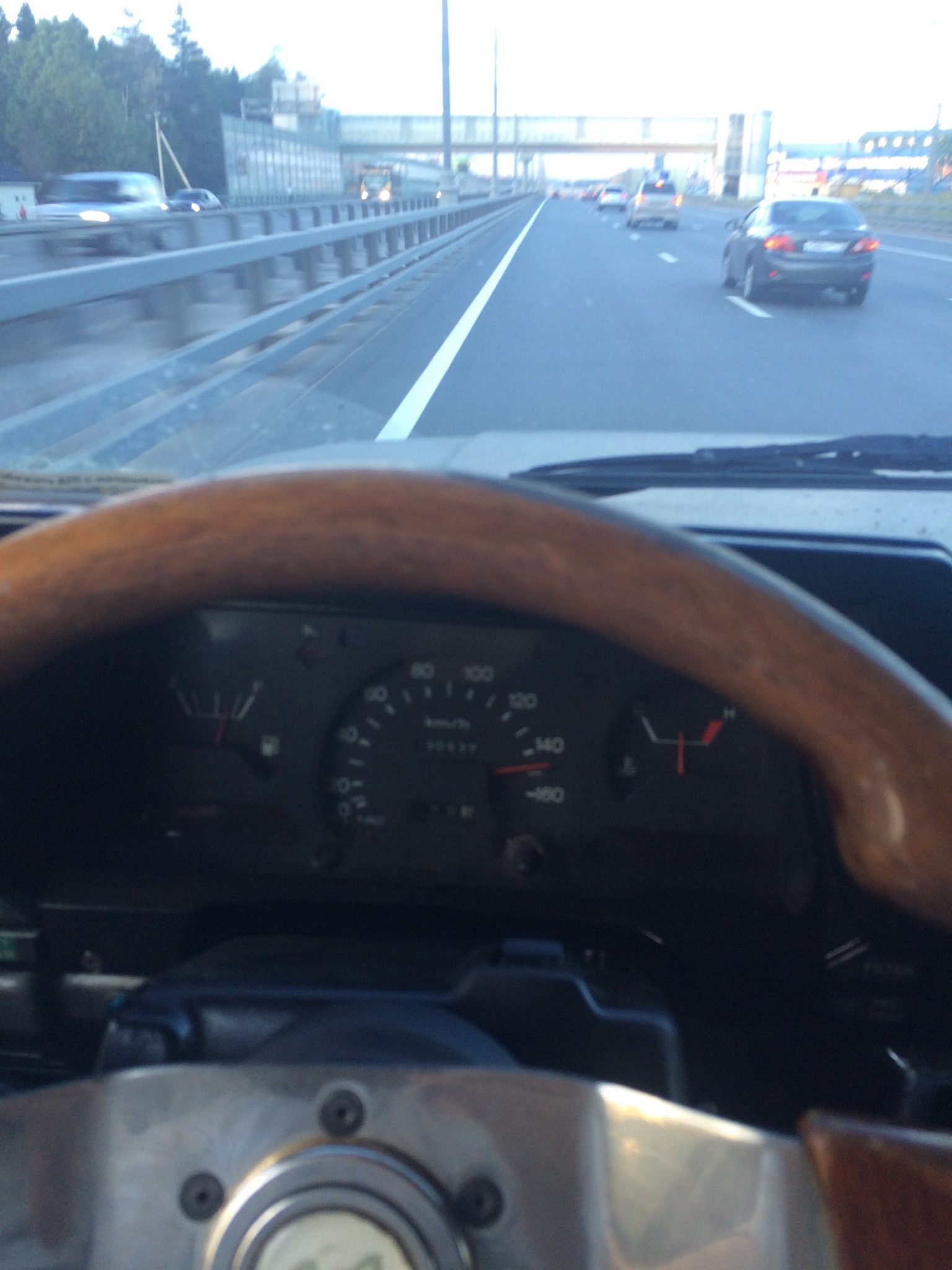

  • Откуда: Москва, Солнцево.
У меня 2,9 оборотов на спидометре 120, если учесть занижение коробки, то по факту еду 110, можно всё исправить и одеть 35ые тапки тогда и будет как рисует = по факту!!!
это так. Масло в огонь!))) или мотор худой или с автоматом что-то не то или или или... странно это.
Крутить темболее его грех
