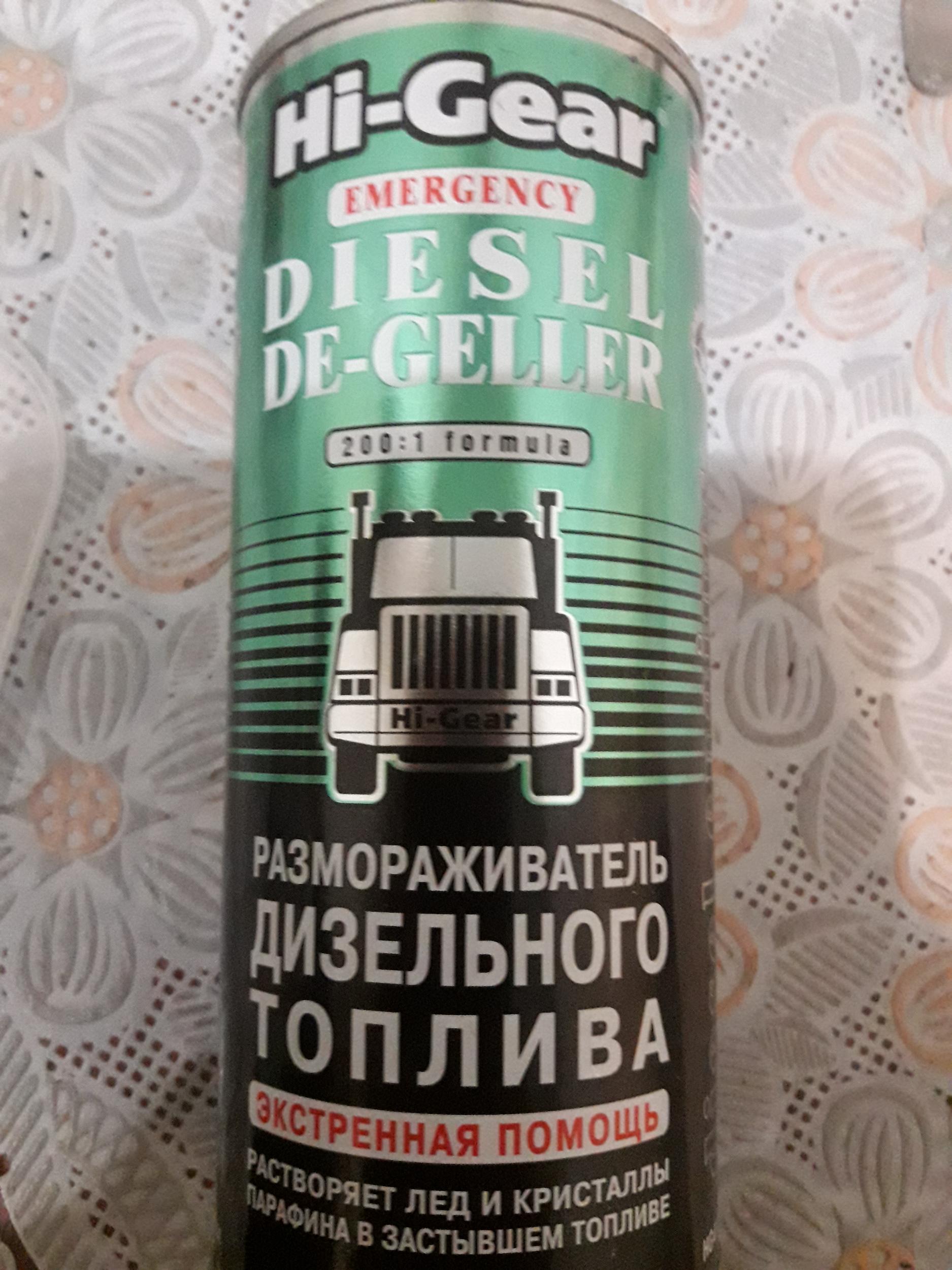

    Это или заборник в баке запарафинился или фильтр, и когда резко газуешь совсем подача топлива перекрывается. Если шток автомата прогрева не смазан, то может его зажало в "холодном" положении и он не даёт упасть оборотам. Нормальная работа автомата вначале 900, через минуту-две -1100, после прогрева обороты ХХ.
    Как один из вариантов рассматриваю залить вот это в бак и в фильтр тоже.
     Но, желательно что бы машина постояла в тепле.
    Может быть, но по большому счету Х с ним. Машина бы ездила
    1 час назад, Архип сказал:
    +1 без вариантов.
    Влить в бак керосина ТС-1 10 литров. Поработать на холостых минут 10 и ехать спокойно.
    Не найду наверное керосина то. 80-го то сегодня и то не нашел на заправках.
