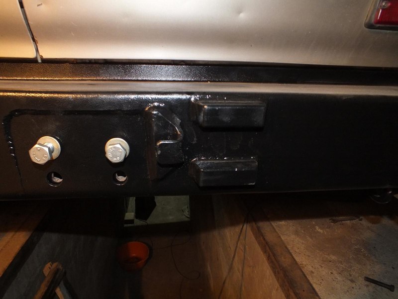

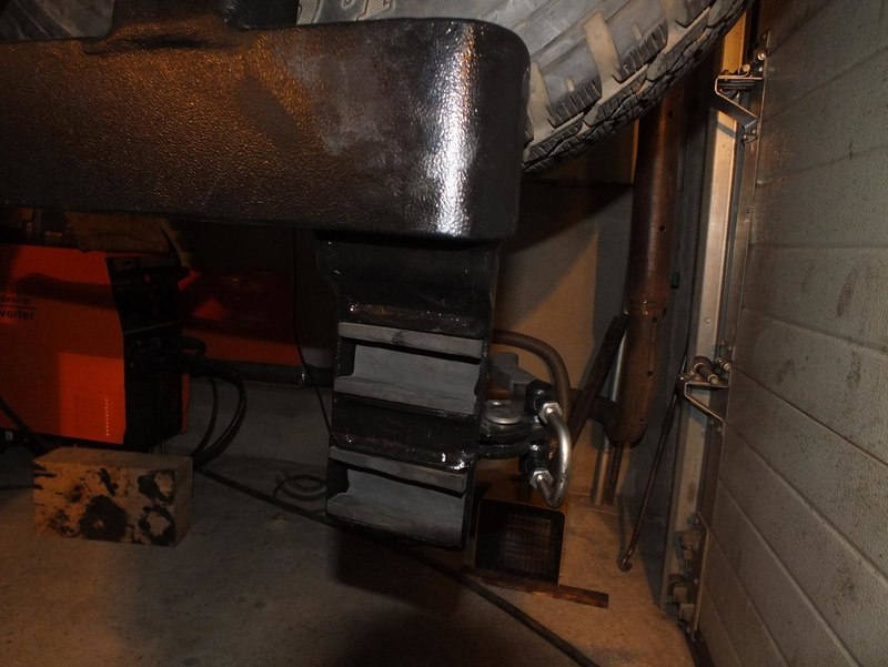

    Вот моя конструкция замка калитки. Соединение через резину, опора в двух точках с фиксацией между ними создает эффект второй оси. Калитка держит колесо очень жестко.post-6227-0-32926600-1443106265_thumb.jp
    post-6227-0-80556900-1443106287_thumb.jp
    post-6227-0-00663500-1443106314_thumb.jp

    Хорошая конструкция, как бы ее повторить...

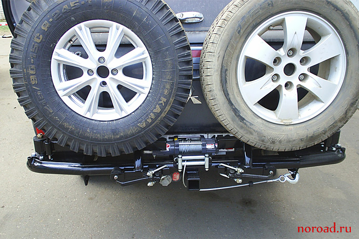

    Алексашкин делает отличную конструкцию замка - поджата резиновым отбойником, регулируется если надо легко.
    • Откуда: Нижнеудинск
    • Машина: Toyota Land Cruiser 80 продал (жаль!)) теперь Прадо 95
    Мне до Алексашкина далеко бежать.... Я бампер взял у иркутского "Сафари", они замок ставят от прицепа (шар). Там свои минусы... Сам бампер более менее понравился, хоть и доработал его. Калитку и замок полностью сделал сам .
    Бампер здесь не при чем - они делают любые - так как клиент попросит (на сайте их куча фоток с работами). Я про замок имел ввиду - у вас они практически одинаковые. Только сайлент сильно поджимает калитку и не даёт ей болтаться.
    Резиновые вставки от чего использовал?
    Попалась п-образка с крепления кабины "Читы" (советский фронтальный погрузчик). Но он внутри всеравно конусный, болгаркой доработал. Можно взять просто подушку рессорную Газика 53.... Главное подогнать так, чтоб при закрывании немного натяг был. Я как вариант хотел п-образку оставить с конусом внутри, а ответную часть на бампере сделать также конусной - было бы может еще лучше. Но сделал так.
