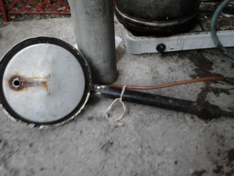

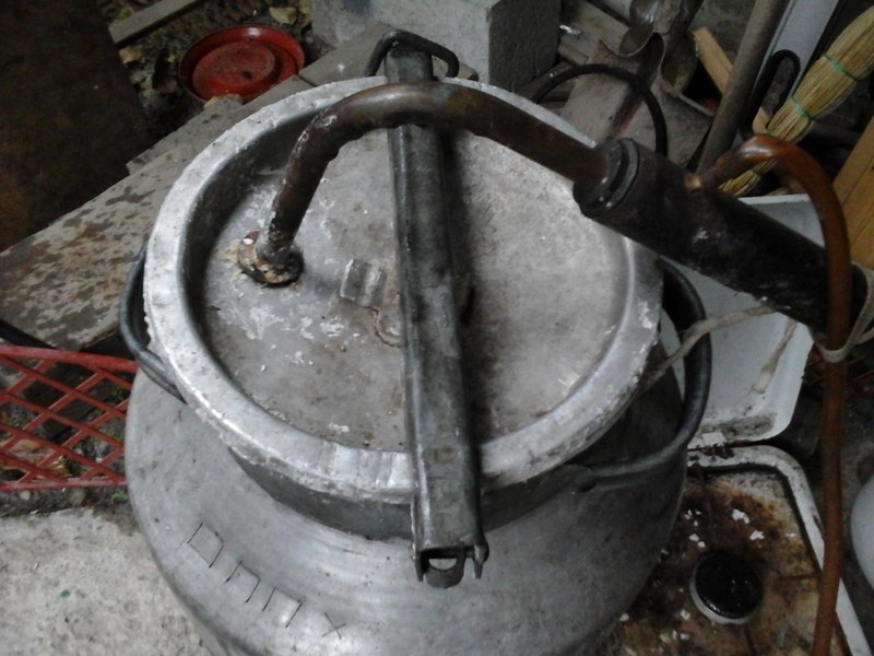

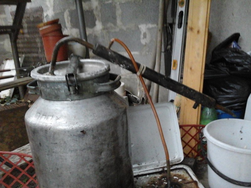

трубка наружная -это корпус насоса ручного для колес.Внутренняя со свалки.Заглушки в трубку наружной.-резинки от реактивных тяга ВАЗ.
Сделал в 1984 году.Недавно случайно нашел на чердаке.Проверил--Ура.Работает.

Осталось колёса прикрутить и сама до места доедет (на пару))))!

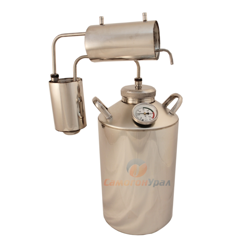

По своему опыту скажу, что брать меньше 20л. нет смысла - замедлит процесс, а брать больше - будешь весь день на это тратить. Сухопарник лучше со сливом, т.к. после отбора голов эту гадость которая там накопилась лучше слить не останавливая процесс и заложить туда, например; чернослив, яблоки или другие фрукты или сухофрукты, что придаст дополнительный аромат продукту, а для этого необходимо, чтобы он был разборный. Охладители (холодильник) по сути у всех одинаковые...и обрати внимание на ширину заливной горловины - узкая не совсем удобна, т.к. не каждая воронка влезет, а лучше, чтобы туда влезало горлышко 5л. пластиковой бутыли.... Все эти хотелки, конечно, стоят денег. За свой в прошлом году отдал около 12т.р.
Вот примерно таким пользуюсь, только сухопарник со сливом и разборный, а куб на 20 л. да и нержавейка потолще. (картинку своего не нашёл)
