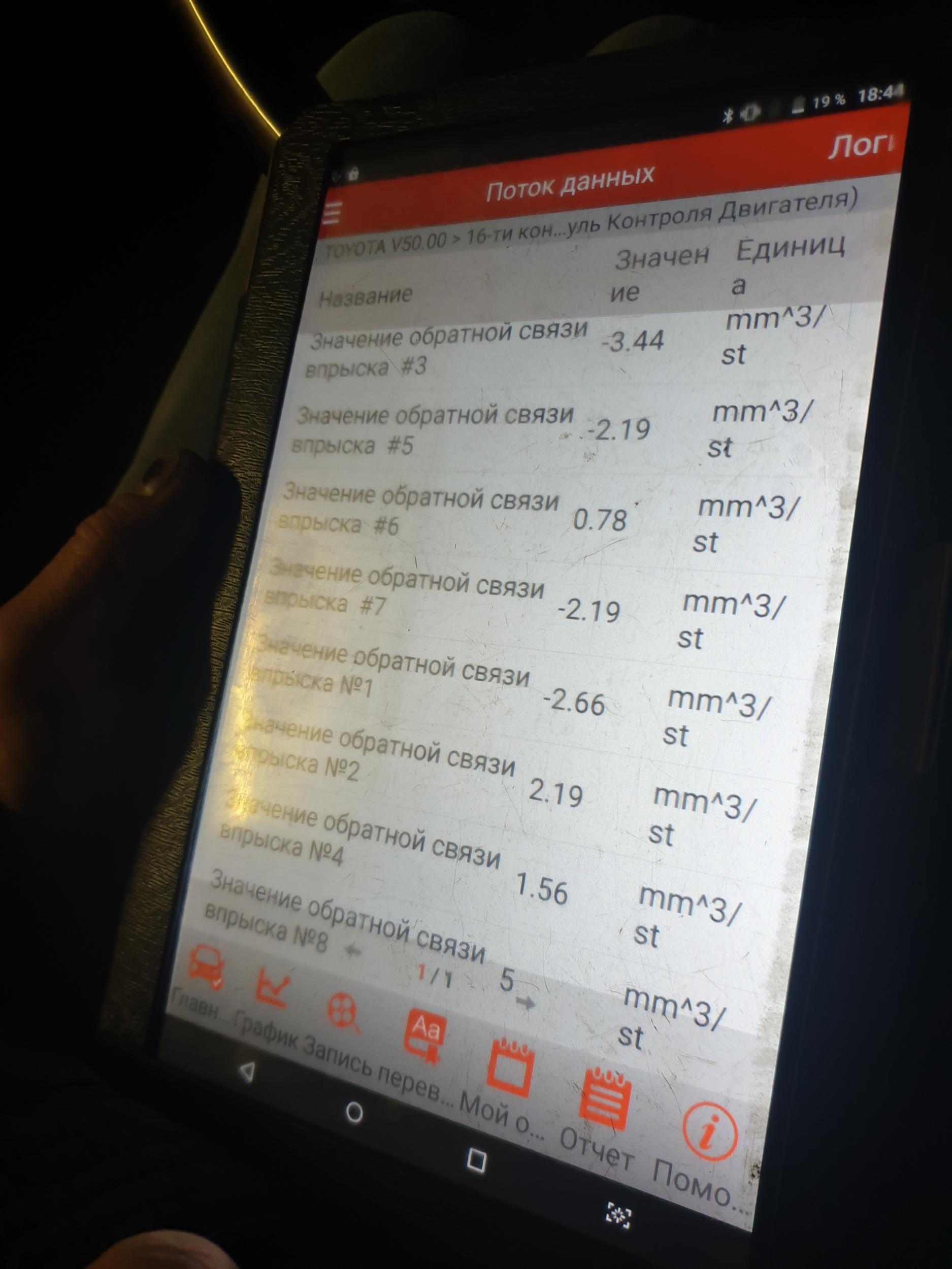

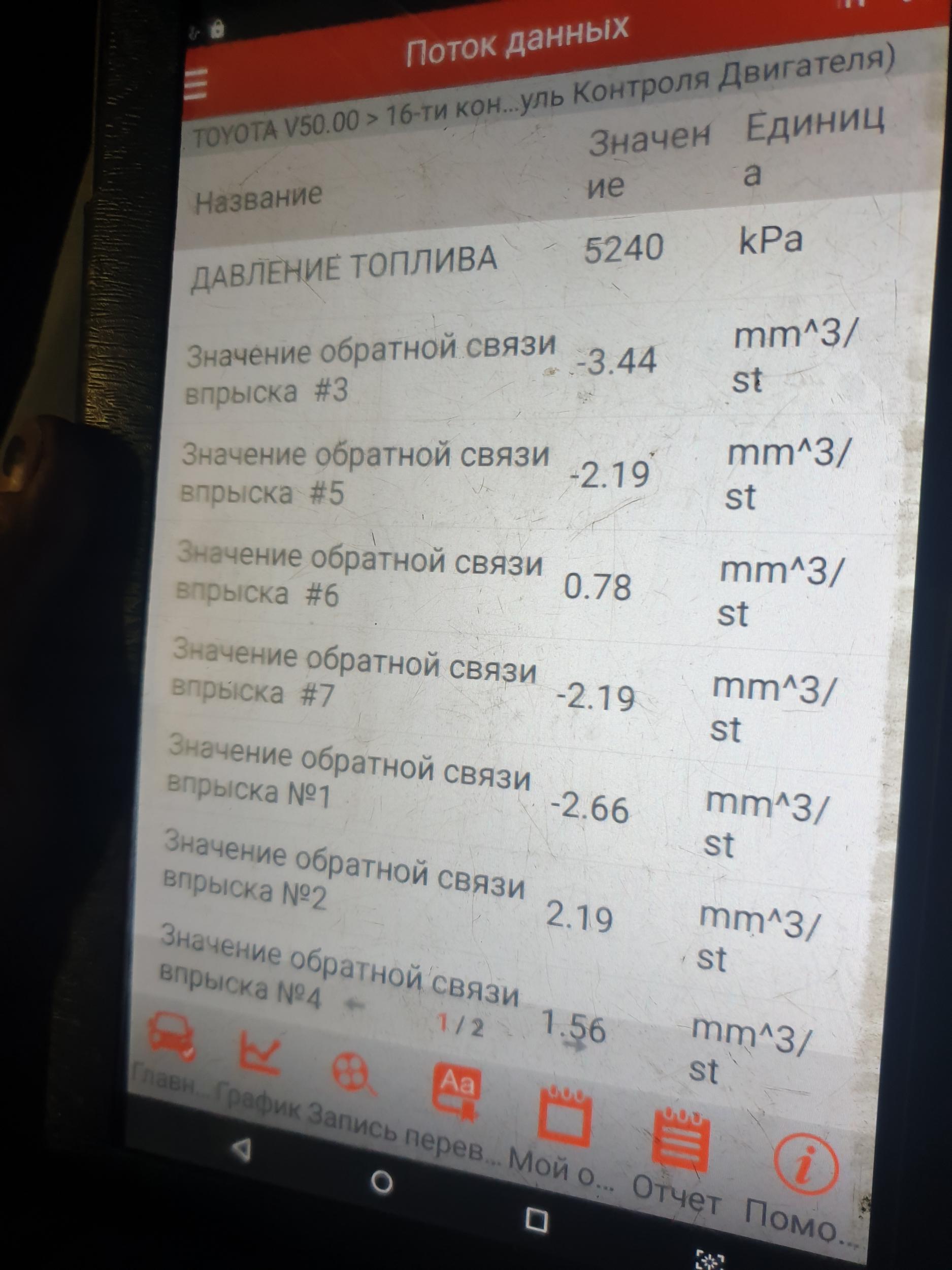

    Установили причину, что всё таки случилось?
    8 форсунка показывает 5 - ей хана,машина заводится,но очень троит и скрип какой то появился,не понятно от чего...
    Изменено пользователем Fvadim
    • Откуда: Тамбов
    • Машина: Turbo Honda Prelude
    2 часа назад, Fvadim сказал:
    вы с ланчем этим по осторожней, он порой путает нумерацию цилиндров. тэчстрим надёжней.
    и перед тем как решитесь форсунку/ -ки снимать - проверьте компрессию...а то может клапан / цилиндр сдох...

    29 минут назад, Миша Тульский сказал:
    Мил человек, я далёк от автослесаря, но поясни пожалуйста. Как не снимая форсунок померить компрессию. Мне так, для общего развития.
    Элементарно. Абсолютно разная трудоёмкость для этого двигателя. Свечи накала выкручиваются намного проще, быстрее и дешевле, это как минимум... да и большинство наборов для измерения компрессии имеют в основном переходники под разные виды свечей накала... видимо не зря.
    И второе - обычно не предусмотрительные мастера / владельцы сначала извлекают якобы не исправную форсунку, меняют её или ремонтируют, устанавливаю - а изменений нет... оказывается или клапан дырявый, или поршень... Куда проще произвести измерение компрессии - а при её отсутствии или маленькой величины, заниматься в правильном направлении ...
