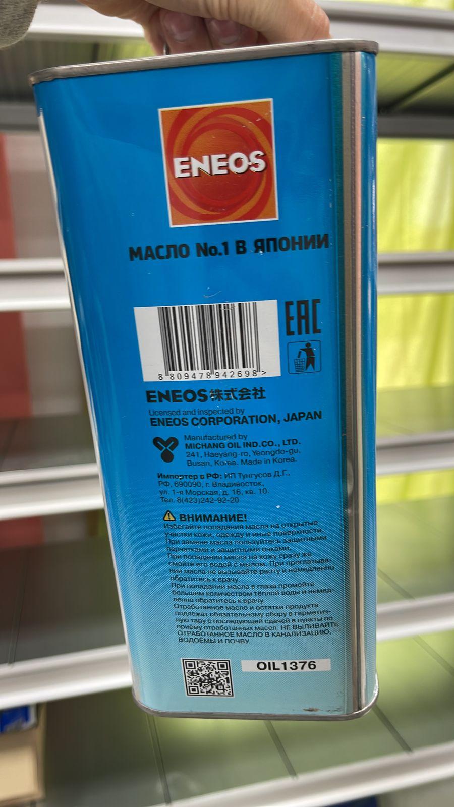

    • Откуда: Якутия город Ленск
    Купил такое сегодня, в мосты 80-ки с блокировками хочу залить. Как понял сносный вариант?
    23 минуты назад, Dima4241 сказал:
    100ка у меня на таком ходила. 120 ткм откатала.
    но в Якутии зимой оно не замерзнет?
    • Откуда: Город у моря
    • Машина: HDJ101K, KZJ95W
    6 часов назад, Dima4241 сказал:
    ZIC 80w90 в морозилке -23 стал как мед. Это масло до -15 -20 за бортом.
    Ениос так же встанет медом, т.к. у Зика -36 заявленно, у Ениоса -32. Температура застывания. Если сравнить с моторным - 80w90 = 10w30
    • Откуда: Ленск
    • Машина: TLK80
    8 часов назад, AZIAT сказал:
    Замёрзнет. Не всякое 75 W 90 нормально ведёт себя в морозы. Лучше чем кастрол 75 W 140 я пока масло не заливал себе, правда ещё на прошлой машине оно было залито.
    8 часов назад, Dima4241 сказал:
    Дима, если зимой не ездить, то сносный. Я морозил масла на подоконнике, уже в минус сорок 80 W 90 превратилось в подобие солидола. Правда это было не энеос масло, но всёже...
