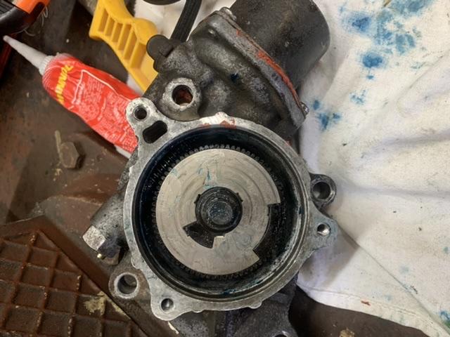

Прочитал всю тему .
Меж осевая блокировка . Тойота 80.
моторчик крутит без проблем
в обе стороны пока не ставлю шестерню с пружинами .
только ставлю шестерню подаю 12 вольт на два провода крутит в одну сторону и клинит . Разобрал собрал 20 раз . Автор писал что шестерня ставиться в любом положении . Где Искать ? Шток ровный фтулка внизу не закусывает .
пружины под большой шестерней целые.нсли коротко крутнуть в одну сторону то потом в другую крутит и клинит . Должен крутить туда обратно я правильно понимаю?

Всю ночь думал так и не пришло в чем проблема .нсли подключаю к Фишки на машине . При нажатие на кнопку блокировки происходит короткое прокрутка шестерни . После не реагирует на кнопку не как
  • Откуда: Барнаул
  • Машина: TLC HZJ78 1HDT 40", Tacoma 3UZ
У тебя не совпадает положение штока и моторчика. Т.е шток стоит в положении "заблокировано", а моторчик ты ставишь в положении "разблокировано". При нажатии на кнопку он пытается дослать шток еще дальше.

Это меж осевая блокировка.
имееться в виду не правильно
стоит большая шестерня ?
А как ее поставить , если не правильно. Пробовал разные варианты

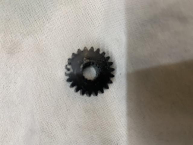

Есть белые метки на шестерни , может они должны куда-то смотреть ?

13 минут назад, Сергееч сказал:
:think:
Изменено пользователем Hodok
  • Откуда: Опочка
  • Машина: Тойота 80
14 минут назад, Hodok сказал:
:think:
Да , примерно так:)

18 часов назад, Сергееч сказал:
Магниты переклеивали?
Попробуйте поменять местами провода которые идут на сам моторчик
Я не это имел ввиду. Будем считать, что сам моторчик собран правильно. Поставлен на раздатку не в том положении. Надо чтобы и моторчик, и раздатка были разблокированы (или наоборот). Шток можно прямо пальцем подвинуть, через отверстие для шестеренки, он легко перемещается.
Да , примерно так:)
Ну тогда попробуй так, делается это вдвоем:
Шестерня моторчика загоняется в положение "блок"
Нажимаешь кнопку блокировки на панели, двигаешь ручку раздатки в положение "пониженная"
Включаешь зажигание, лезешь под машину, пальцем доворачиваешь шестеренку которая в дырке куда моторчик ставится в крайнее левое положение, то есть против часовой стрелки, это значит тоже в положение "блок".
На панели должен загореться символ блокировки
Ставишь моторчик, напарник смотрит горит или погас символ блокировки на панели
Если не горит когда моторчик приладил по месту значит все по новой, то есть доворачиваешь, смотришь на панель
Если после того как поставил моторчик, горит то все сделано верно.

Буду пробовать .Спасибо .
во вторник еду снимать блокировку с машины.
Была ещё одна которую снял три года назад с ней и экспериментировал, подключая к фишке но не ставя на машину . Или подавал 12 вольт на двигатель . Так и не понял где он приклинивает когда 12 вольт подаю . Сам двигатель без редуктора работает отлично в две стороны. Магниты не переклевал.
  • Откуда: Опочка
  • Машина: Тойота 80

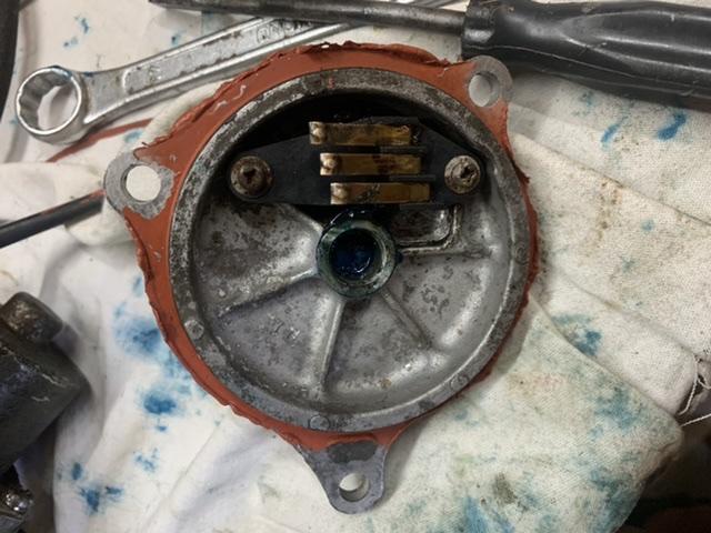

Итог . Снял блокировку с машины в ней отпал магнит и сгорел якорь . Переставил с той блокировки с которой экспериментировала :) крышку двигателя и якорь . Все перемыл , смазал и собрал на герметик . Ставил как писали выше в состоянии заблокировано. Все работает .
спасибо за помощ!!!

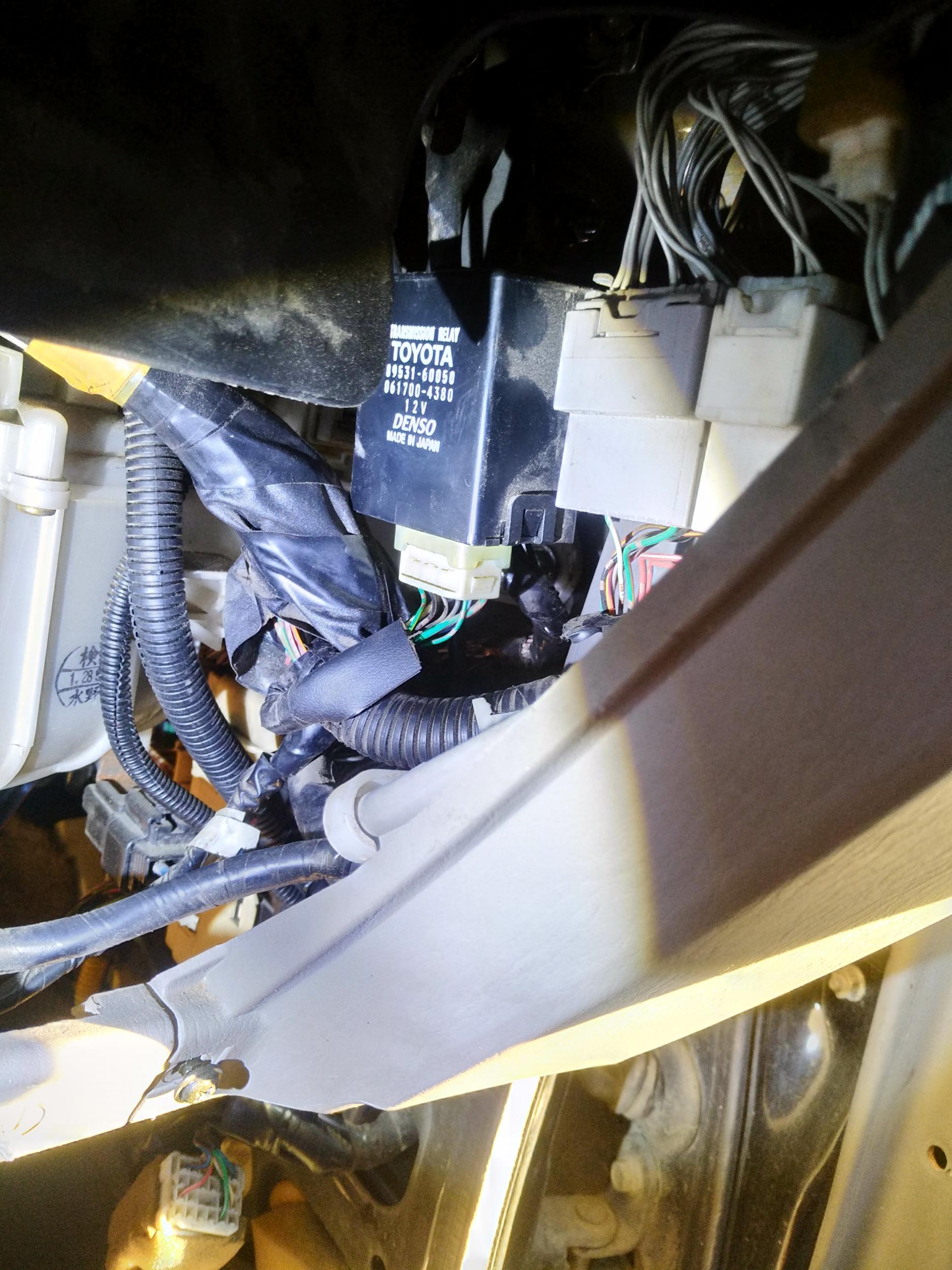

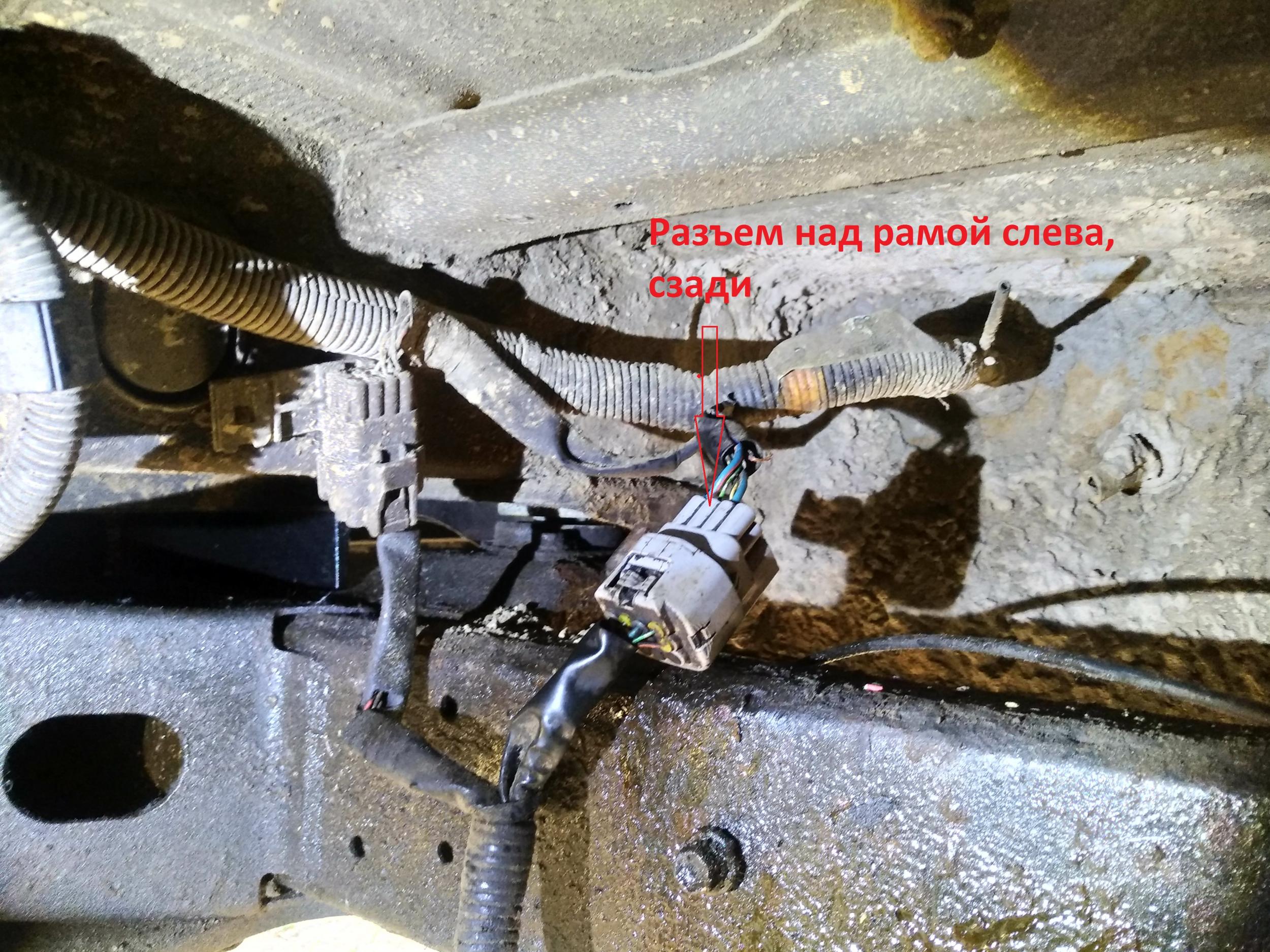

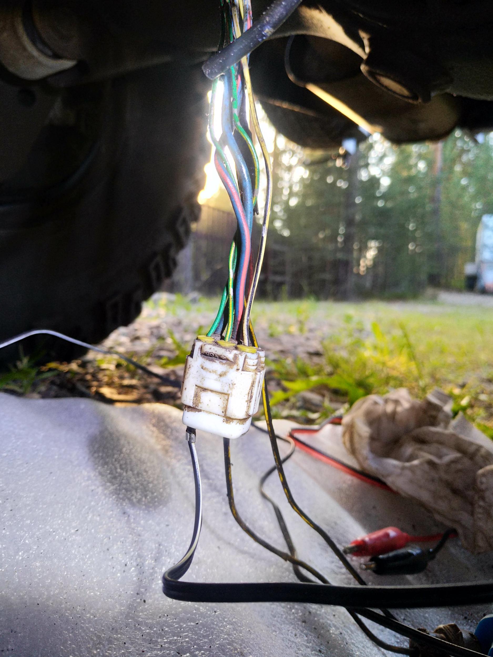

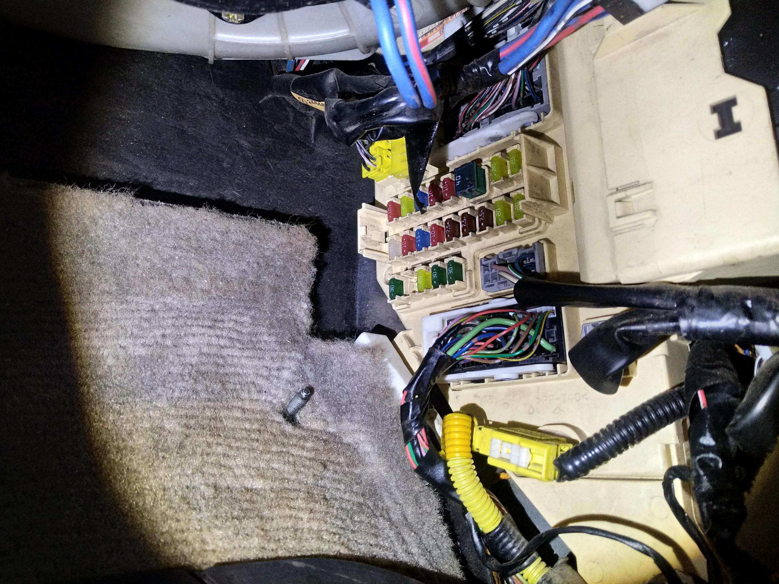

Что имеем: обрыв концевика , один силовой  и один управления провода ближе к приводу. Фишка над рамой, задняя левая часть(фото) три отгнивших(силовой , концевик, управления). Сам привод только отвалившиеся магниты.

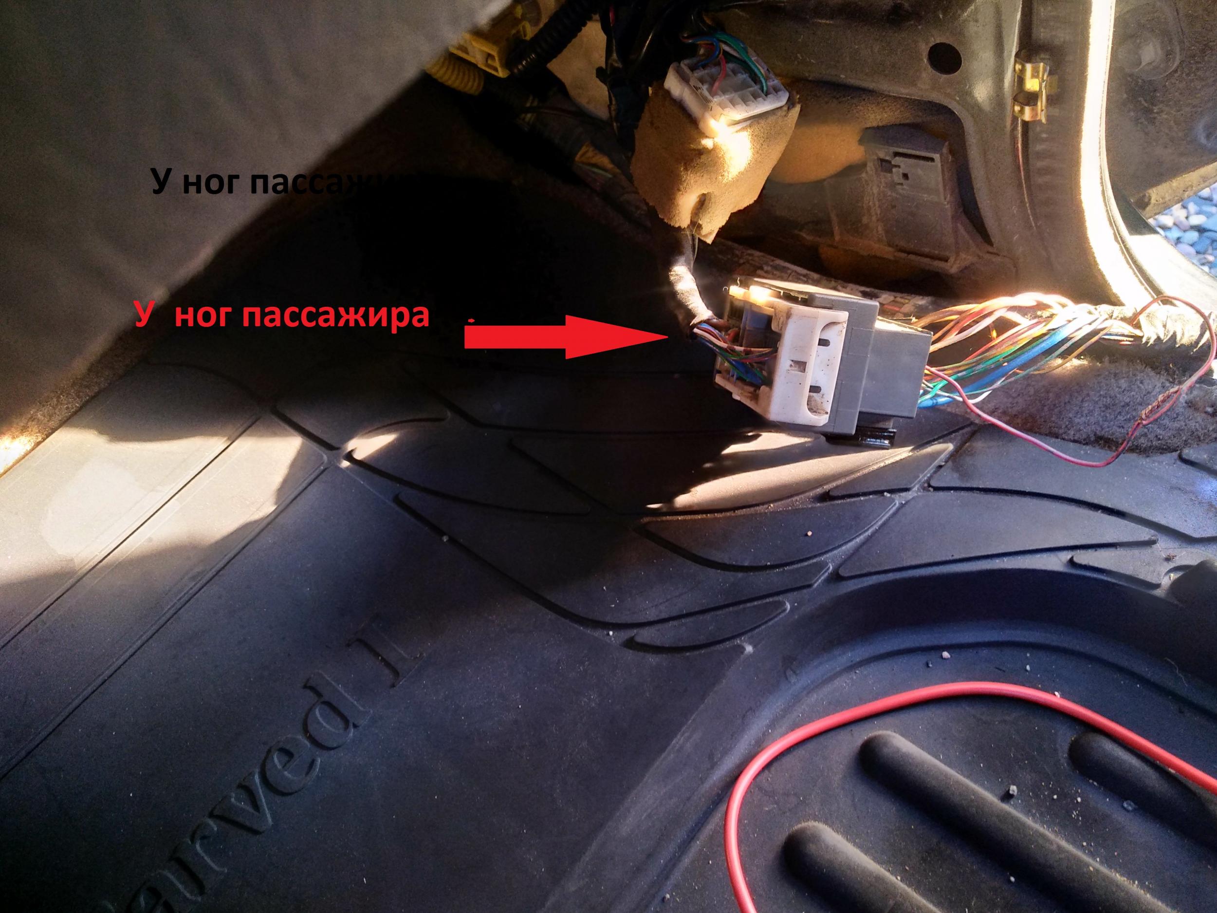

Магниты выставил , не приклеивал , делал пр методу Азиата с прокладкой резиновых вставок. Протестил без шестерни, напрямую от аккума кратковременно меняя полярность, все работает . Проводку восстановил до разъема под ногой пассажира, прозвонил ок. Концевик замыкал, значек на приборке горел красным
На радостях пониженная , центр заблокирован, включаю зад ничего, моторчик молчит.
Что проверить от разъема в ногах пассажира дальше вправо вверх.
Так понимаю при включении крутилки блокировки на фишке привода должно быть 12в? Их нет. Предохранители целые, куда смотреть дальше?
Крайний справа(бело/черный) не пришел на разъем в салоне. За что отвечает , масса/GND?

05.07.2020 в 12:48, Сергееч сказал:
если крышку с магнитами поставить не правильно будет такой эффект.
