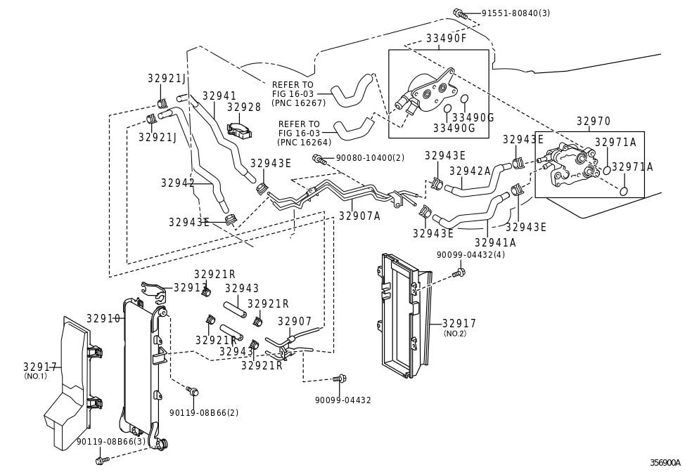

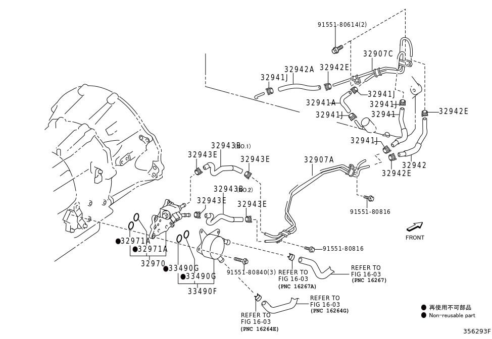

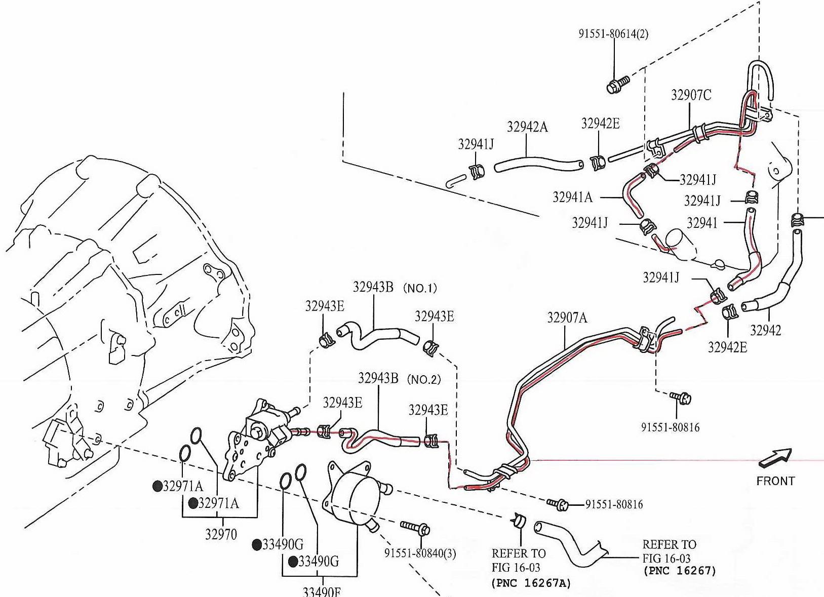

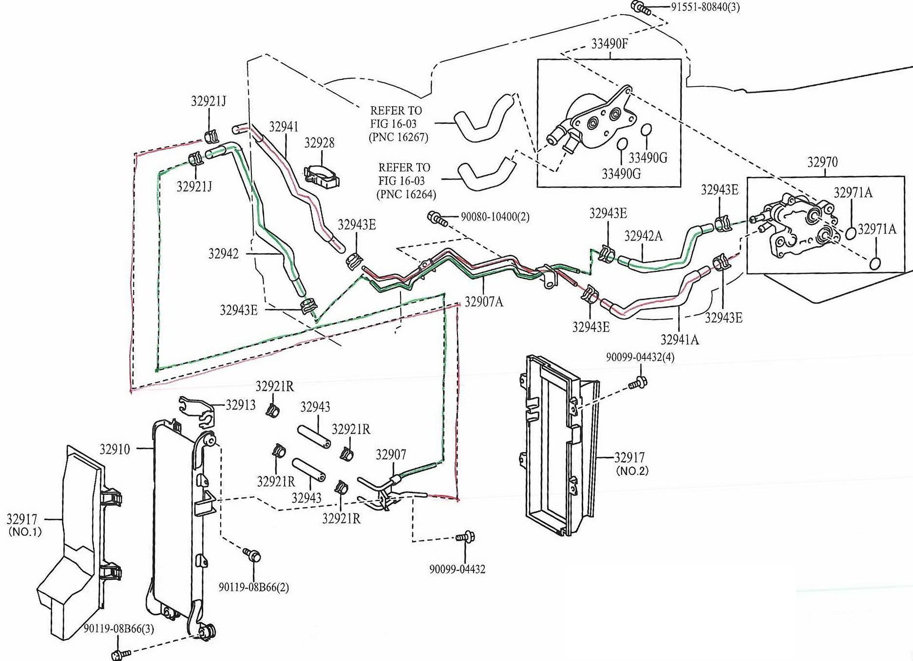

    В ближайшее время тоже предстоит замена масла в АКПП (замена полная, а не частичная) и поэтому решил определиться где и какая трубка на радиаторе, где подача из АКПП в радиатор, а где забор из радиатора в АКПП. Видел, что на бензинках было два варианта с охлаждением жижи АКПП: радиатор АКПП встроенный в основной и отдельный внешний радиатор АКПП. Картинки обоих вариантов прикладываю. Проще всего определить назначение трубок с внешним радиатором. Та трубка, что расположена на радиаторе выше - это жижа бежит из АКПП в радиатор, та трубка, что расположена на радиаторе ниже - это жижа бежит из радиатора в АКПП. Верно мыслю? К тому же за этот вариант то, как трубки выходят из термостата АКПП (выход из термостата надо "разблокировать" при холодной коробке). Зеленая линия - это жижа идет из АКПП в радиатор, красная линия - это жижа идет из радиатора в АКПП. Соответственно получается, что с радиатора необходимо сдернуть красную линию. Трубку, что торчит из радиатора направить в сливную жидкость, а в шланг, идущий в сторону АКПП подавать свежую жижу. Можно разорвать и зеленую линию, тогда шланг, идущий с АКПП направить в емкость для сбора старой жижи, а в патрубок, что торчик из радиатора подавать новую жижу. Верно мыслю?

    22 минуты назад, M@ks сказал:
    Нашел в инете статью о замене масла на Сиене, там автор описывает противоположный алгоритм. Верхняя трубка на внешнем радиаторе - это жижа бежит из радиатора в АКПП, а нижняя трубка на внешнем радиаторе - это жижа бежит из АКПП в радиатор. Соответственно, вход в АКПП - это трубка на термостате с "клапаном" и сюда подсоединять новую жижу, а другая трубка - выход для слива старой жижи. Где правда, кто подскажет?

    Сдерни с радиатора любую трубку,удлини её
    Трубку эту в бутылку (я  5л ставлю,с разметкой на боку литров)
    На штуцер одень вторую трубку
    В ту-же бутылку
    Заведи,заглуши
    Всё увидишь
    Если термостат есть,на прогретой делай
    Там не надо прям сразу подключать на вход чистую АТФ,слил литр старой жыжы,заглушил,литр через щуп долил новой(либо в трубку входа,если нет щупа)
    Обычно я в питишку и укладываюсь,начинает бежать уже чистое,естественно до этого сливаю с поддона,чищу фильтр,поддон на место и сколько слилоь с поддона,столько туда чистой АТФ и доливаю

    • Откуда: Застрял в СССР
    • Машина: LC 200 4,7
    @M@ks
    с термостата на радиатор идет приток, пока он не откроется, гоняет по внутреннему кругу.
    У себя с термостатом уже не парюсь от слова совсем. На прогретой коробке сливаю через поддон, заливаю чистую, начинаю гнать по описанному выше методу через сдернутую трубку (ту, что идёт не от термостата), пошла чистая, наполняю без малого в слив тот объём, что влил свежей в коробку, а потом уже сдергиваю поддон, чищу, мою и пр. Ставим назад, доливаем уровень, прогреваем, выставляем опять уровень. Обычно на полную замену обхожусь 12 литрами новой жижи.
