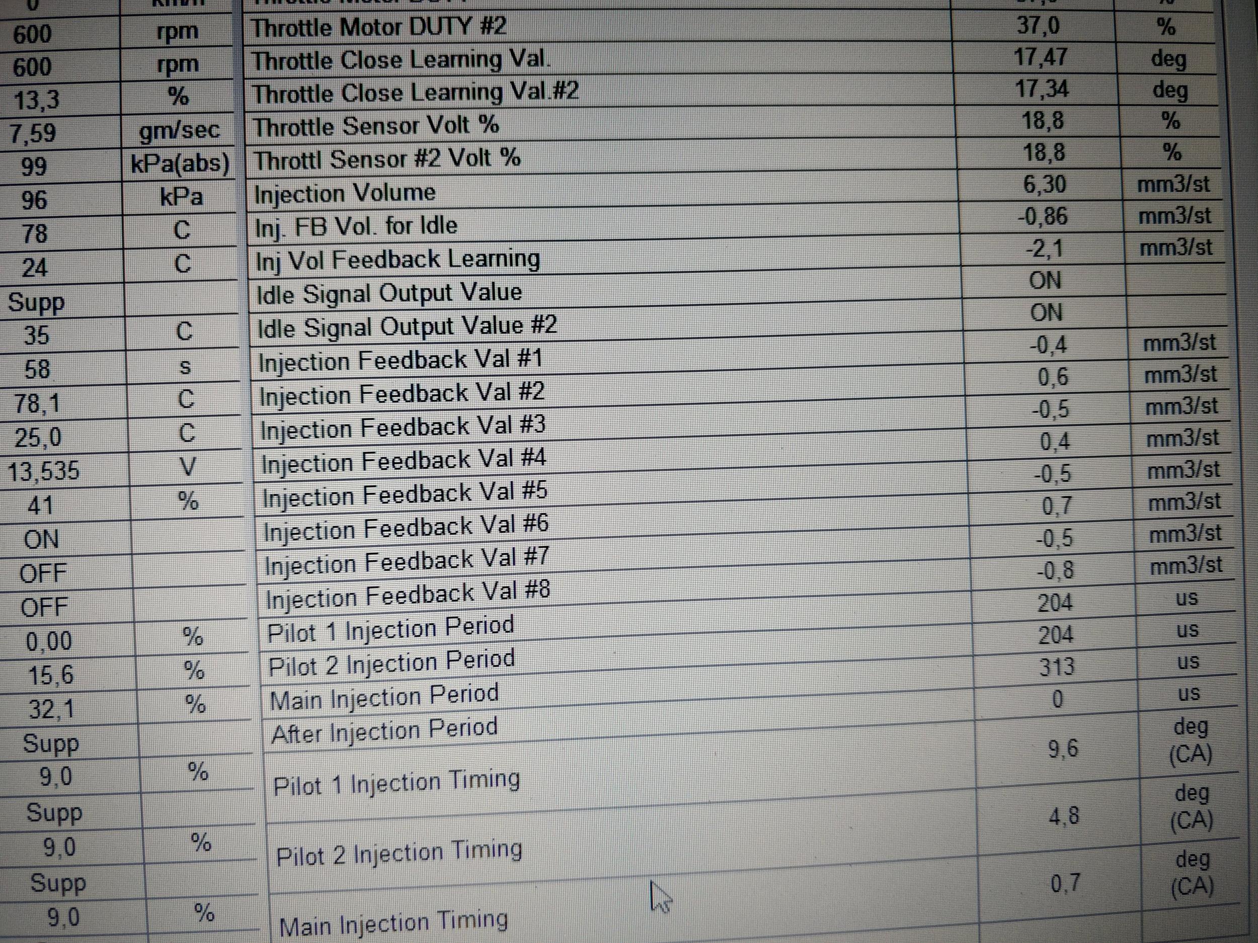

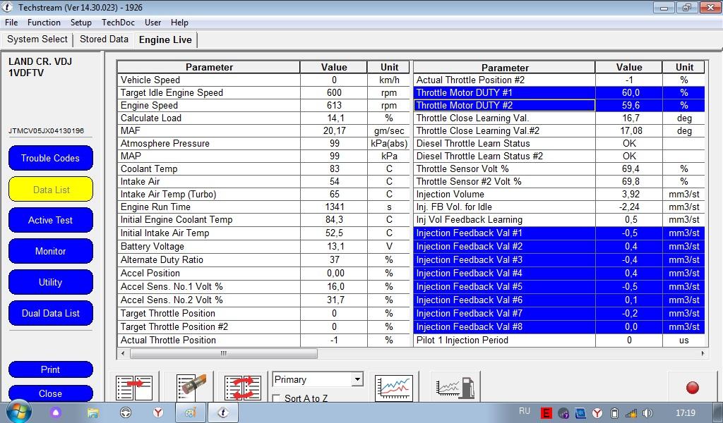

    Всем доброе утро, на днях делал компъютерную диагностику, что можно сказать по форсункам? Есть какие-то допуски?
    • Откуда: Тамбов
    • Машина: Turbo Honda Prelude
    13 часов назад, Serega 75 сказал:
    показатели коррекций  идеальны. правая сторона  лёгкий минус, компенсируется левой с лёгким плюсом. всё идеально.
    • Откуда: Москва, Медведково
    2 часа назад, Top_Fuel сказал:
    С экрана фото делал, что можно сказать про коррекцию?
    • Откуда: Тамбов
    2 часа назад, full time сказал:
    В вашем случае я бы посоветовал измерить компрессию на 8 цилиндре, и сделать вакуум-тест. Возможно начинается проблема по нему.
