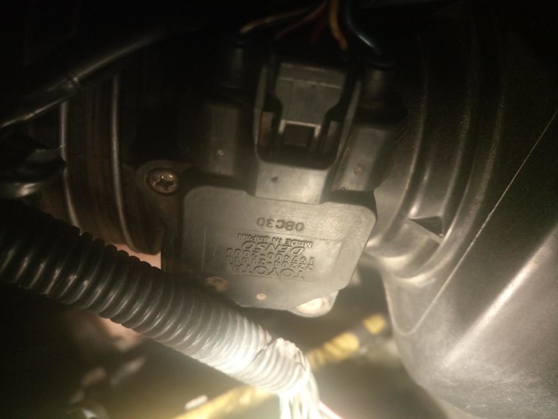

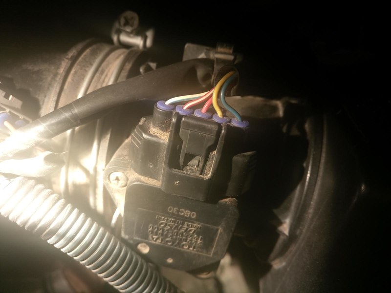

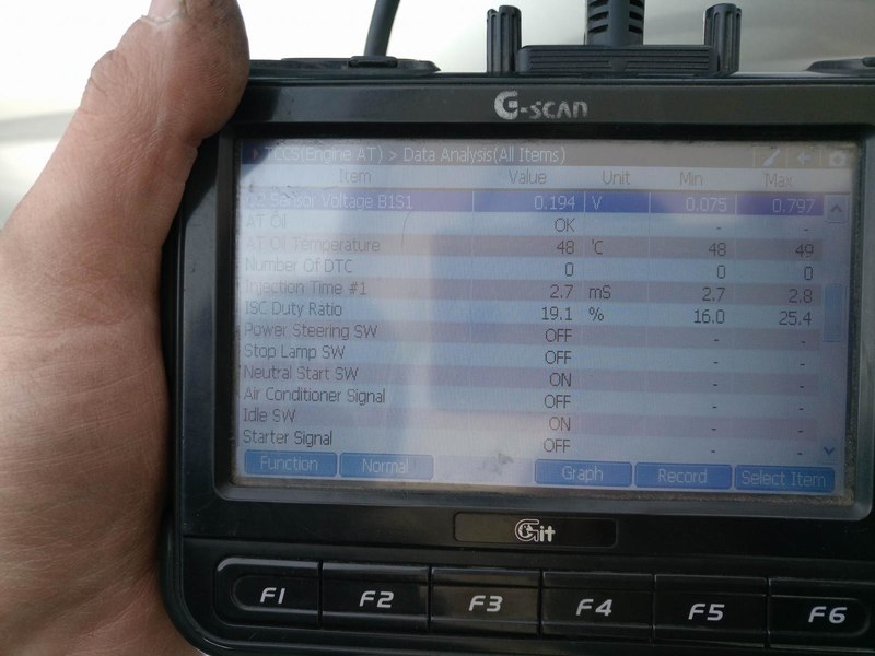

    Хлопцы привет, кратко: купил сурф, и сразу в него полез,, :)  такое дело, холостые на горячую 1000. знаю уже про подсос, про износ заслонки, но. поехал к электрикам, посмотреть показания, ошибки, тк сказать познакомиться с авто поближе. вот пару фоток со сканера. скажите кто чего там видит. и в продолжение вопрос, расходомер, он же датчик температуры воздуха на впуске, запутал электрика расположением проводов (не по схеме). пока взял перерыв, пробил номер и вижу что стоит не тот дмрв, стоит номер 22204-21010 американский (он же 22204-07010 японский) а по каталогу должен стоять 22250-20020. я осознаю что  что то здеся не так, а что не втыкаюсь, подскажите, мож кто знает?

    Это рестайловый и дорестайловый датчики. Отличаются тем, что один идет с куском патрубка, а другой просто датчик как на Ваших фото.

    то есть показания одинаковые должны давать? а распиновка разная почему то. устройство отличается что ли. А у Вас как vzn как в морозы заводится, от минус 20 и  ниже?

    Устройство отличается и они не взаимозаменяемы, насколько я знаю. У нас давно таких морозов не было, поэтому сейчас не могу сказать, но когда были-заводился нормально.

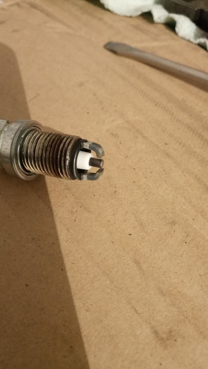

    Так свечи выглядят. Месяц пробега, 1000км. Бедновата смесь?

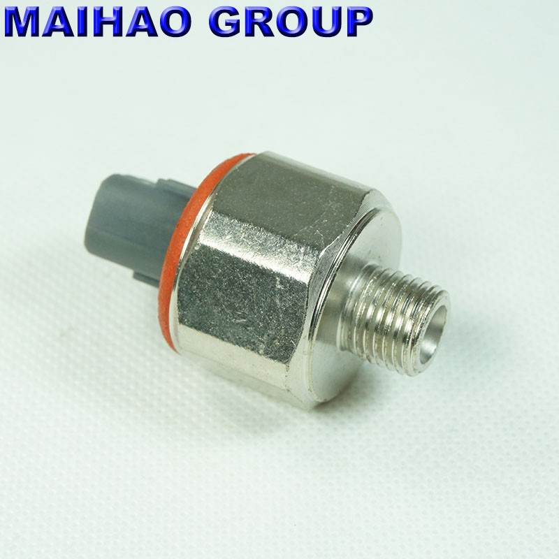

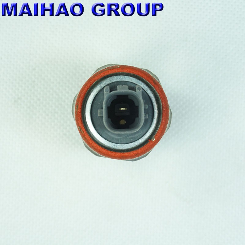

    немного не понял. датчики у нас распространенные, два одинаковых, каждый сам по себе сигналит на свою половину, левую или правую,  на много моторов идет, он без провода, с фишкой, если тебе повредили провод, можно просто пропаять было, проверить датчик чтобы пин  на корпус в обычном состоянии не коротил а при постукивании должен замыкаться. может тебе датчик по пути напарили, а провод просто восстановили? правда датчик вроде и дорогой, но аналогов валом, в районе полутора рублей ценник, было бы что там напаривать. правда оригинал на экзисте 9 тр.
    89615-12040, 89615-12050
    номера датчика детонации 5VZ
