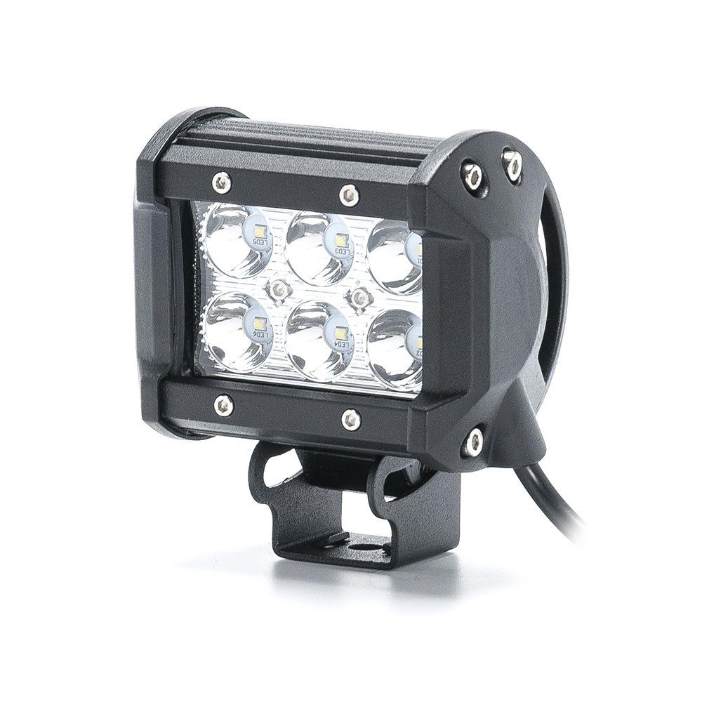

    17.08.2021 в 19:06, Bobbi сказал:
    Парни поделитесь опытом установки ходовых огней, какие работают там долго и эффективно, может номера конретные подкините или там где взять, очередная зима скоро надо эл. энергию экономить, может кто что интересного подскажет
    У меня уже не помню сколько лет стоят на бампере типа, как на картинке ниже. Угол 60 градусов (flood).
    Работают и как ДХО, и как доп ближний, т.к. направлены намного ниже горизонта.
    Всем доволен. Ставил отдельные ДХО, но в итоге снял за ненадобностью.

    20.08.2021 в 03:51, G-class сказал:
    Флуд - это заливающий свет, т.е. без резких границ... как ОНО может светить ниже горизонта...
    У пучка света есть определенный угол, на который он рассеивается отражателем. Здесь он около 60 градусов.
    Даже не имея чёткой границы, опустить доп свет так, чтоб его пучок не выходил за границы ближнего, проблем не составляет.
    Если ставить просто, направив такие фары вперёд, то это офигенно в лесу, но сварка в глаза всем встречным. Так, к сожалению, делает большинство.
    Если по-вашему flood - это заливка светом всей полусферы перед фарой, то здесь это не так.
    Изменено пользователем B@nder@S
    16 часов назад, B@nder@S сказал:
    Хорошо! А что ты от этого ОПУСТИТЬ получаешь? Жуткий пересвет под носом, за которым ни чего не видно?
    Каждая фара имеет свое узко специализированное назначение и ни каких универсальных фар не бывает…..ну разве, что современные управляемые матричные.
    Т.е. если нужен ДХО, поставте ДХО. Нужна противотуманная фара, пожалуйста любых форм и размеров от галогена до LED ну и т.п. ЗАЧЕМ это ОПУСТИТЬ?
    Что б было понятно мое возмущение…
    Я занимаюсь светом более 20 лет и не продаю или прикручиваю, а создаю и произвожу. От этого так резко реагирую на вакханалию со светом. Почему ни кто аппендицит себе не удаляет?
    • Откуда: Сургут
    17 часов назад, G-class сказал:
    Да нет там жуткого пересвета. Получаю нормальный ближний, т.к. сам по себе ближний тоже светит ниже положенного, т.к. фары находятся очень высоко.
    Реально езжу так очень давно. Никто не моргает, ТО прохожу сам, т.к. переделки узаконены.
    Лучше было только с диодами в головных, которые 1:1 с обычной лампой. Но ни черта не видно в дождь и незаконно. Зато зимой это было просто великолепно.
    Давно мучает мысль поставить диодные допы с границей, но эти не ломаются никак.
    Так я никому ничего не навязываю. Поделился собственным вполне положительным опытом.

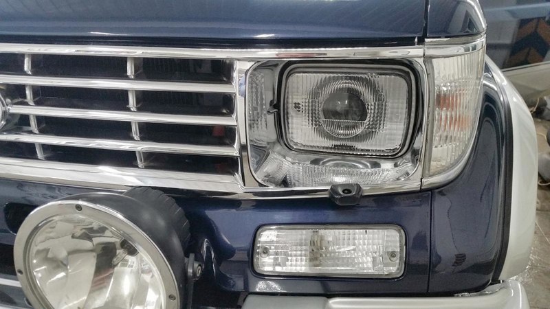

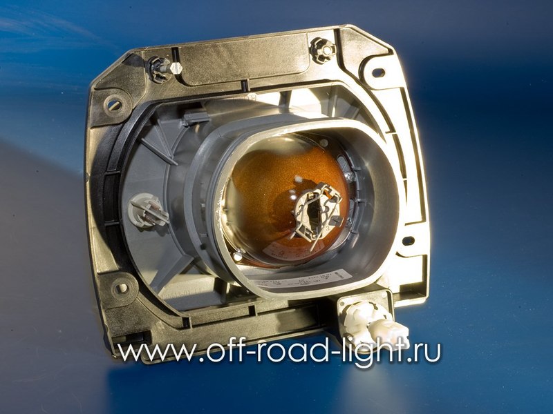

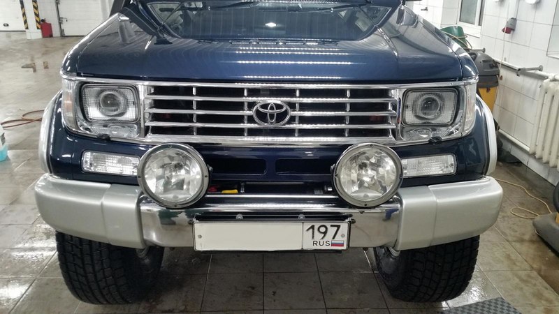

    24.12.2016 в 06:01, G-class сказал:
    Кто о чем, а я все о…..ну вы поняли…
    Короче. Я закончил модернизацию фар 200х142 изначально с моно галогенным модулем.
    Для не сведущих поясню, это заводская фара с установленным в ней галогенным модулем под лампу H1. (Фото №1)
    Свет от этой фары (только ближний) (Фото №2)
    В фаре я заменил модуль, установив би-ксенон зеркальную Hella (Задник фары Фото №3)
    И в результате получил такой свет:
    Ближний свет (Фото №4)
    Дальний свет (Фото №5 )
    Дальний свет с увеличением (Фото №6 )
    Общий вид морды (Фото №7)
    Хотелось бы узнать чем закончилось данное мероприятие и увидеть в живую. Как, что смонтировано и как светит.
    Учитывая, что на фаре установлено стекло с рассеивателем предназначенное только для ближнего света. У фар дальнего света из этой серии стекло кардинально отличается.
    Сам хочу что то подобное сделать, но непонятно что будет с дальним светом? Как проходить техосмотр?
    Изменено пользователем NISRT
    07.09.2021 в 13:52, NISRT сказал:
    Как чем....машина с успехом эксплуатируется и не одна
