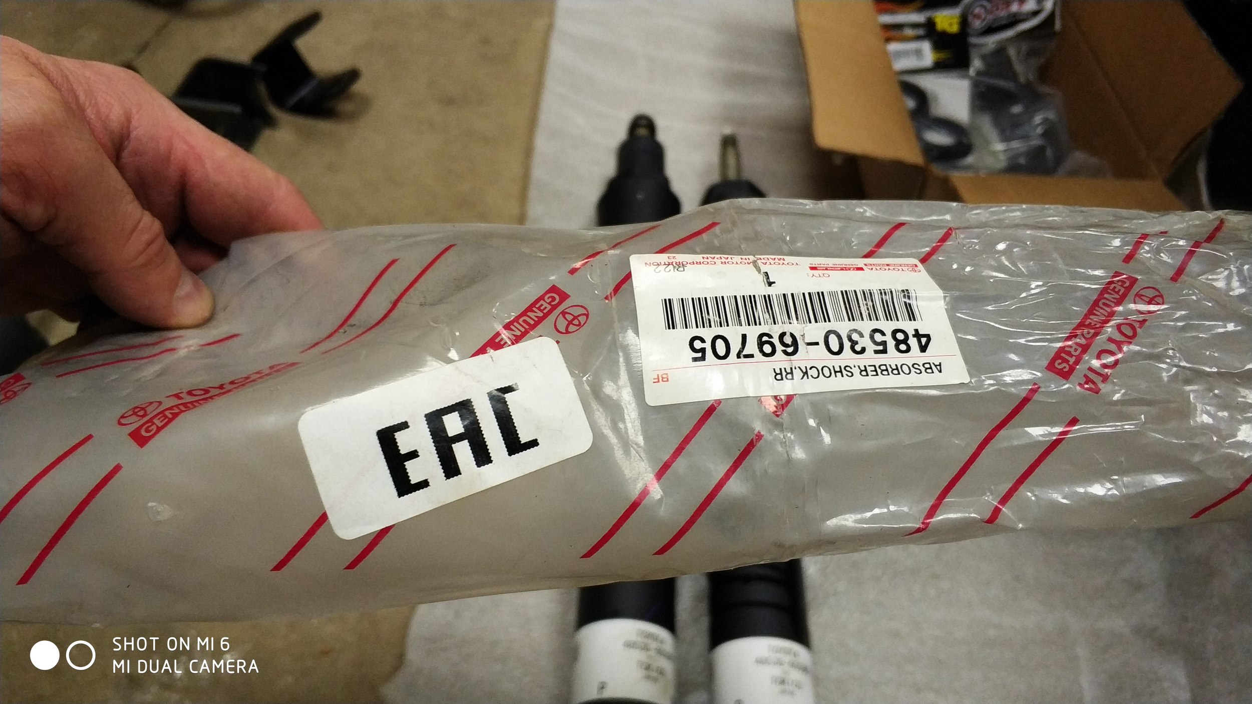

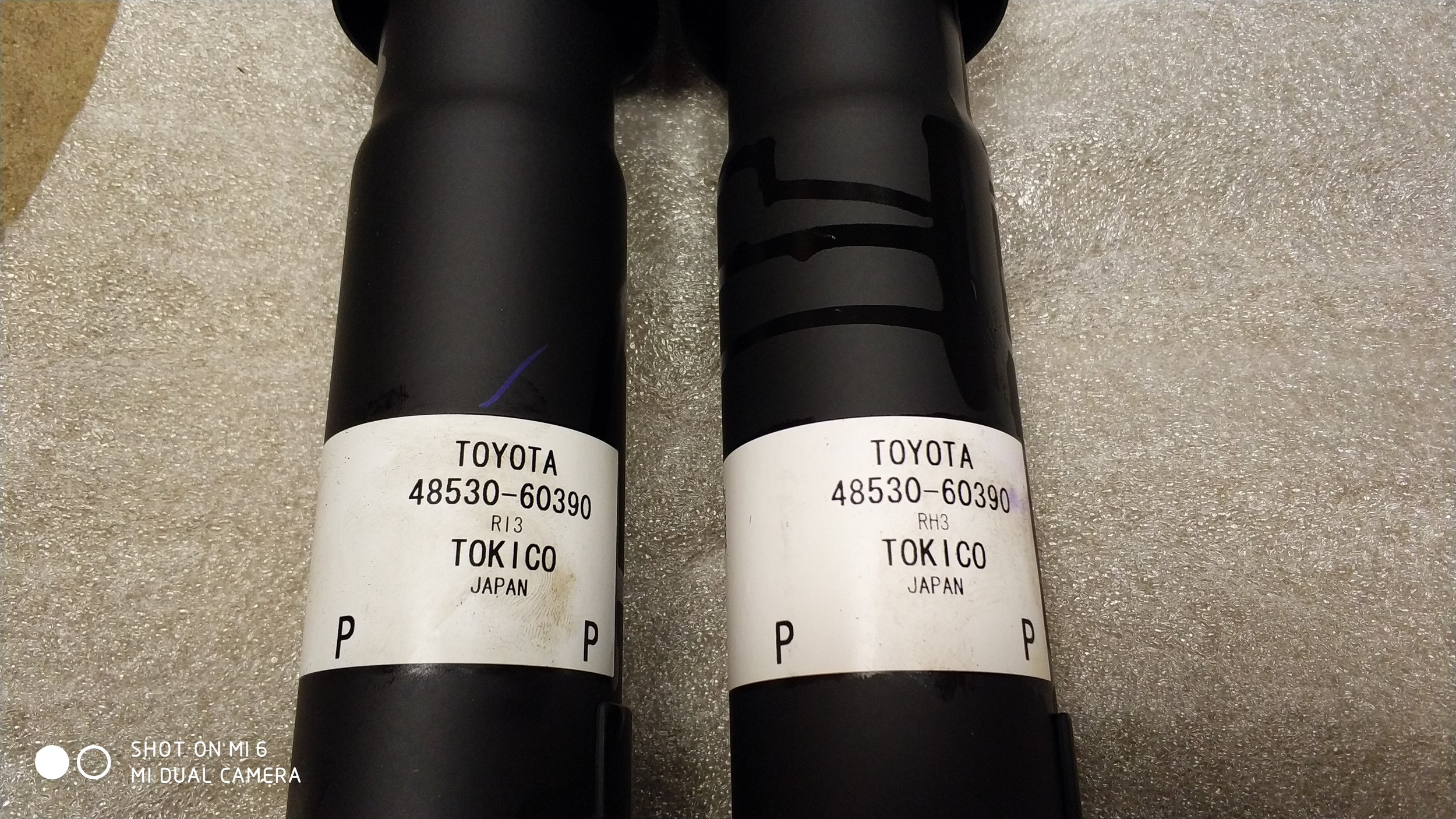

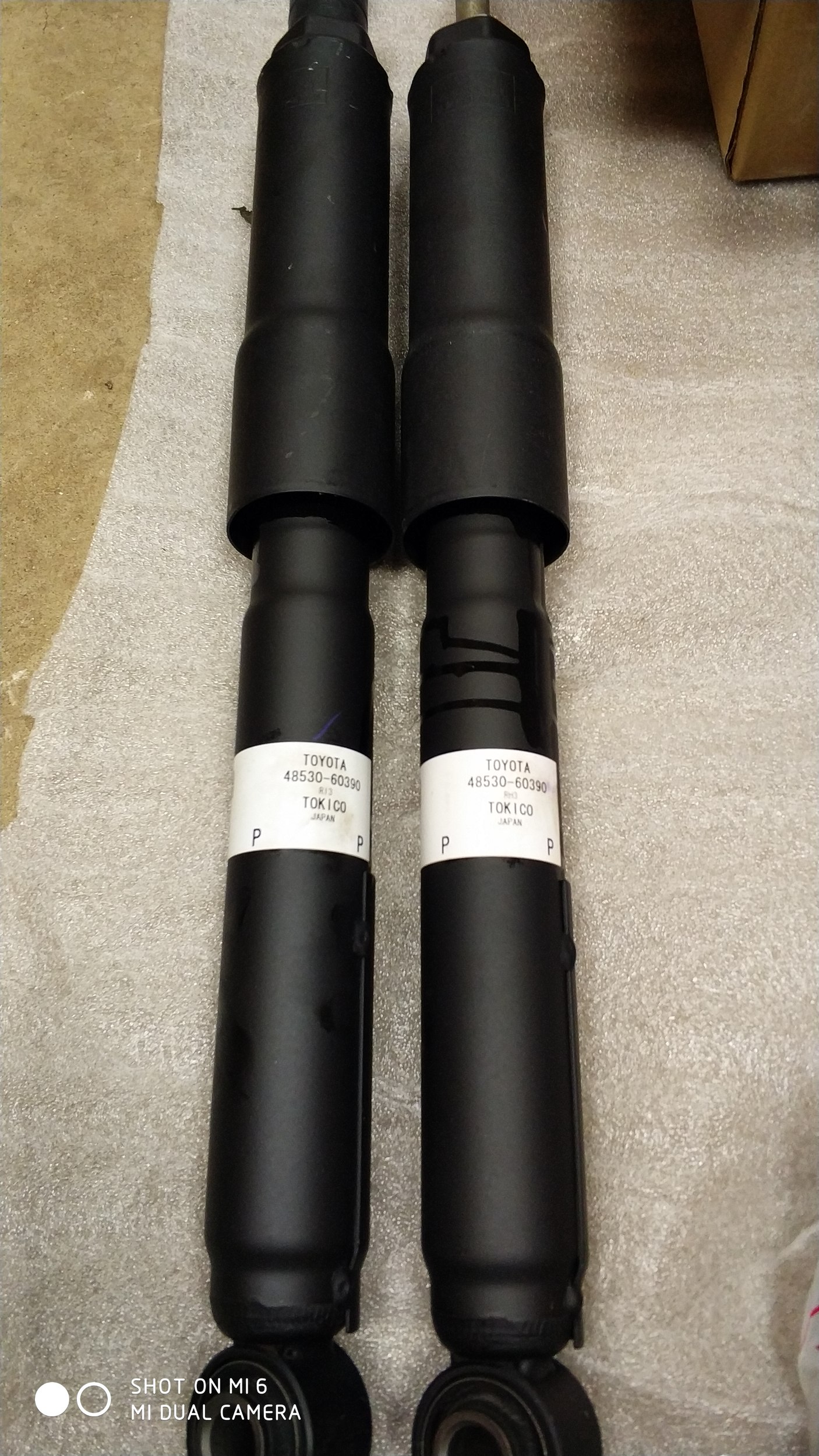

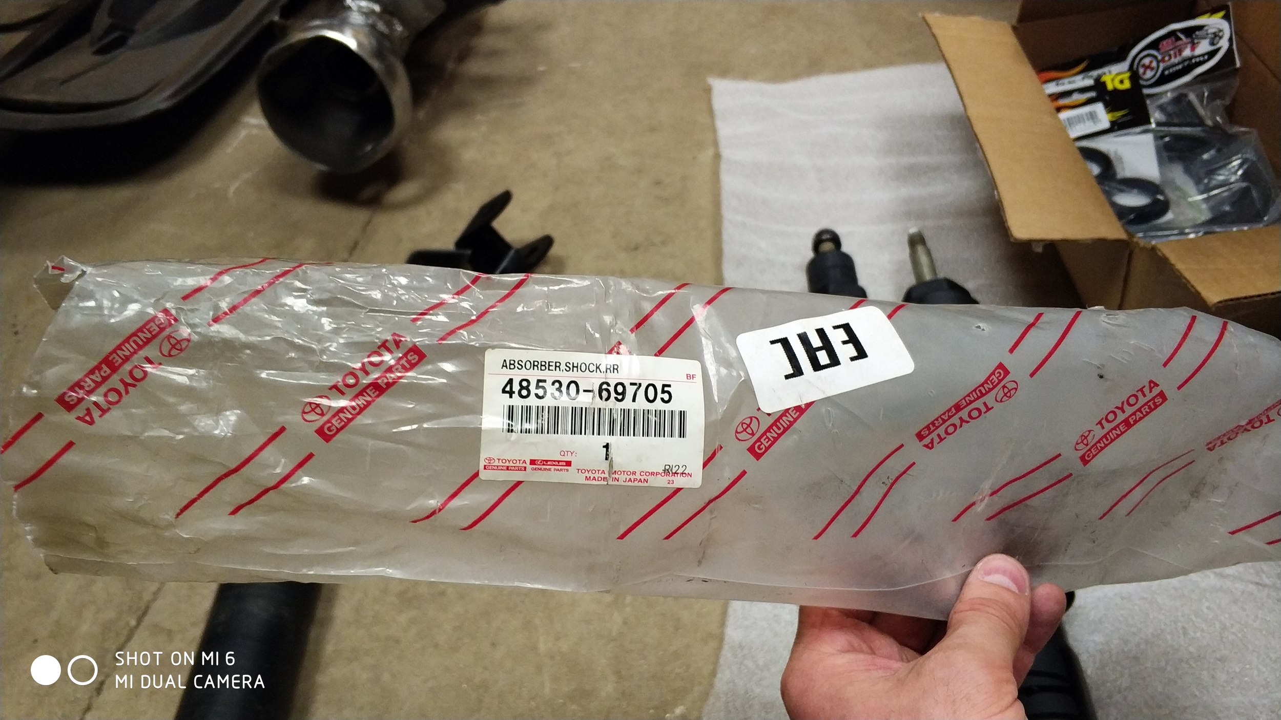

    Ребята подскажите пришли сегодня амортизаторы от 200-ки для установки на 80-ку. Вопрос это оригинал?
    И почему на пакетах один номер а на амортизаторах внутри другой?
    Ставь и не парься.
    • Откуда: Москва, Медведково
    35 минут назад, Dima4241 сказал:
    Не загружай себе мозг, у меня так же было

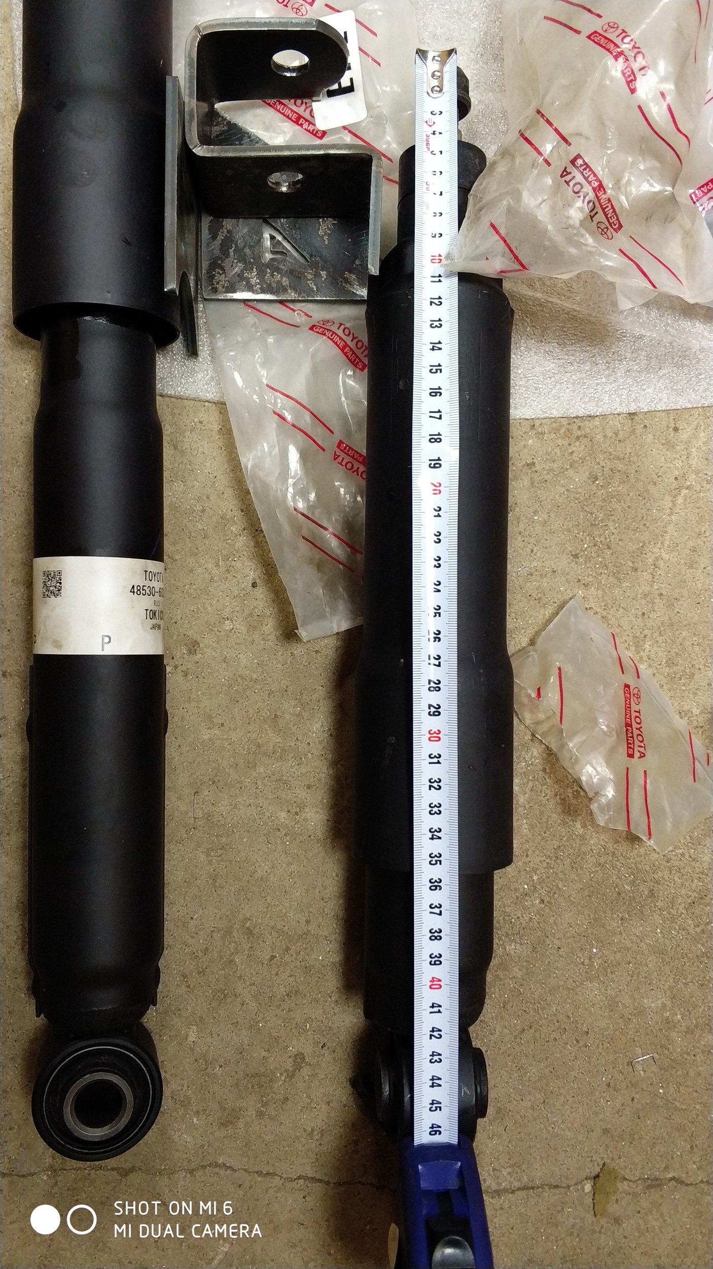

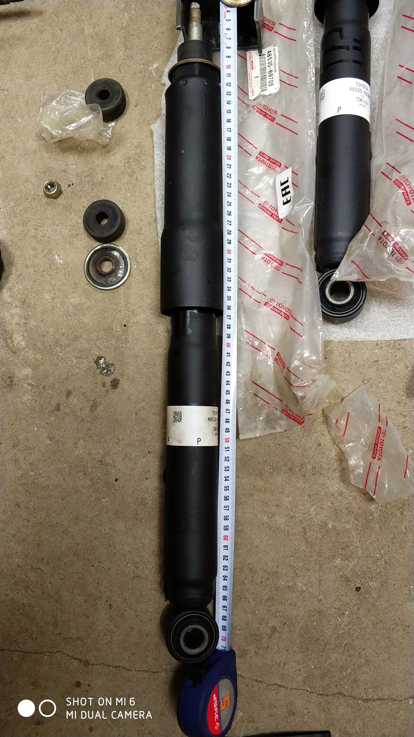

    34 минуты назад, Dima4241 сказал:
    Привет!
    Добрый человек не могли бы вы померить их рулеткой в свободном и полностью сжатом виде пока не поставили?
    Это же задние для 200-х с двумя бензобаками, так?
    • Откуда: Якутия город Ленск
    2 часа назад, zzu сказал:
    Привет!
    Да не вопрос конечно. Завтра заеду померю. Да эти для двух баков задние. Есть ещё два таких же для Европы. Два бака хочу на перед поставить, Европу на зад 80-ки.

    для европы такие 48530-69435? Если не сложно и их тоже измерьте!?
    Заранее спасибо!
    Заранее спасибо!
    Хорошо да такие
    • Машина: TLC-80
    Мерил 435 в свободном получалось 62 сжатом 42см
    В 10.04.2018 в 20:05, zzu сказал:
    Привет!
    71 и 45 намерил...
    • Машина: TLC 80, 95
    14 часов назад, alextlc сказал:
    А вы уверены? что то оч большая разница выходит!
    71 и 45 намерил...
    Большое спасибо!
