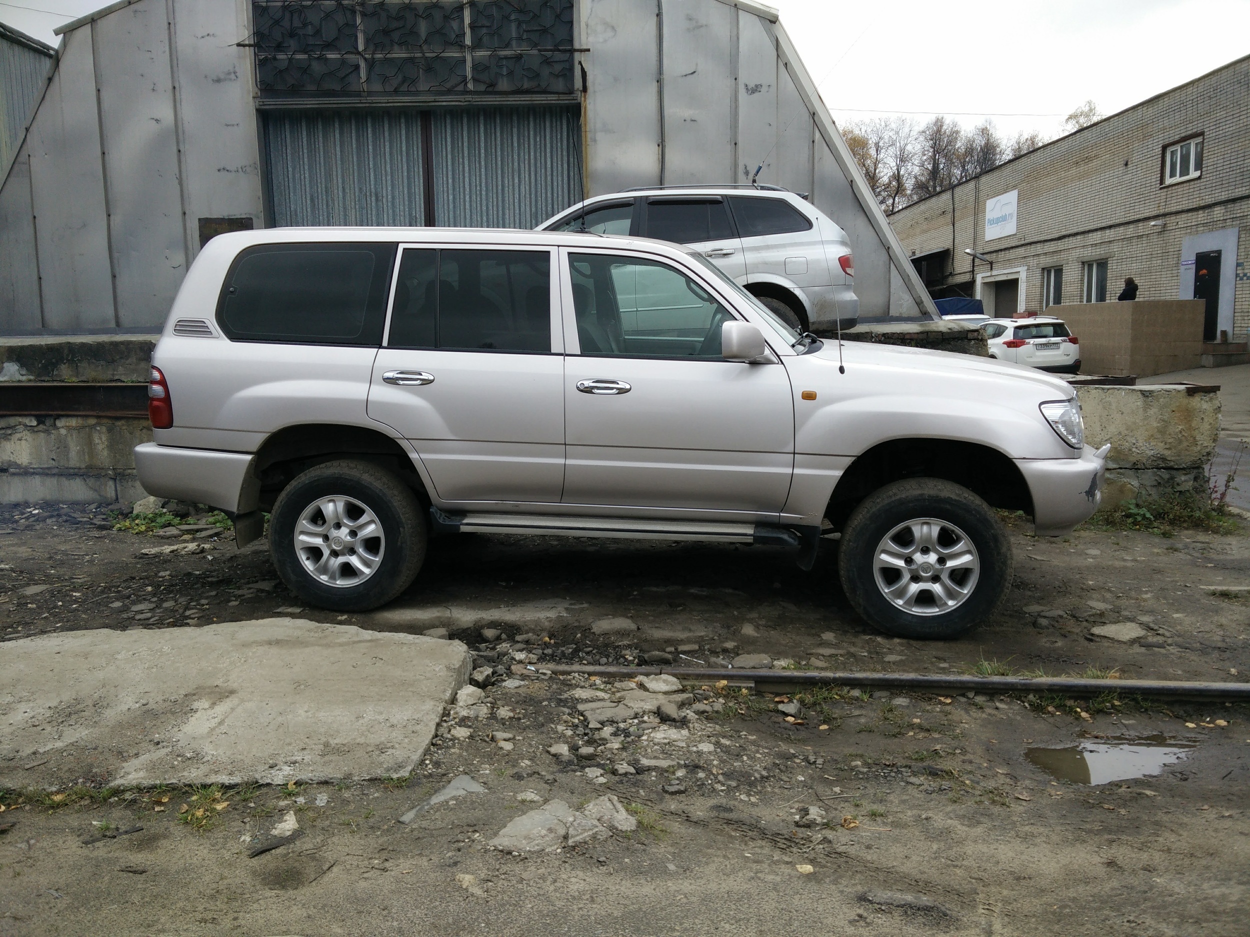

    В 22.10.2017 в 18:55, full time сказал:
    Ну и катайся если претензий нет)
    Например я решил просто поэкспериментировать. Считаю эксперимент удался. Может быть и на новых 105-х было бы не хуже, но уже стОят от 200
    С Дэновскими пружинами просто пЭрсик получился)
    колеса на сл. неделе поменяю на зиму и побольше
    315/75 R16
    Гармонично смотрится
    Ну все, можно и в дальнее путешествие отправляться

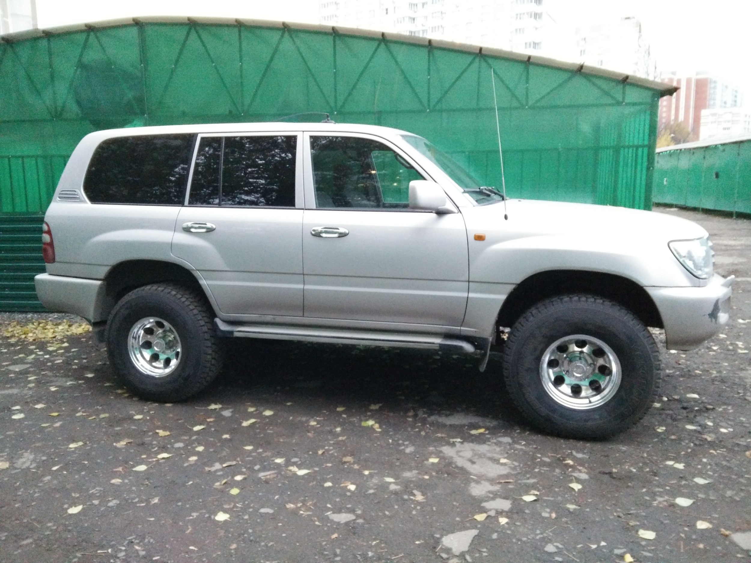

    14 минуты назад, Arapov I сказал:
     Летом была)
    Теперь к зиме готовимся!
    Изменено пользователем full time
    • Откуда: Широка страна моя Россия
    • Машина: TLC 105, 1HZ, ~33"
    Только что, full time сказал:
    Зимой может и не понадобится большая артикуляция, но ле-е-етомммм... Однозначно 35-е будут сильно тереть все, что только можно, даже по фото видно, что лифт для них маловат, для 33-х в самый раз! Можете пинать ногами, кто не согласен.
    • Откуда: Москва, Медведково
    13 минуты назад, Boberoff сказал:
    на лето у меня 33
    3 часа назад, full time сказал:
    на лето у меня 33
    Ааа, вот оно как!! Ясно:ok:
    • Откуда: Екатеринбург- Москва
    • Машина: TLC100 VX 4,7 2005г.
    В 22 октября 2017 г. в 20:55, full time сказал:

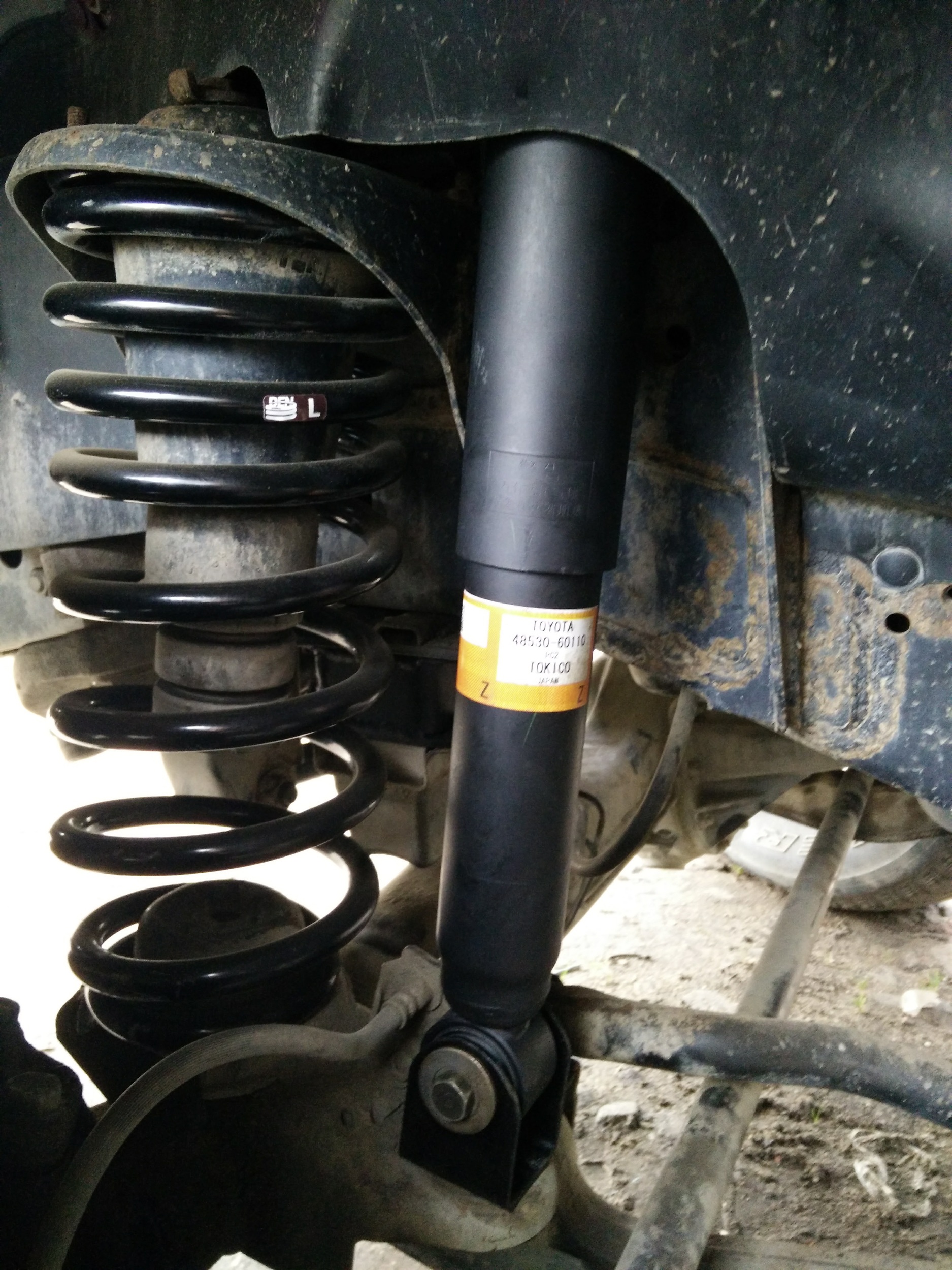

    А почему амортизатор именно так сориентирован? Обычно нижний болт поперек моста ставят. При артикуляции подвески сайленент блок должен на кручение работать, а не ухо амортизатора на излом...
    Перевернем если что, хотя у меня на уазике так же стоят))
    2 часа назад, full time сказал:
    Так у УАЗа и нет сайлентблоков в амортизаторах. У него втулки с двумя конусами снаружи, они имеют большую свободу на изгиб.

    Добавлю 5 копеек. Пользую 200 амортизаторы в комплекте с дэновскими пружинами уже около полугода. По сравнению с родными 105ми мне намного комфортнее(сравнивал с 2мя комплектами). К примеру проезд резиновых полицейских вполне комфортен на любой разумной скорости. По установке есть пара замечаний: переходной кронштейн на передней подвеске сам по себе дает удлиннение около 2х дюймов - солдатики не нужны, между ним и опорой аморта на мосту есть смысл ставить штатную центрирующую шайбу.
    При установке задних амортизаторов я наносил на внутреннюю поверхность сайлента медную смазку для суппортов чтобы не танцевать с бубном когда потребуется их снять.

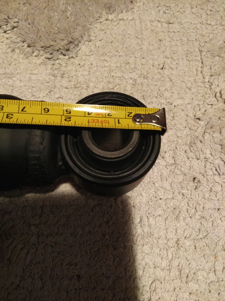

    В 20.04.2017 в 11:59, nikjim сказал:
    При  такой установке   амортизатор по длине становится  как  +2" ?
    Размер сайлентблока  и размер штока  амотризатора  200ки  кто-то может сказать?
    • Откуда: Msk
    • Машина: Киа Соренто

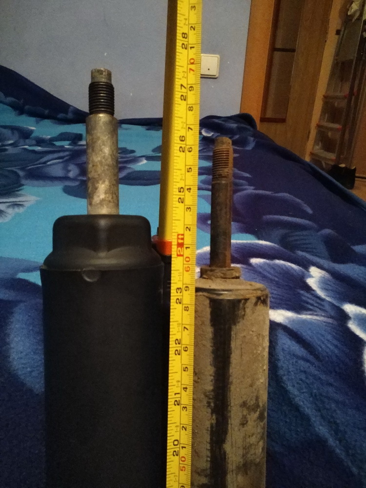

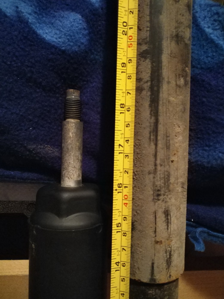

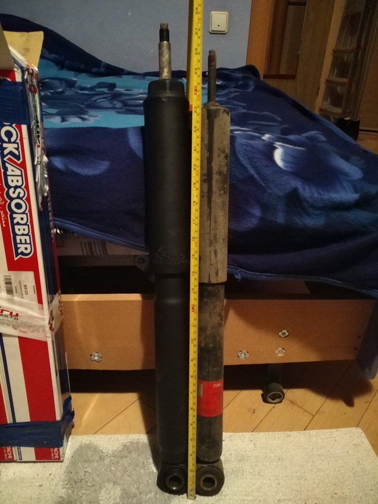

    6 часов назад, AZIAT сказал:
    Размер сайлентблока
    E4133
    Диаметр не мерял.
    Слева E4133, справа TRW от 120-го. Внизу размер сжатого на замок.
    Изменено пользователем vldk
    Добавил фото с описанием.

    В 22.11.2017 в 15:07, AZIAT сказал:
    Да, +2
    • Машина: TLC 80, 95
    21 час назад, vldk сказал:
    Не видно на фото сколько там мм у 200-го на рулетке в распущенном состоянии?
    • Откуда: Msk
    1 час назад, zzu сказал:
    От пола
    28 минут назад, vldk сказал:
    От пола
    Спасибо
    10 часов назад, nikjim сказал:
    Да, +2
    спасибо
