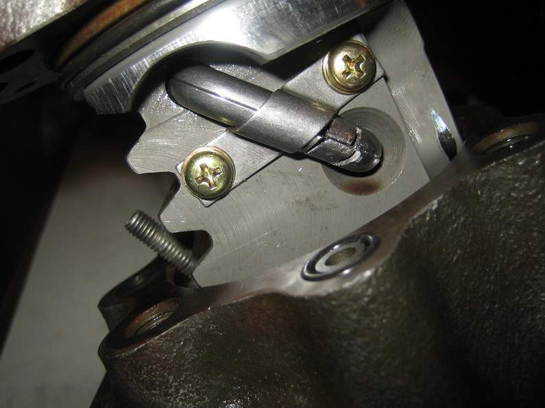

Ну скажи! Что это? Что за пробка под 6 гранник?что там иди сто туда? Я зае...ся уже искать. И спрашивать. Никто ничего не знает
Что за пьяная истерика,  смори деталировку и все увидишь что там. У меня была пружинка двумя кусками.
  • Откуда: уфа
  • Машина: toyota 4runner
Да вроде ничего под ней нет. Но если её не открутить, то поршень не вытащить.

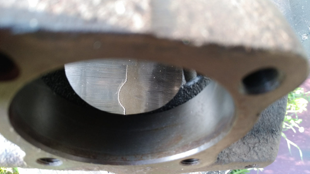

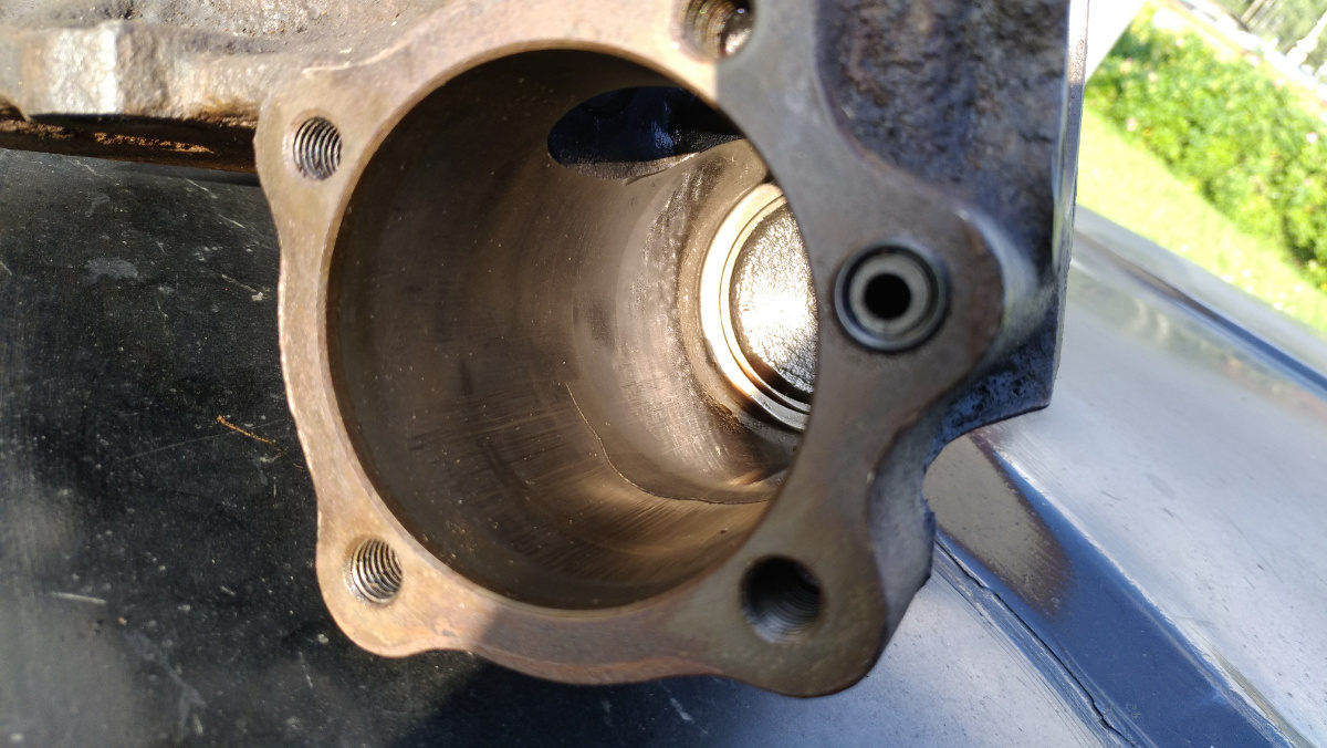

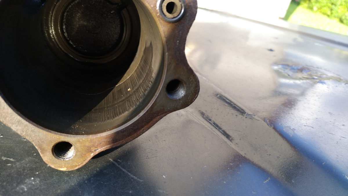

вопрос, конечно, риторический - с таким износом корпус рулевого редуктора считать как металлолом? Предыдущий владелец говорил, что рулевое типа подклинивало.
  • Откуда: 47регион
18 минут назад, bobas сказал:
Лучше заменить..:think: . или сложная процедура, -гильзование.:Cherna-facepalm:
Изменено пользователем Predator
  • Откуда: уфа
Собирай обратно. И ищи другой. На этом можно ездить, руль тяжело будет провернуть на плохой дороге т.к. поршень будет пропускать масло из одной полости в другую, скорее всего бывший владелец и говорил про эффект подклинивания, только не всегда а именно под нагрузкой, на асфальте этого не заметно. Причина не качественное масло.
  • Машина: TLC LJ70 трудной судьбы
Спасибо, понятно. Сомнения подтвердились.
  • Откуда: спб
  • Машина: 80VX
А напыление не сделать?
  • Откуда: 47регион
1 час назад, jony сказал:
Там наплавка может не помочь..  расточка-гильзование.:dead:
  • Откуда: спб
  • Машина: 80VX
Про гильзовку не слышал. А вот напыление и шлифовка слышал.
  • Откуда: спб
  • Машина: 80VX
Там такая глубокая ступенька?
  • Откуда: спб
  • Машина: 80VX
Вообще то это не рабочая зона кольца поршня, эти задиры образуются от убитой ШВП(когда половина шаров в крошку и канавки на червяке и в поршне в бороздах) а кольцо ходит у донышка и ход его небольшой. Вот если там такая же история, то в лом 100%.  Я думаю можно чуть шлифануть рабочую зону наждачкой 1500 и потом 2000, и смело ставить новое кольцо и собирать, при условии не убитой ШВП.

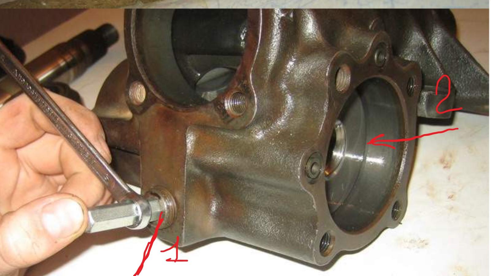

Народ , вот и у меня наступил момент переборки редуктора . И к сожалению все идет очень тяжело .
ВО первых у меня так и не получилось выкрутить хитрый болт с внутренним шестигранником , на фото обозначен 1 .
В общем я высверлил его , выпали обломки пружинки пиптик . Т.к. Есть свой токарный и фрезерный - ремонтную пробку изготовить не проблема . Но вопрос вот о чем
я никак не могу достать из редуктора гайку ШВП на фото обозначена 2 .
Она ходит крутиться вокруг оси , но полностью достать не могу . В чем там хитрость ? Подскажите .
  • Откуда: Ижевск
  • Машина: トヨタ4ランナー 4Runner 130 3vze, 1993 год
https://youtu.be/kIryGQg_0xg
Изменено пользователем itur
  • Откуда: Ярославль
Только что, itur сказал:
На 1.48 - сами себе ответили. Вы часть плунжера оставили в редукторе. Он и не даёт поршень вытащить. Ничего точить не надо. Купите новую пробку, плунжер.
  • Откуда: уфа
Довольно странно что он не выкручивался. Пару хороших ударов молотком по шляпке и достаточно. Не мог же он заржаветь.

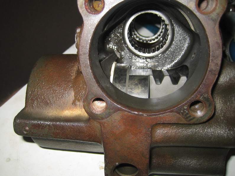

09.12.2007 в 19:51, kokos сказал:
Ну и две заключительные фотки о засовывании шариков и о "где надо не порвать манжету".
Здравствуйте помогите советом рвется фторопластовое кольцо на поршне при установке испортил уже три штуки
  • Машина: пузотер
1 час назад, nyhlik сказал:
Я в воде горячей грел, оно эластичное становится. на поршень надел, и аккуратно заправил. Вообще   первого раза все удалось. И на входном валу 4 второпластовых колечка менял таким же способом. Уже года три прошло, все сухо. тьфу-тьфу
