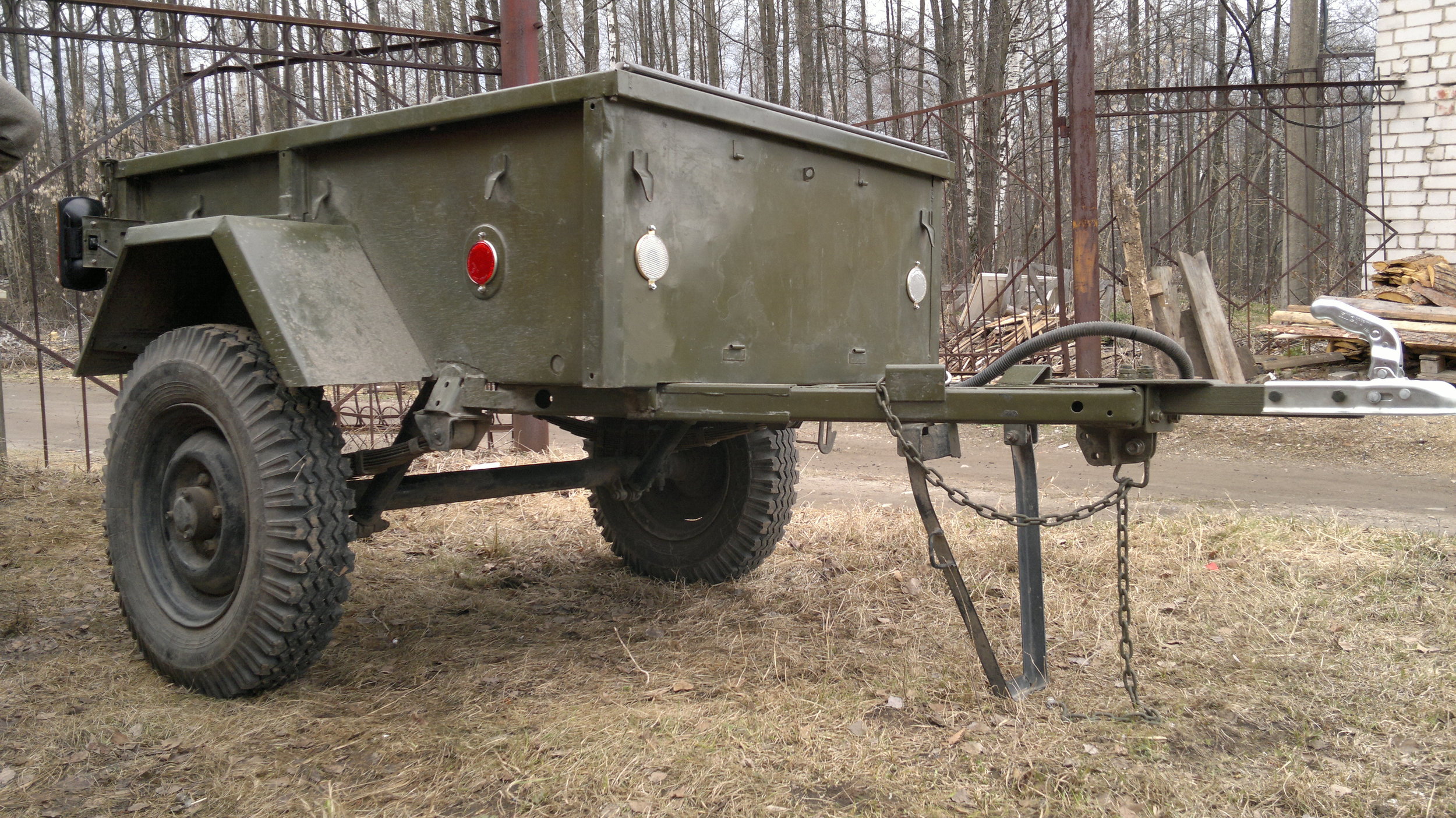

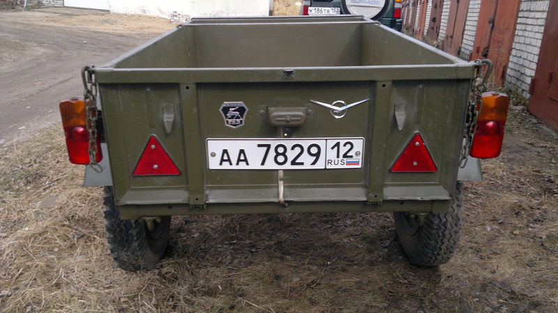

    приобретен прицеп ГАЗ-704 1978 года рождения ввиду малого места в трехдверке Прадо-90.
    прицеп сохранился хорошо, в большинстве родная краска, колеса ГАЗ-69.

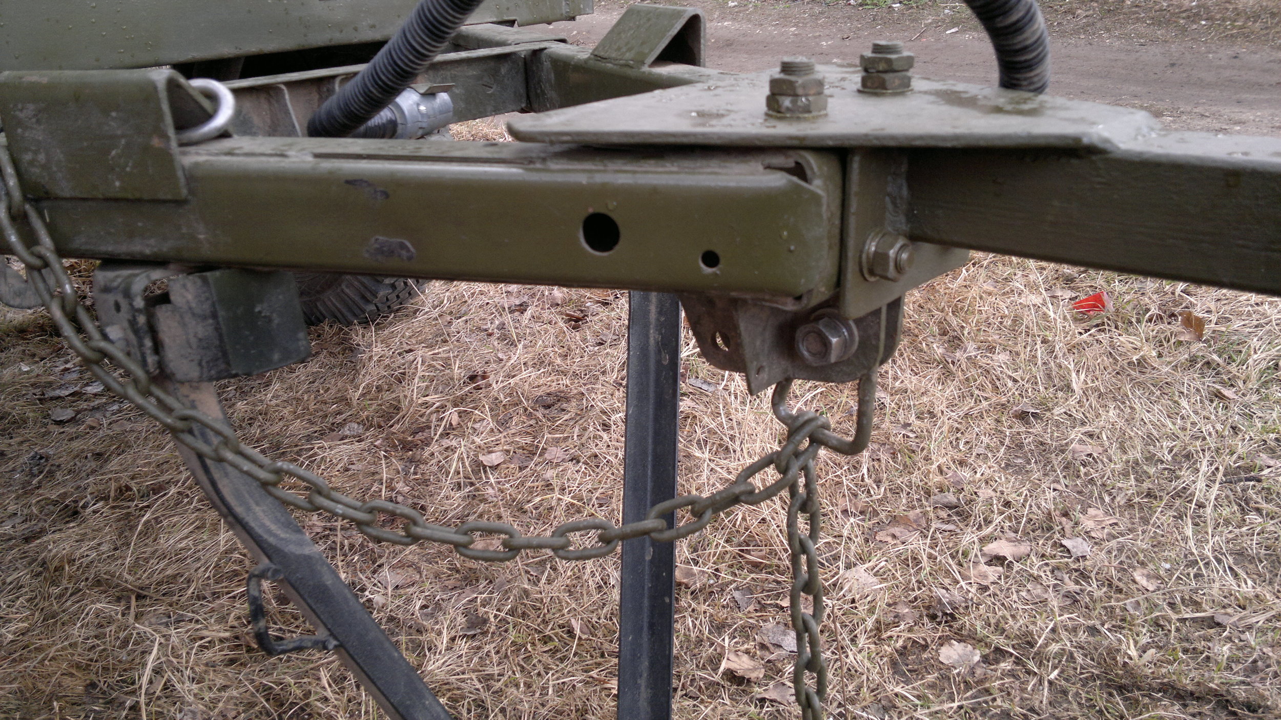

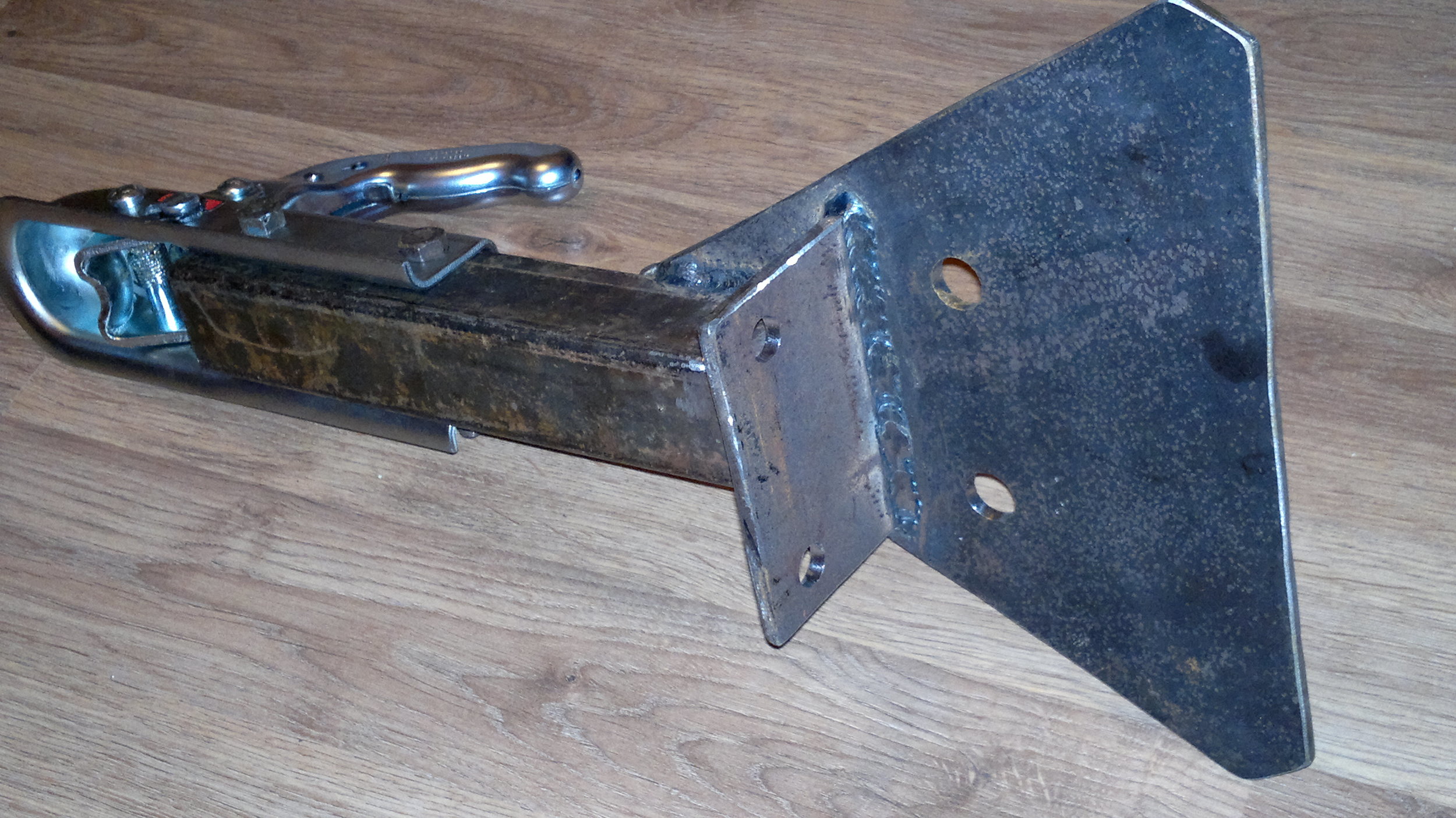

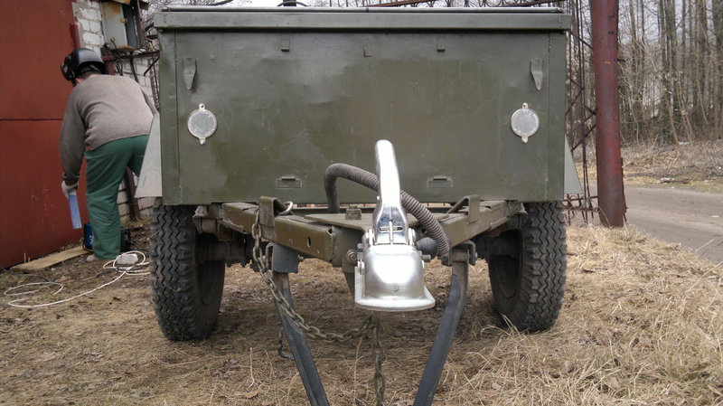

    заменено сцепное устройство с "под крюк" на "под шар"
    верхние точки крепления остались без изменений
    • Машина: Prado 90 1KZTE АКПП 1999

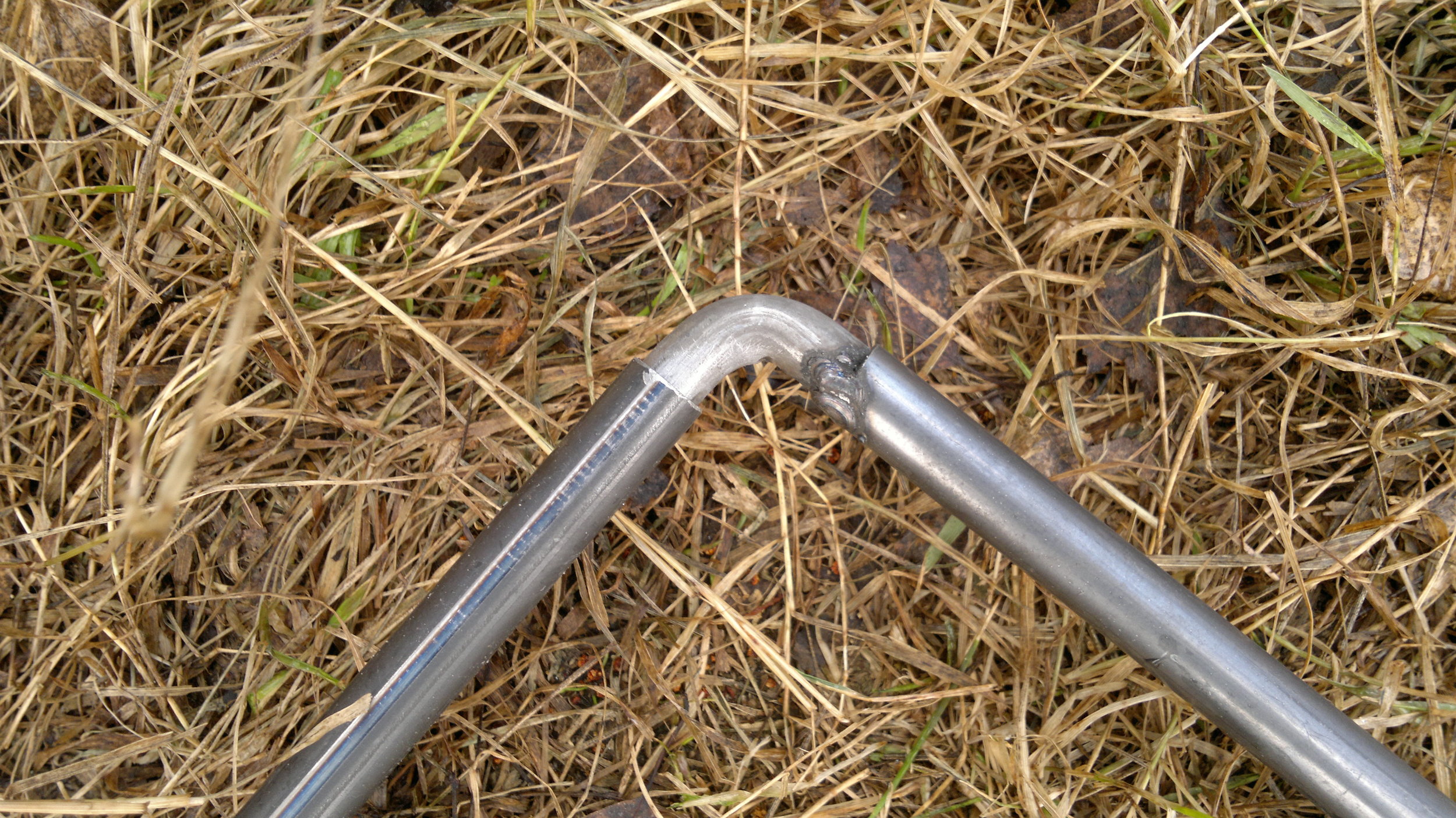

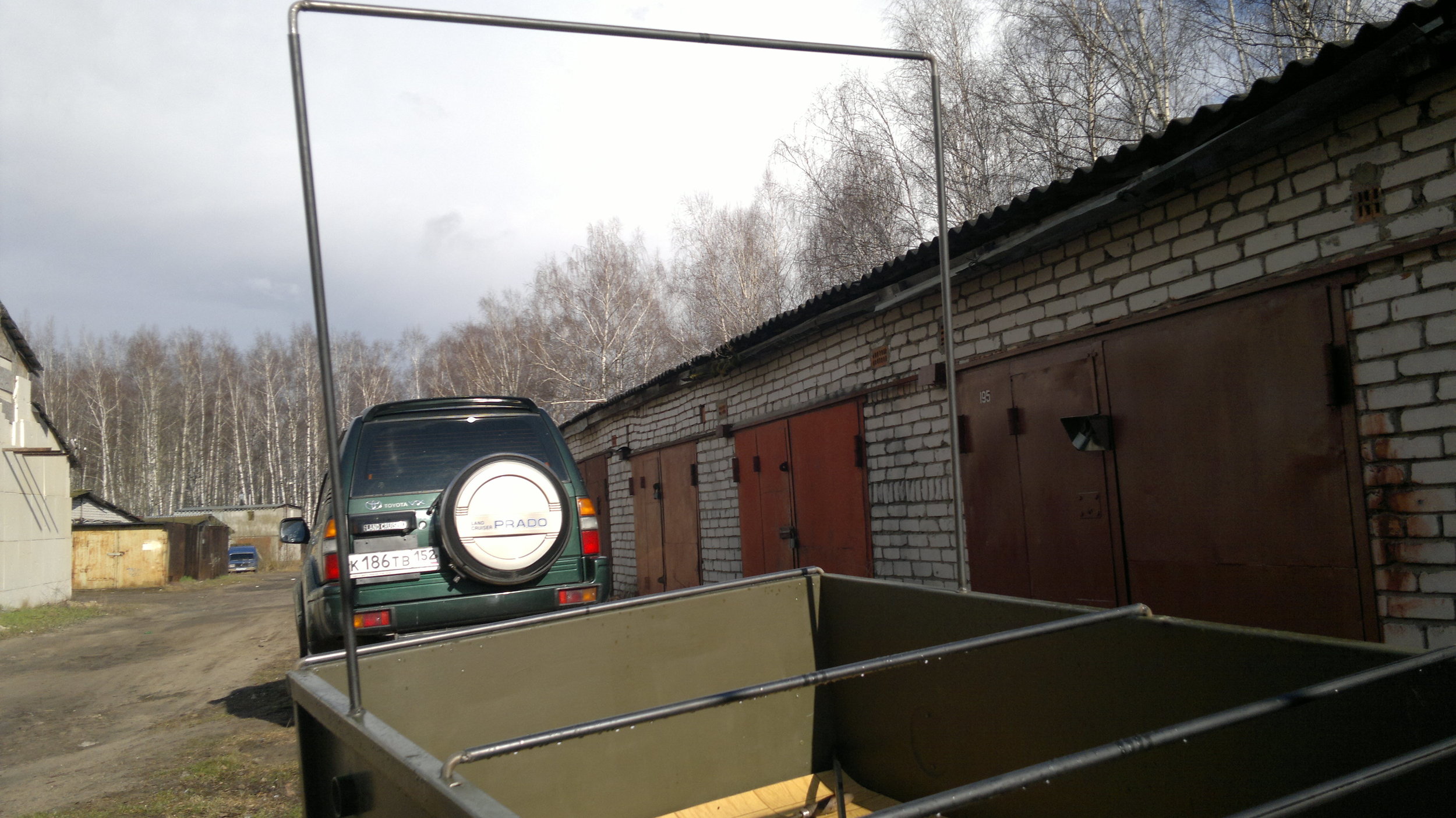

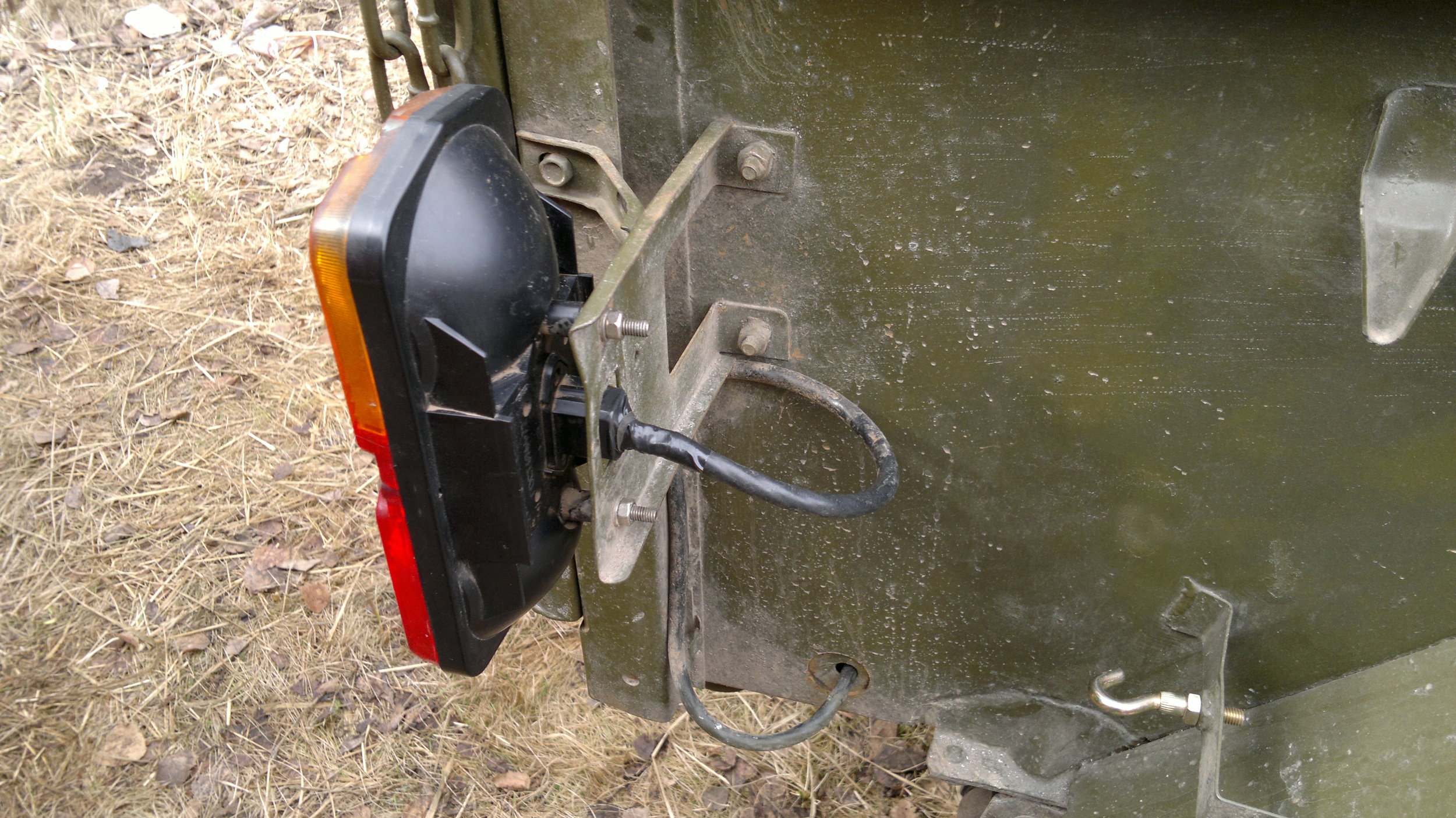

    заменены задние фонари на УАЗовские.

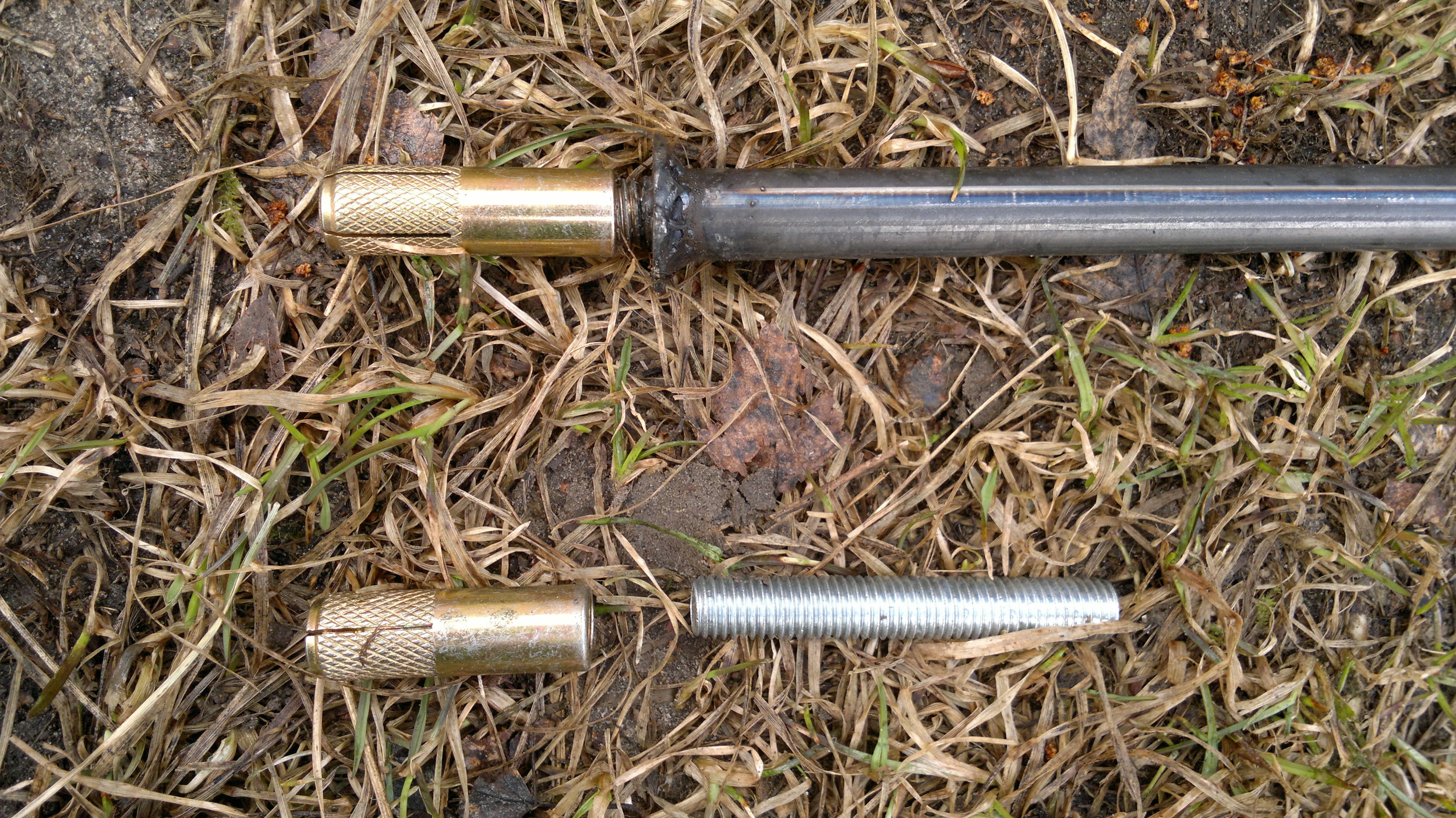

    сделаны дуги для тентов.
    тента предполагается два.
    один большой высотой метр, другой плоский на высоту прицепа.
    для этого дуги сделаны разборными в верхней части, "ноги" вытаскиваются.
    труба для дуг эсв 16х1.5
    верхние уголки пруток 13
    внизу к ножкам приварены шпильки М12 с шайбами.

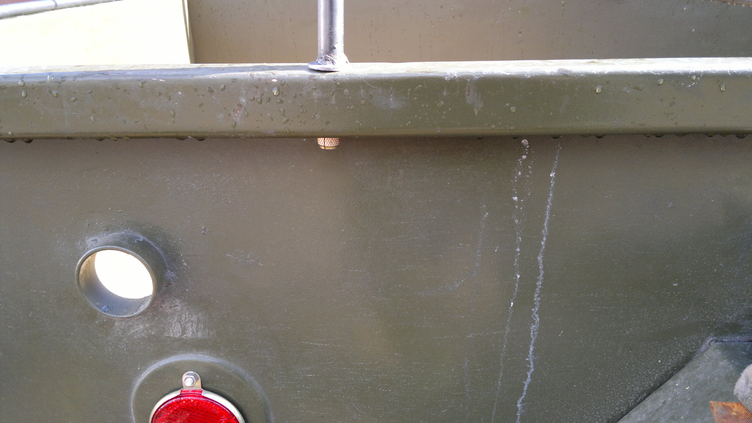

    ножки крепятся к борту с помощью анкеров
    в верхней части борта имеются отверстия, в которые вставляются ножки
    ходовые испытания, совмещенные с транспортировкой из Мари ЭЛ, прошли успешно.

    трубы 6 м перевозил закрепив на бортах
    в планах сделать передний люк для перевозки длинных досок (труб...) трехметровых

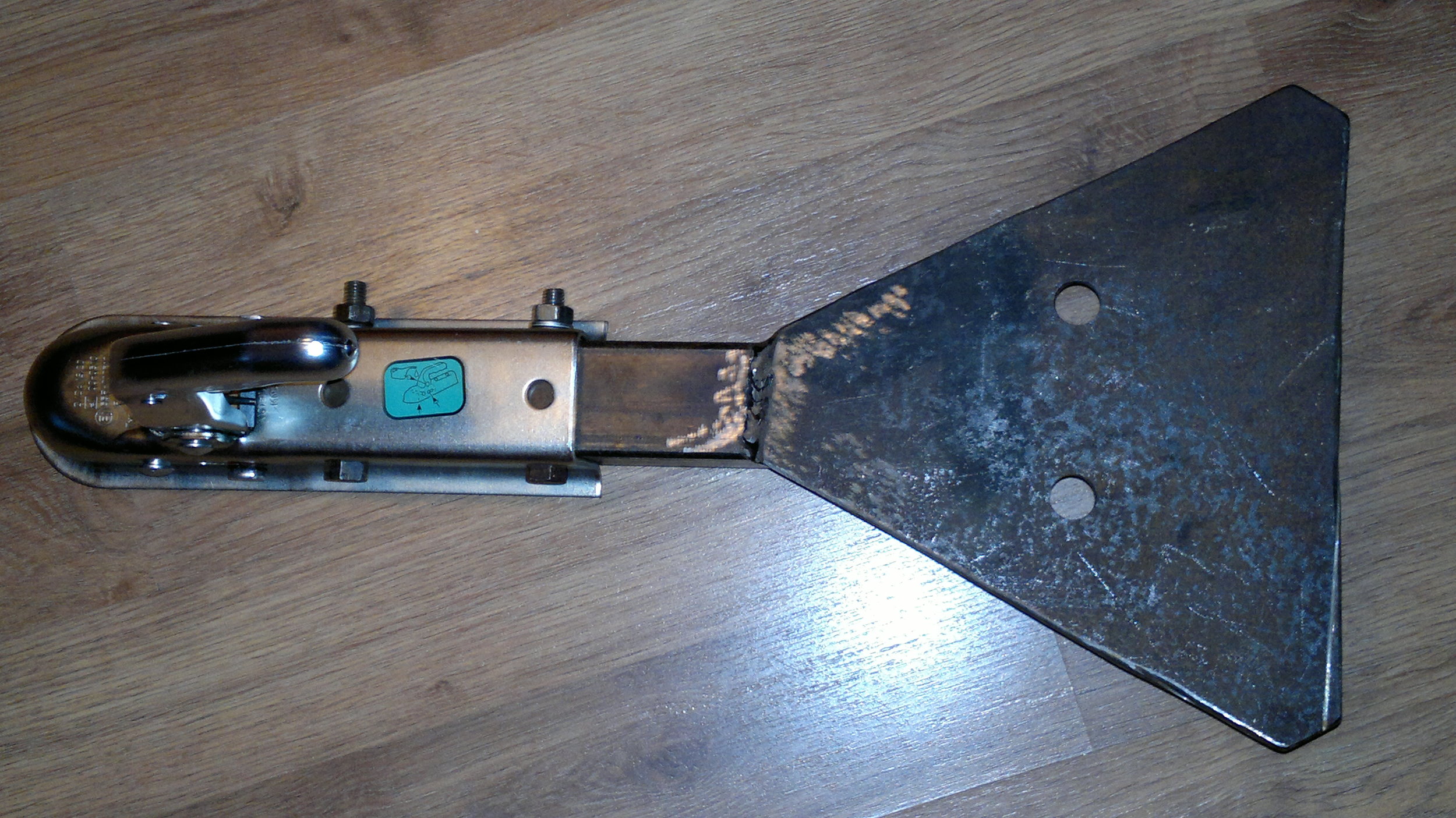

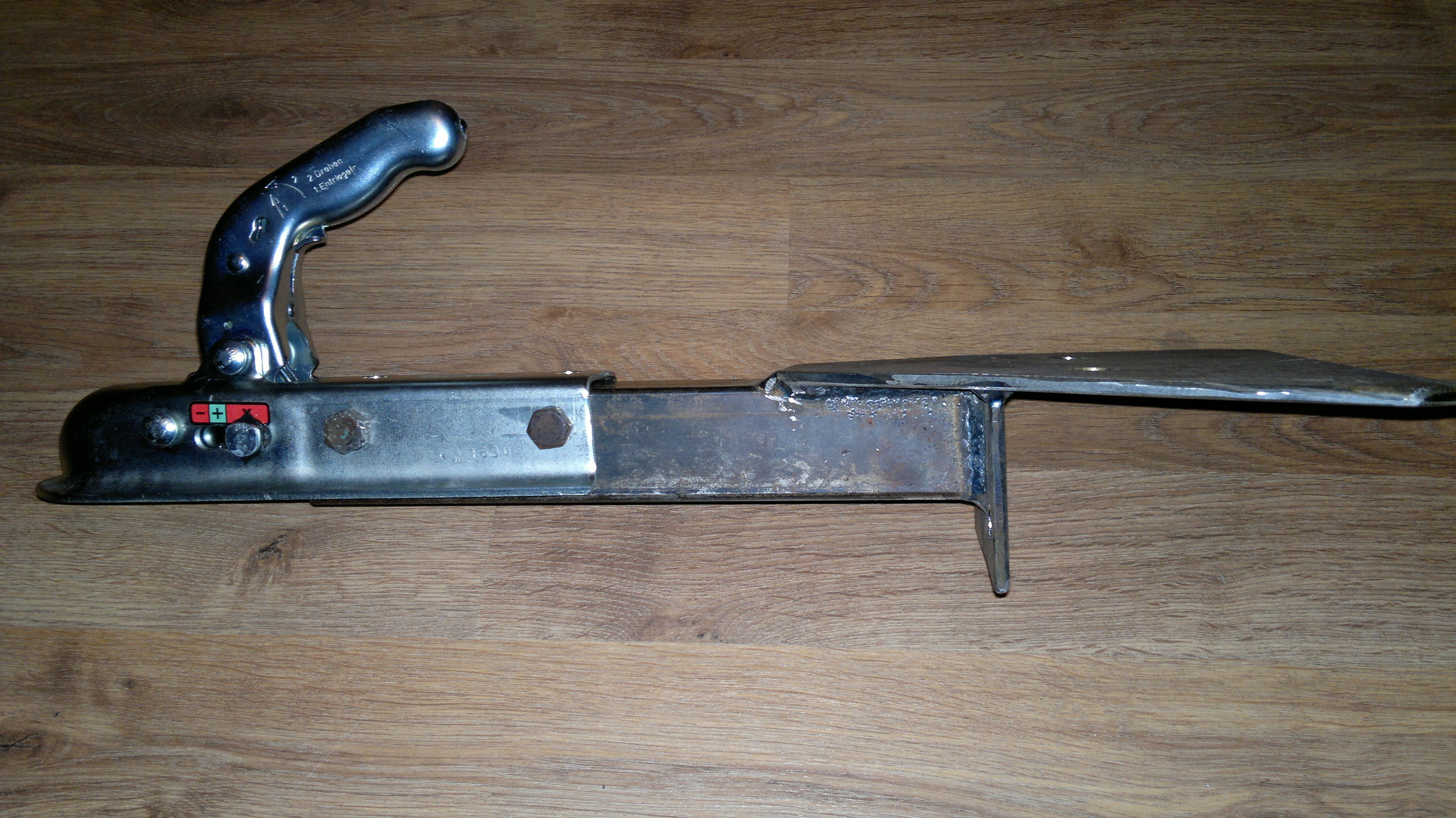

    В 27.04.2017 в 17:41, aksakal сказал:
    Не  внушает доверия  совсем способ переделки.

    7 минут назад, aksakal сказал:
    где слабость конструкции?
    строительная  квадратная  труба не внушает доверия. плоская железяка , хоть она  и толстая  , но работает  на изгиб ,  те тоже не правильно .
    Нужно было согнуть из стали 6 мм  уголок , в  нем отверстие  , в отверстие прут из ст 20 . прут  на конце  отковать в  профиль под сцепное  устройство , длина  прута должна быть минимально возможная , те сцепное должно прилегать к уголку.
    3 минуты назад, AZIAT сказал:
    т.е. слабое звено - труба?
    здесь применена труба 50х3 (50х4 не нашел), точно такие же применяются на прицепах заводского изготовления.
    прут под сцепное устройство должен быть диаметром 50 или квадратом 50, наверняка лучше трубы, и будет по прочности превосходить конструкция самого дышла.
    может ребро (ребра) усиления на имеющуюся трубу добавить?
    есть ли какие то расчеты, практика по величине усилия, чтобы согнуть, скрутить эту квадратную трубу
    Только ты применяешь трубу  строительную из низкосортной стали , а завод применяет сталь более высокого качества .
    9 минут назад, aksakal сказал:
    Ну  я  из простоты  изготовления  исхожу . Можно профиль загнуть из 6 ки и закрепить на него сцепное .
    10 минут назад, aksakal сказал:
    в  программах проектирования  можно "нагрузить"  конструкцию и проверить что с ней  происходит при нагрузках.
    1 минуту назад, AZIAT сказал:
    не владею, к сожалению
    изгиб предполагается по тангажу, можно ребро приварить
    1 час назад, aksakal сказал:
    можно . Но трубу  все таки укороти до минимально возможного размера.
    Ну , надеюсь , в  трубе под болтами простаки стоят , чтобы  болт трубу  не  сминал  при затяжке.
    1 час назад, AZIAT сказал:
    стоят, хотя труба так и не сдеформировалась от затяжки
    27 минут назад, aksakal сказал:
    без проставки  соединение  будет прослабляться , поэтому  надо обязательно в  таких узлах ставить проставку.
    • Откуда: г Череповец
    • Машина: 80-ка 1HZ мкпп. л.руль. 33 -35". Лифт 4" Собаками.
    ГРУЗ может уползти вперёд и дышло сломается. проверено 2 раза.
    Если у вас ТСУ под 50мм трубу. то советую использовать толстостенную трубу 50х90.  И от заднего борта. чтобы сделать прицеп-роспуск или со складным или сменным  дышлом и можно возить длиномеры типа доски трубы брёвна
    Гугл в помощь.
    8 часов назад, DEDULYA сказал:
    Гугл в помощь
    плечо меньше
