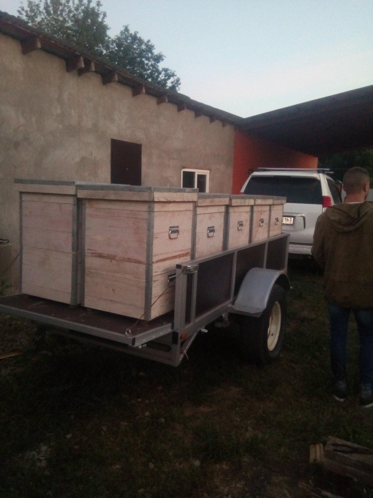

А с доками какое решение планируется?

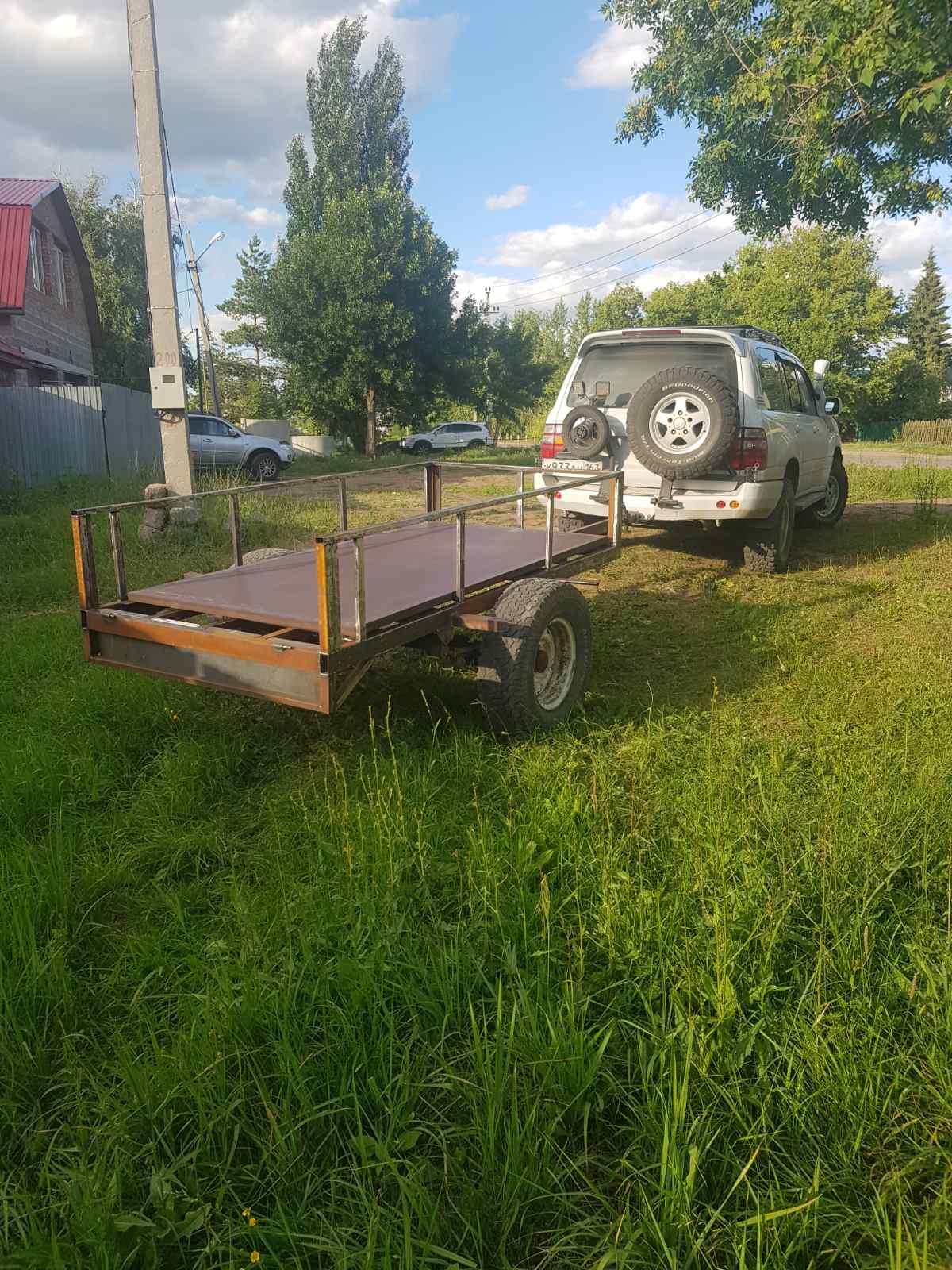

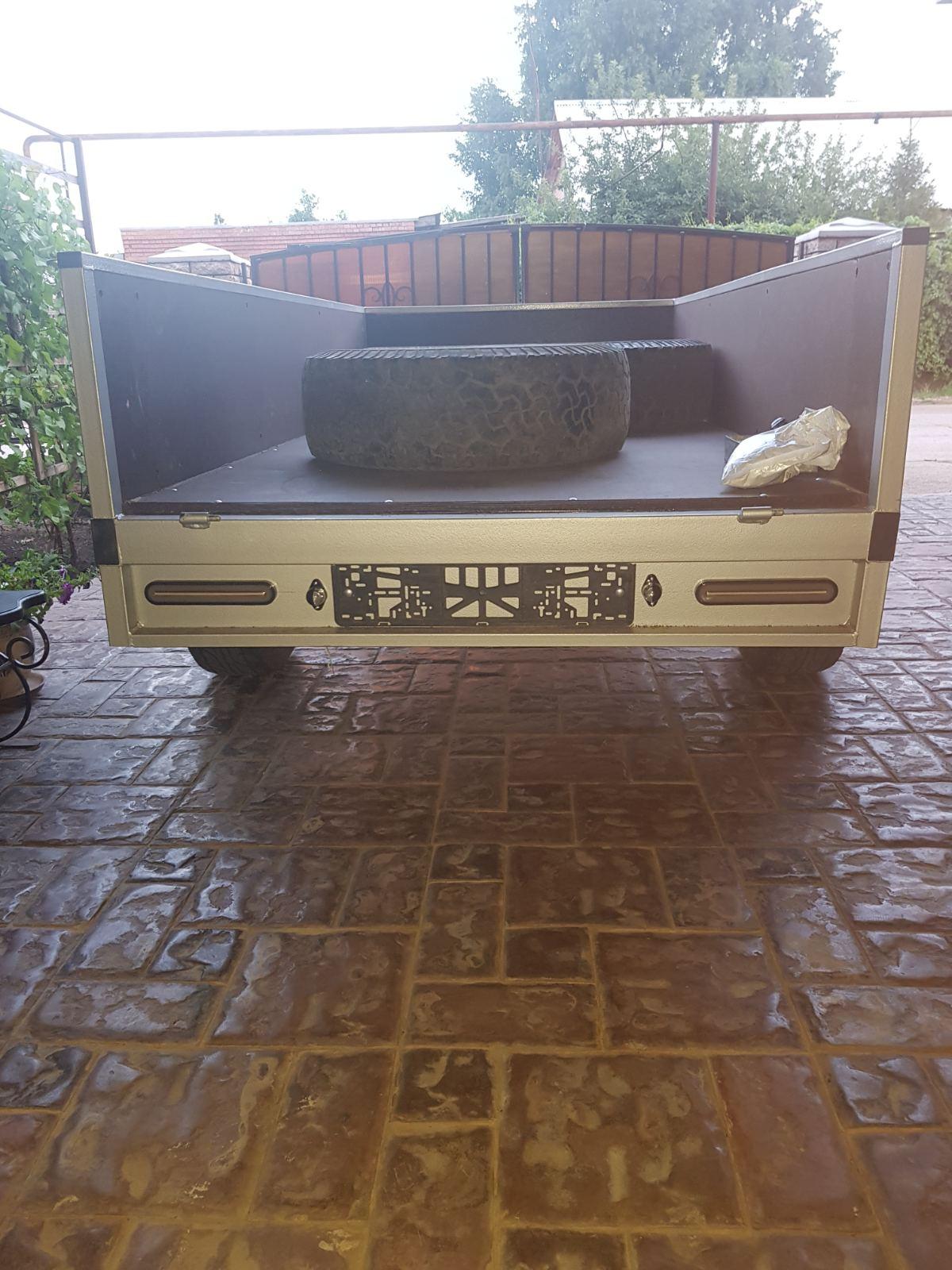

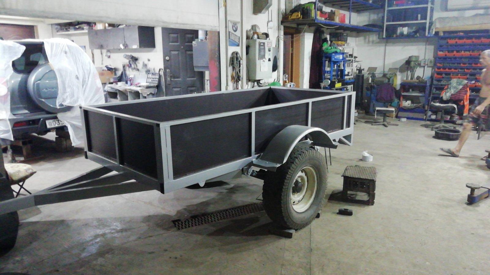

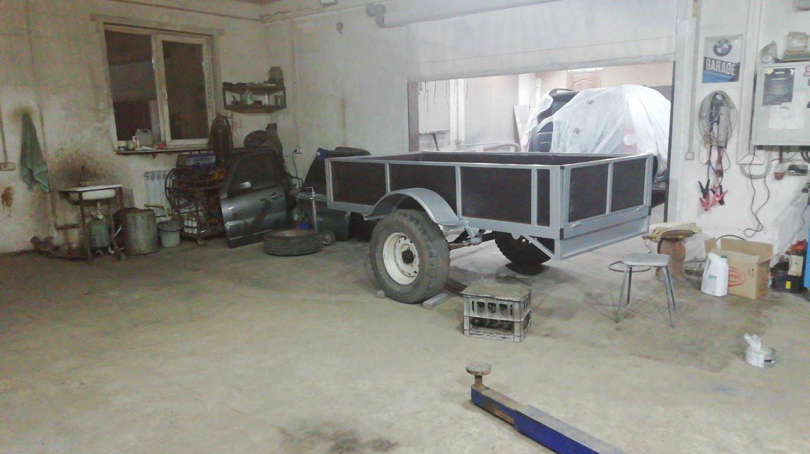

Ходовые испытания перед покраской

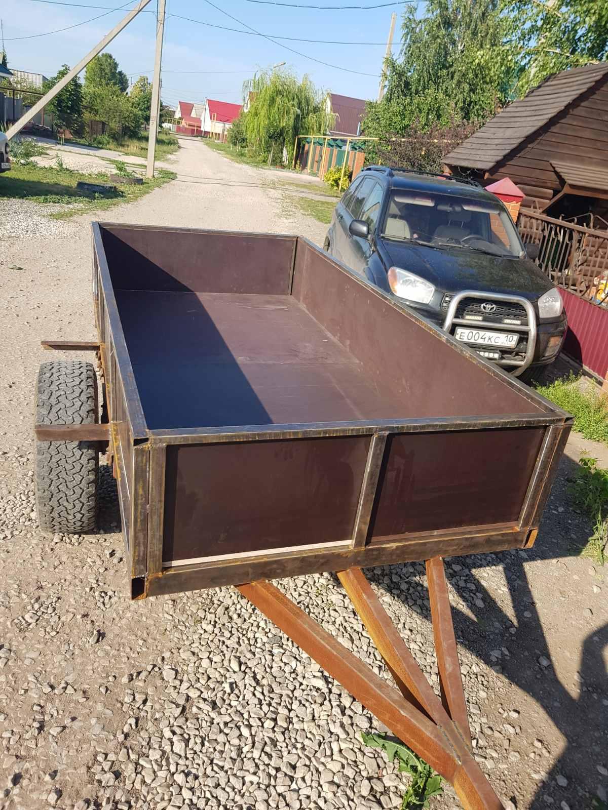

Напилил транспортную фанеру 18мм на полы и борта.Можно и на покраску.

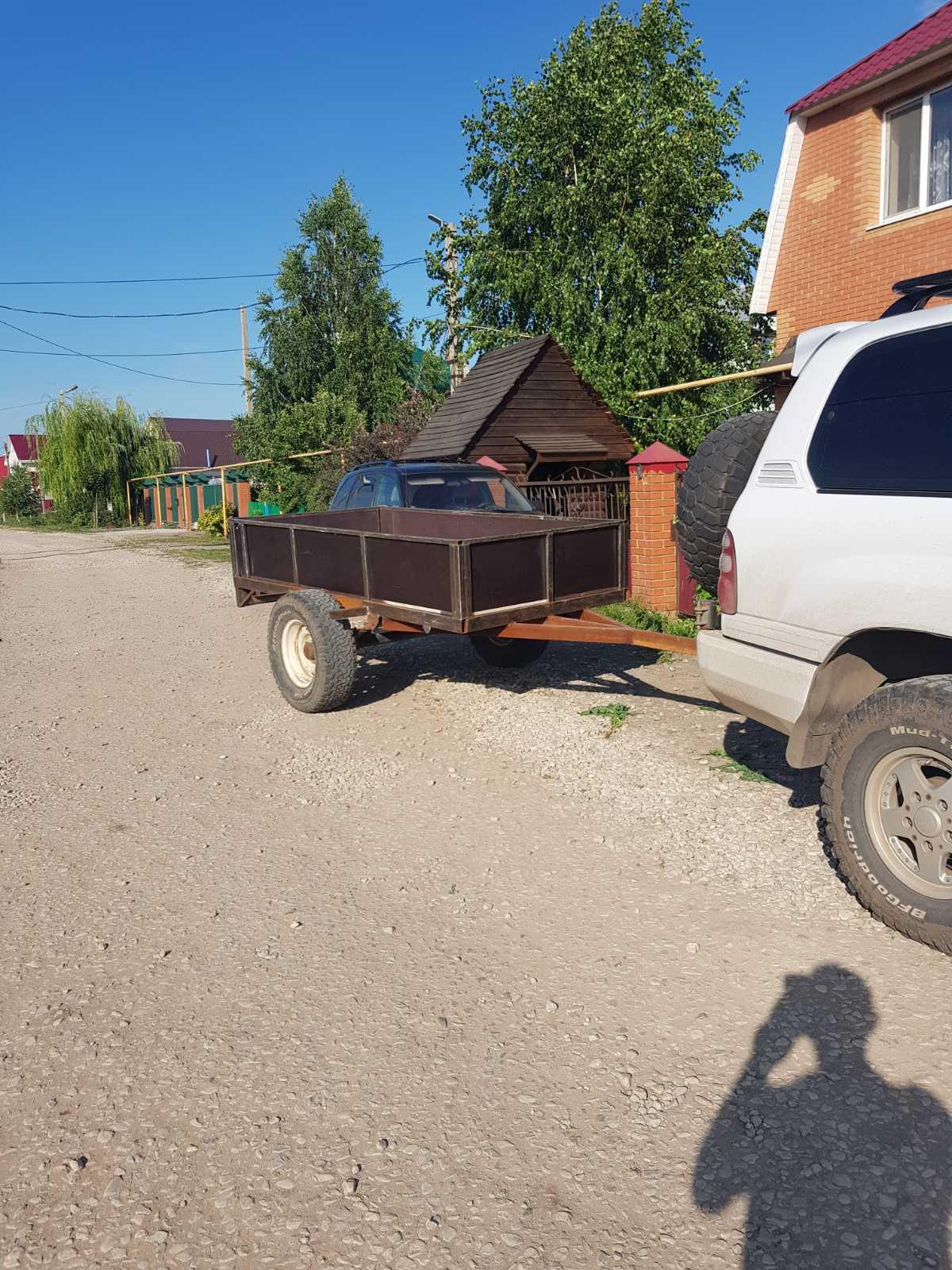

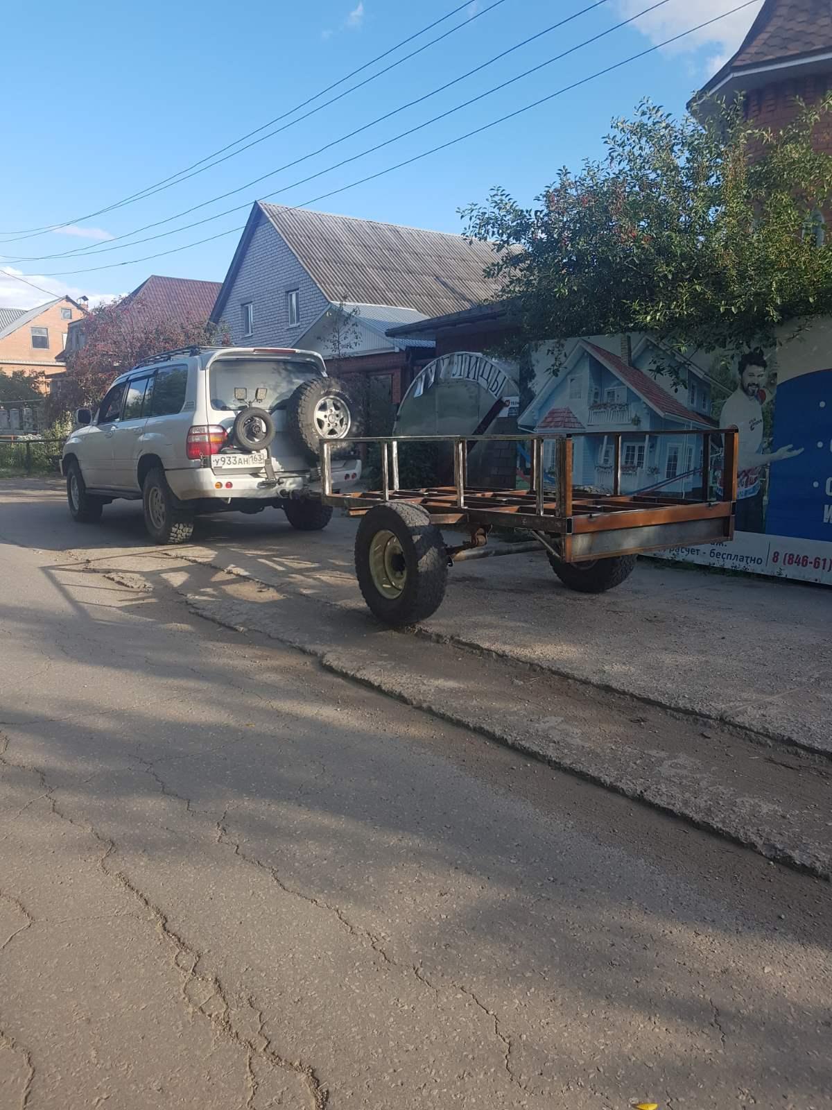

Осталось сделать освещение и поставить колеса новые.

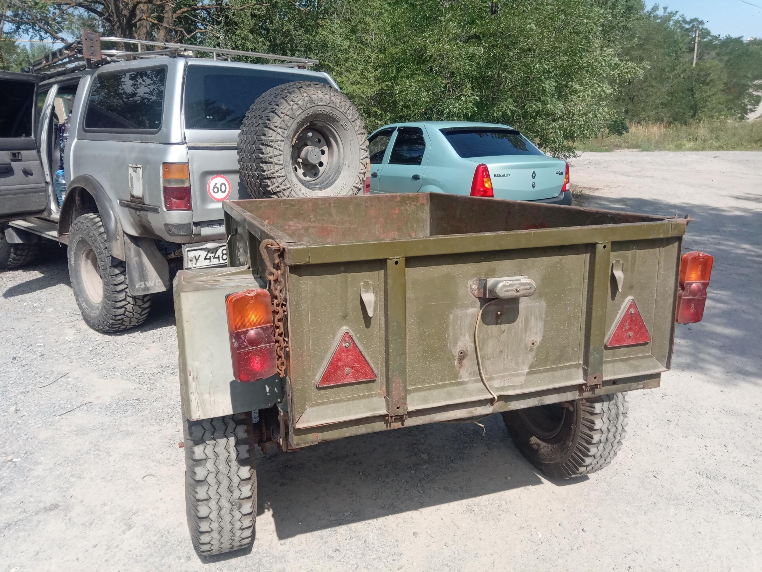

А мне зачем 6х 139,7.?У меня лк 100.Чтобы сделать колею прицепа как у 100,то диски нужны от 105 и вылет -20.Все у меня прекрасно.4 колеса на прицеп.Еще раз пишу,что достаточно поставить проставки переходные и можно ставить колеса от лк 100.

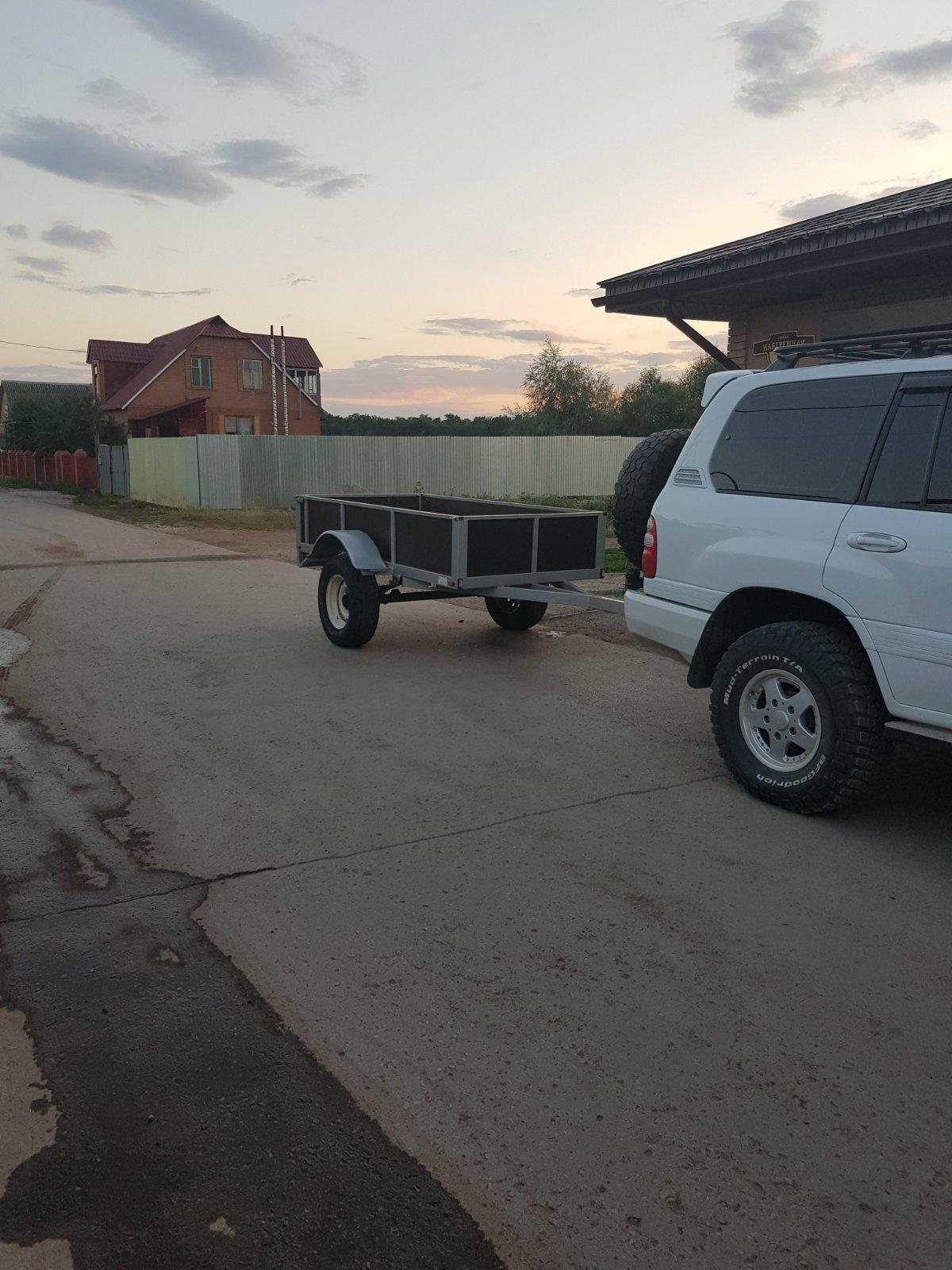

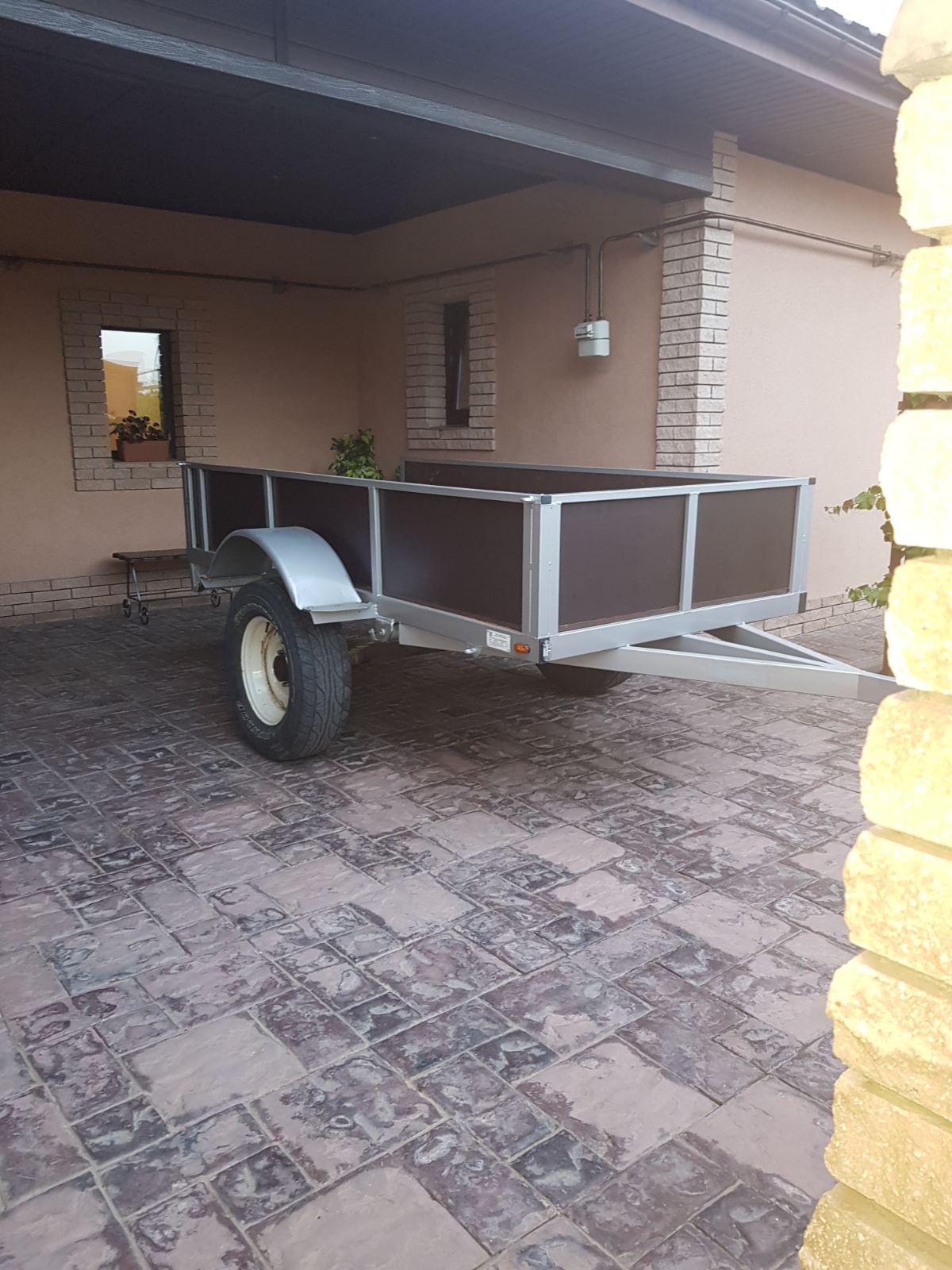

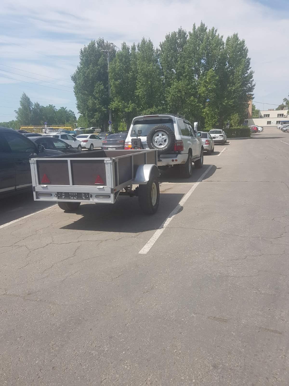

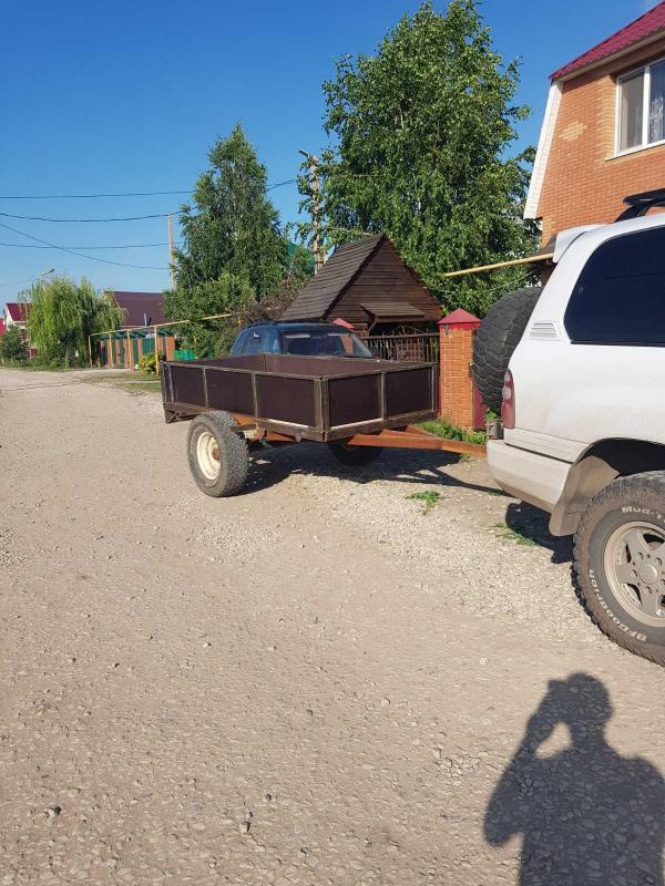

Колеса поставил поменьше и освещение сделал
Вот так получилось переделать прицеп УАЗ
  • Откуда: Кисловодск
17.07.2020 в 14:48, Arapov I сказал:
нормально получилось, только по сути ты его не переделал, а изготовил заново

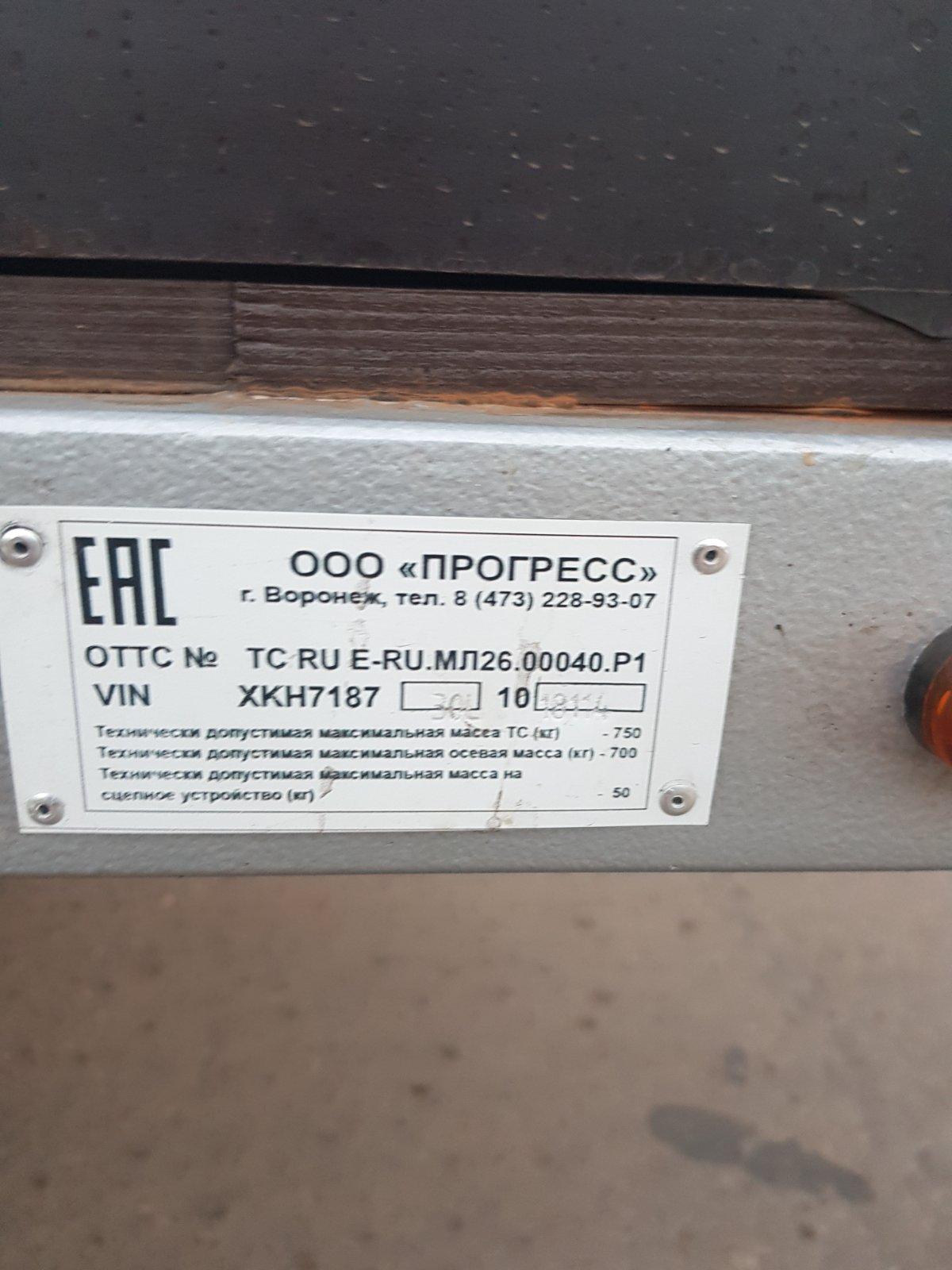

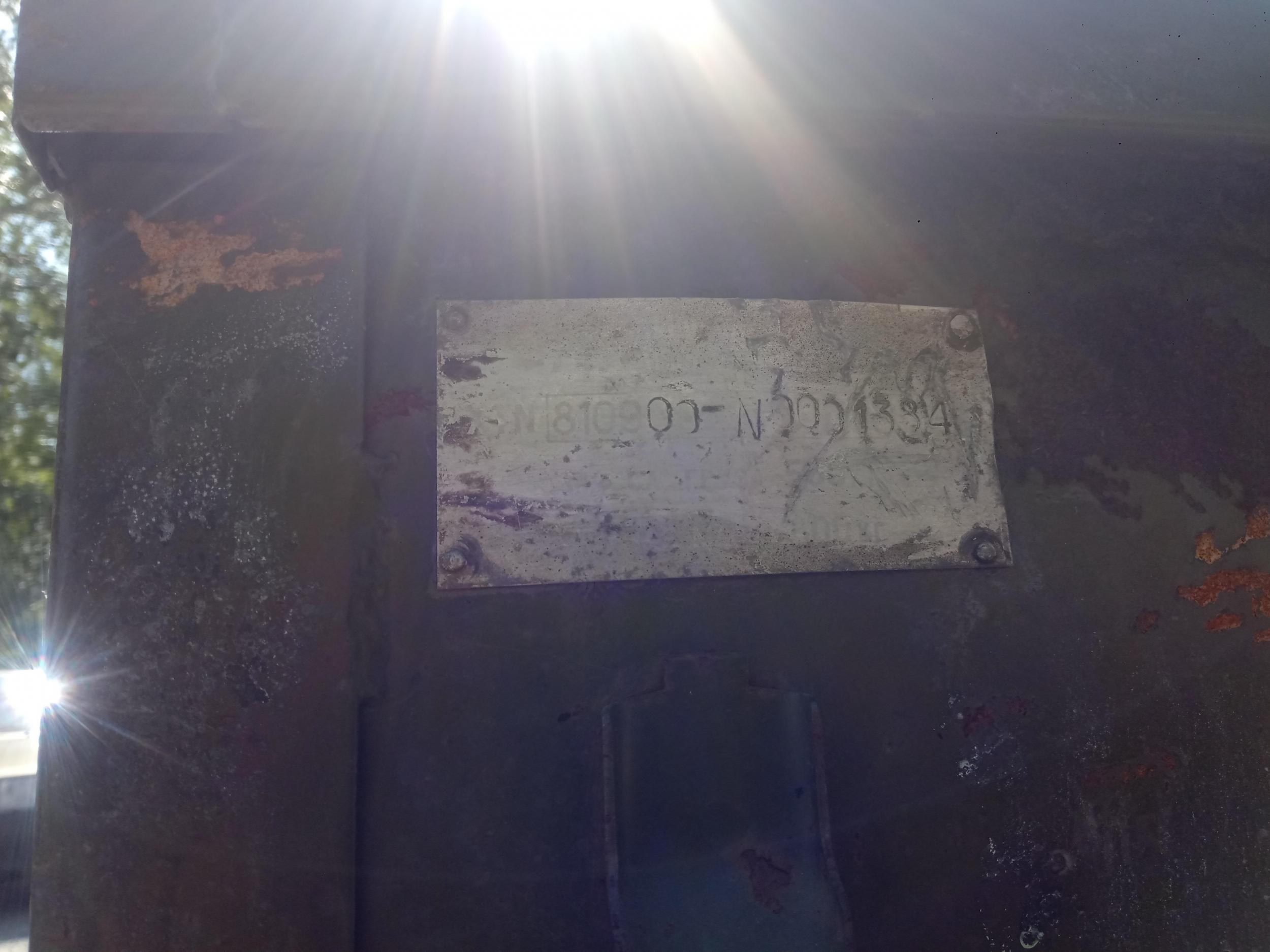

А номер рамы закрасил? И шильдик на кузове есть?
Все есть как положено!
9 минут назад, Казак-берег сказал:
На раме шильдик.

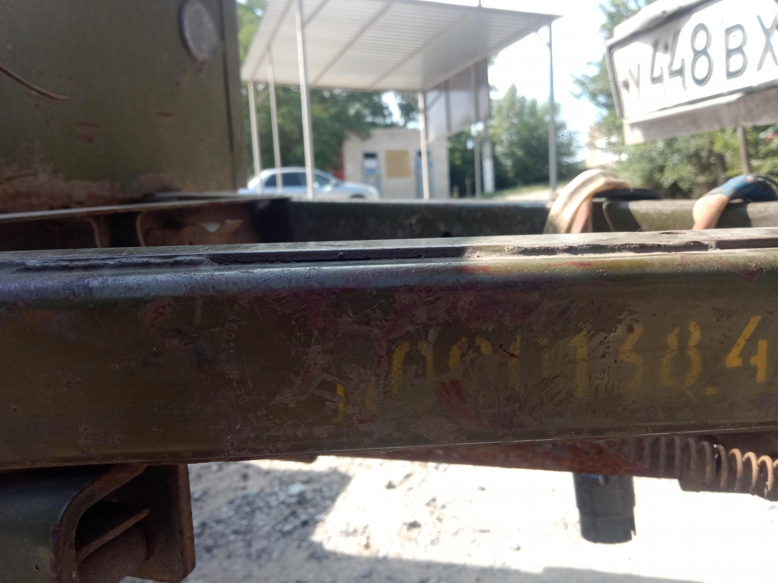

Вин номер на дышле

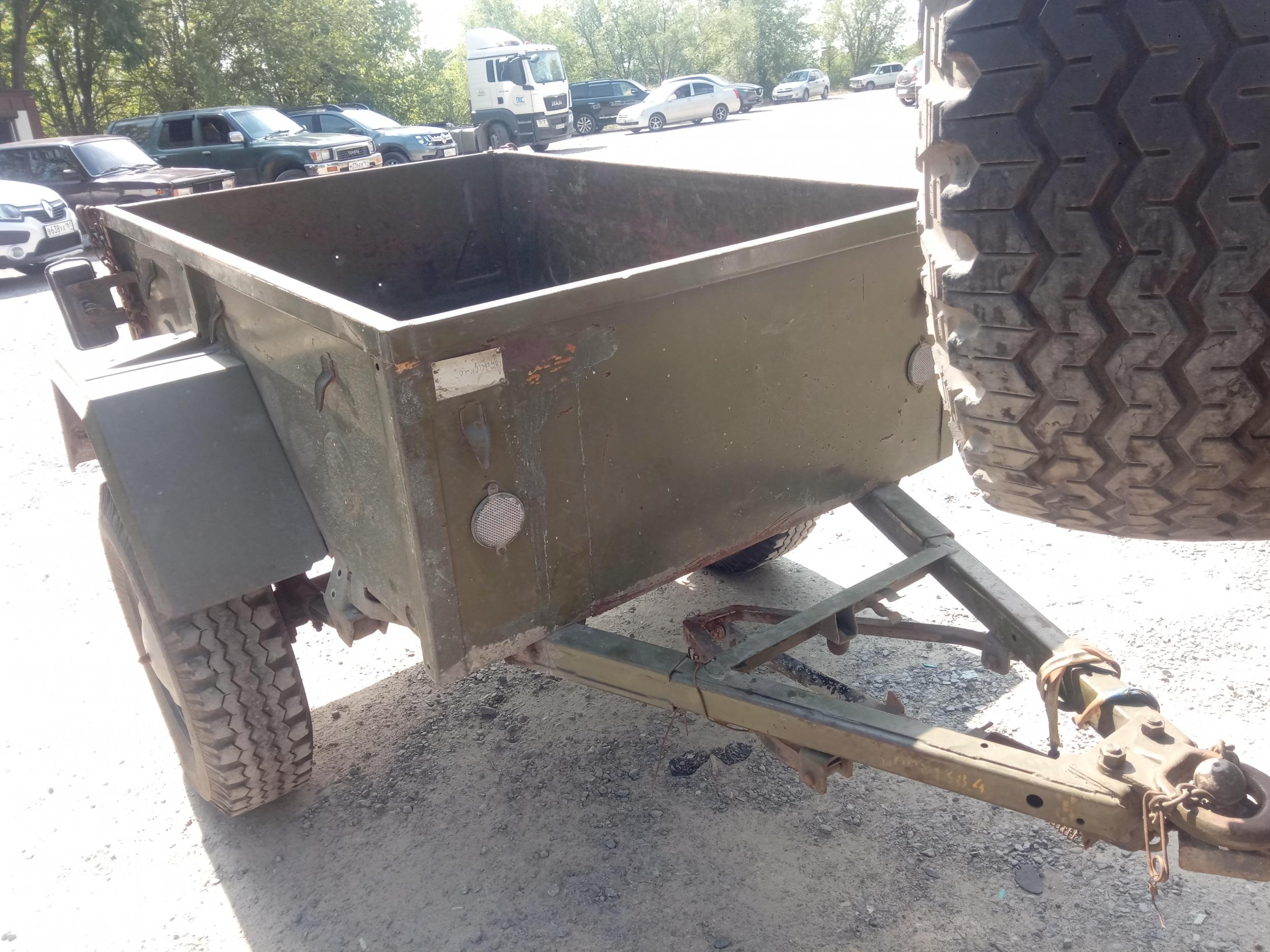

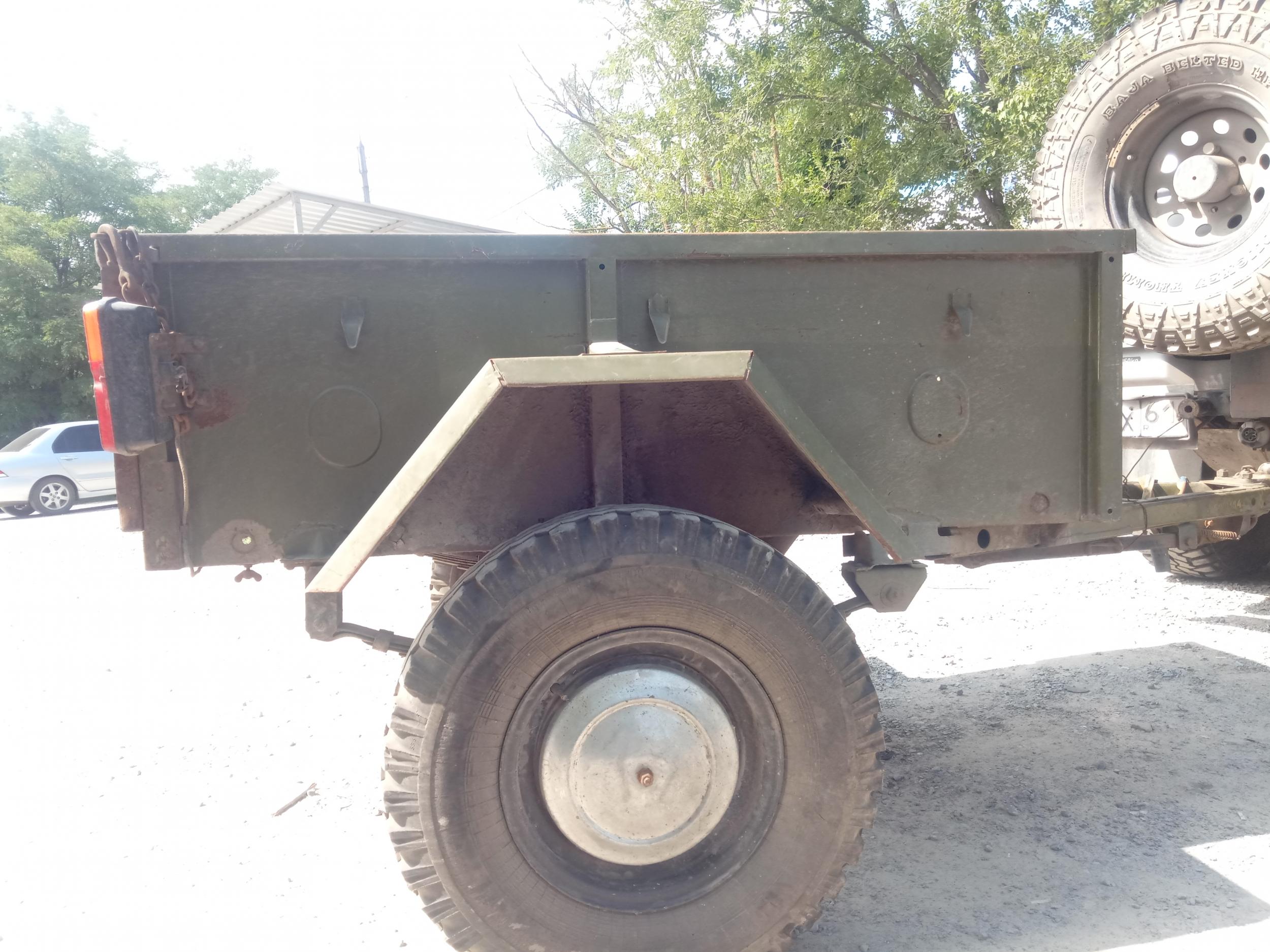

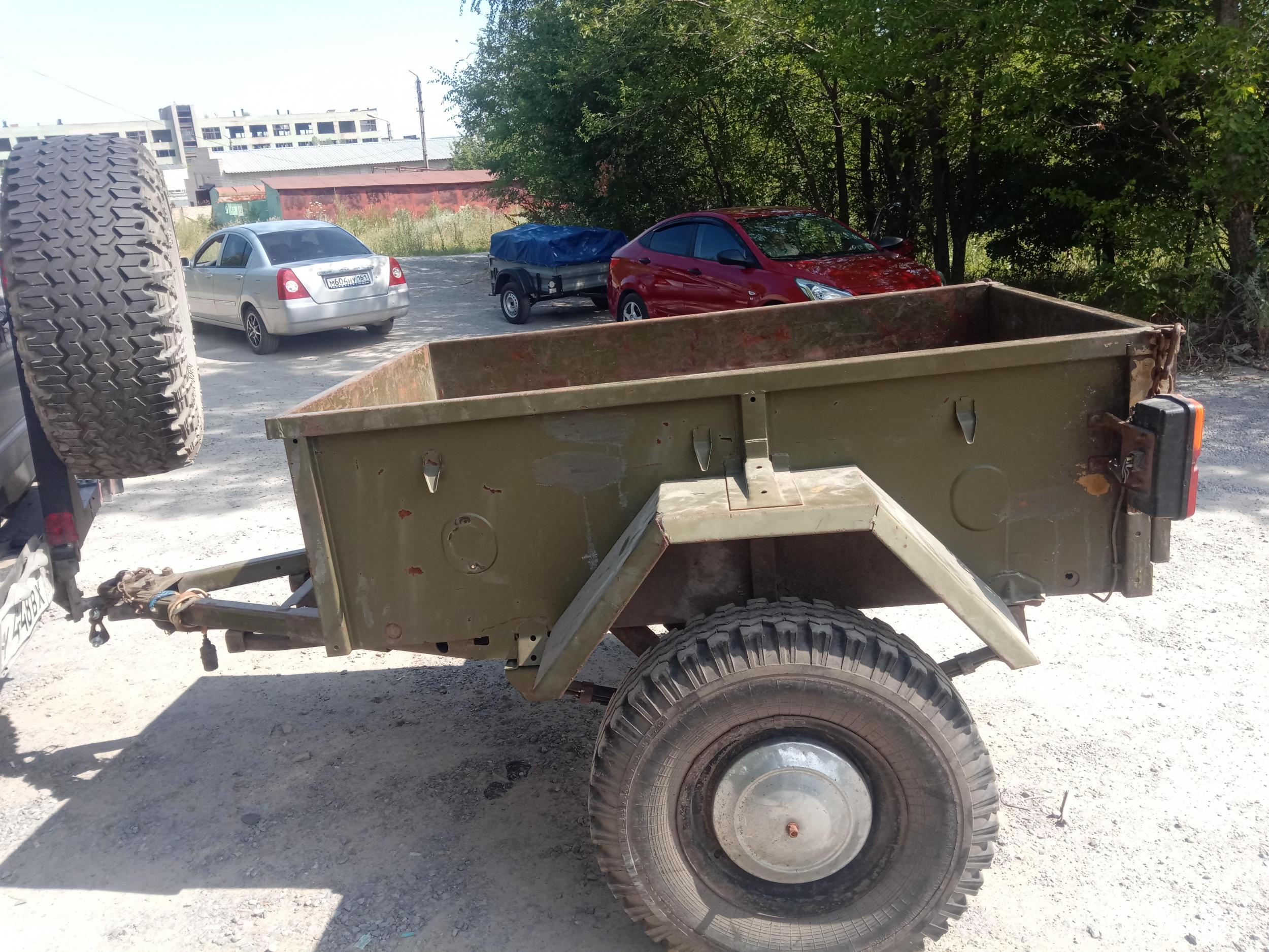

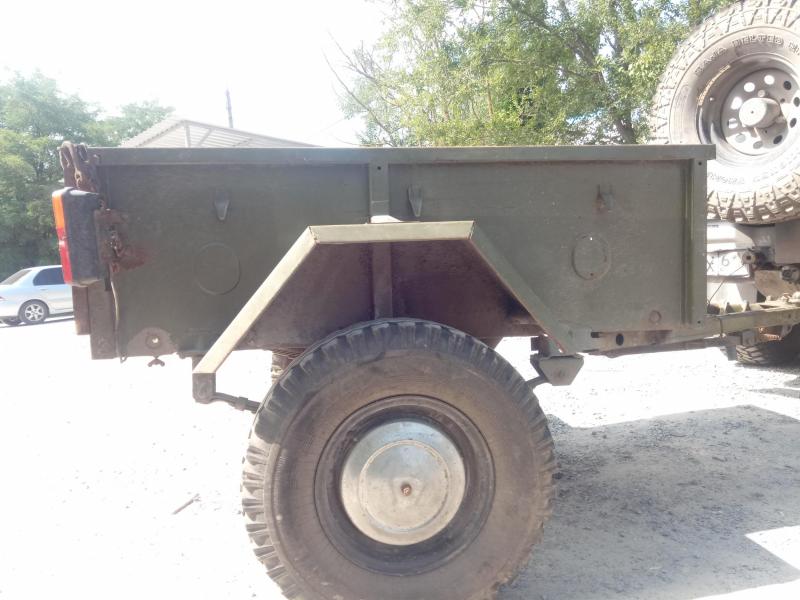

Вот, приобрёл себе.
Стою в ГИБДД жду номера:
2 минуты назад, Arapov I сказал:
На раме шильдик.
Вин номер на дышле

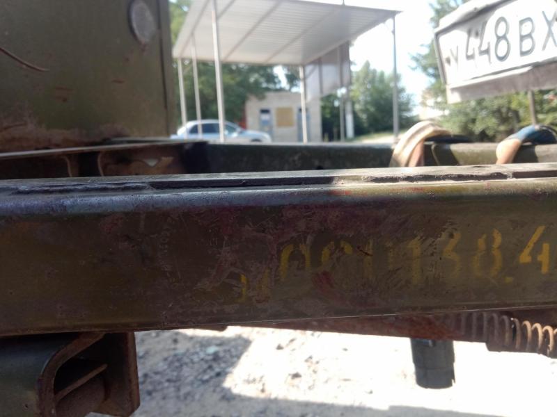

А у меня так.
На раме краской, а шильдик на кузове.
Вот теперь ломаю голову чем бы номер на дышле закрыть чтобы он сохранился.

В ГАИ фотают всё. Боюсь что точно такой скопировать тяжело будет. Или какого-нить Рембранта нанимать надо)).
В общем регистрация отложилась пока. Тех.талон 1992 года, в ГИБДД где выдавали он вроде числится, а в общей базе (в Москве) его нет.
Послали запрос, сказали в течении месяца придёт ответ. А пока можешь кататься по староому документу, он действительный.
