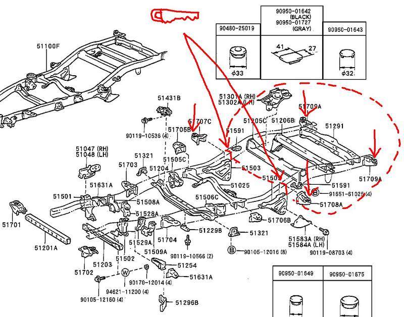

предисторию рассказывать не буду, начну с того, что имеем.
а имеем неприятную на вид и исхудавшую ржавчиной заднюю часть рамы. Хотелось бы исправить положение конструктивным образом и на сто процентов сразу, посему, как вы, многоуважаемая публика, думайте, -если я отболгарю заднюю часть, как показанно на картинке, ессно предварительно всё разобрав, затем прикуплю свеженький кусок на разборке и приварю его на место.
центровать кусок собираюсь по кузову, т.к. в задней части кузов крепится к раме на 4-х опорах, то вроде бы прикрутив рамную свежатинку от геометрии я не отойду, ну а затем уже варить буду с накладками внахлёст.
здравая мысль, или бред полный? кто что думает?

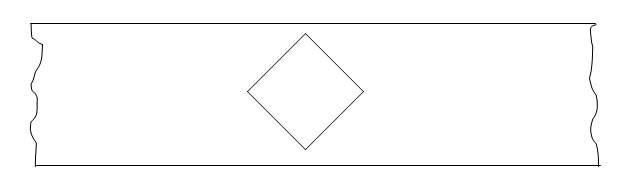

если варить то с такими ВСТАВКАМИ:[attachmentid=24921]

Да я вот и думаю...
если варить, то предварительно приаттачить новый кусок к кузову, проварить по шву, затем отболгарить его "в ноль" и сверху приварить накладки сантимов по 10-15-ть в длинну.
сегодня разобрал всё, бак снял, глушак. если варить что осталось, то на месяц работы.
хотел сначала из картона шаблончики резать, потом в металле повторять, потом по кусочку приваривать, Но, блииннн, она вся гнилая нах...причём только задняя часть!!!!! передок в норме!

Из PPT-шника:
[attachmentid=24926]

а я бы сварил. накладки из стали нужной длины и толщины не дадут лопнуть шву
вварка куска рамы с номером дело не менее геморройное, к тому же место сварки нельзя будет усилить накладкой, дабы не делать место заметным.

По твоему ресунку так резать не надо.Разрезы не должны быть в ровень рамы .Один ближе- другой дальше примерно в разбег около10см по длине рамы.Сама рама (одна сторона)состоит из двух П образных составных должна разрезаться тоже как пенал и тоже около 10 см.
