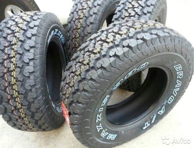

    стоят максис ат на автобусе, нормальная резина. Боковина толще чем у гудрича, по износу пока не скажу, но разница в ценнике все перекрывает. По грязи едет, не мт конечно, но и не шоссейка. Большой плюс узкой резины - менее чувствительна к колеям на асфальте, это сильно ощутимо. Так что смело рекомендую брать.

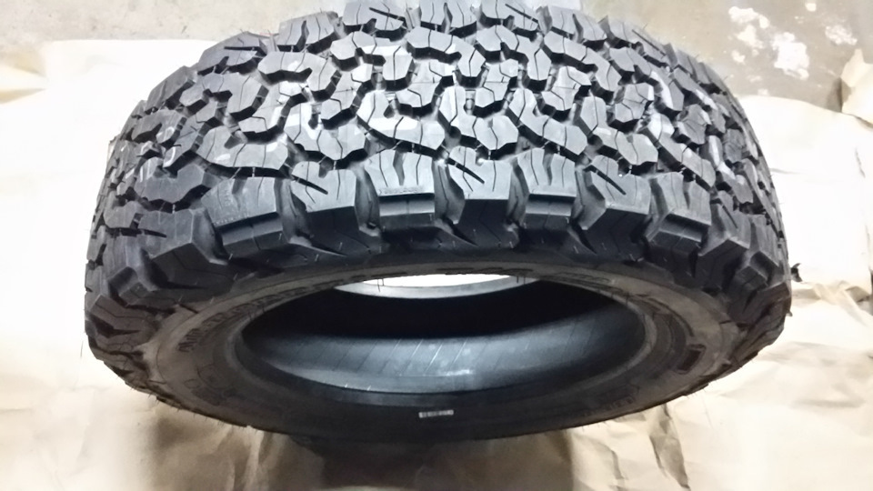

    Про разницу не скажу, но скажу про BFG AT:
    перешел на них в 2005 году после BFG MT, когда понял, что на экспедиционную машину для меня МТ не нужно. Сразу стал доволен поведением на дороге, особенно мокрой и скользкой. Довольно тихие. Если без экстрима - то можно спокойно ездить по снегу и зиме, то есть нет необходимости метаться и переобуваться по первому снегу - можно спокойно дождаться, когда реально холода установятся. Тоже самое в обратную сторону - можно раньше переходить на лето. Проехал на них 7 сезонов около 90-100 ткм. - остался очень доволен. Остаточная глубина протектора составляла 5-7мм, и я их продал на запаски. Такой износостойкости я не видел ни на одной другой резине (даже на летней шоссейке). Протектор очень плотный и удачный -  "молока" мало и проколов соответственно минимум, в отличии от разряженного МТ. Особо можно отметить прекрасное поведение и стойкость к острым камням горных грунтовок и серпантинов, пустынь и грейдеров. В результате купил следующим комплектом те же колеса BFG AT, и на второй внедорожник поставил такие же - от добра добра не ищут.
    P.S. В грязи на тяжелой 80-ке едет весьма не плохо для АТ (даже при давлении 2.5), особенно если докапывается до твёрдого под весом груженного авто. А если до твердого не достаёт, то там и с МТ на тяжелой машине проблемы. Если спустить давление до 1.0, то тяговые свойства увеличиваются субъективно в двое - ооооочень сильно. Я бы не сказал, что заметил особой разницы в грязи при давлении 1.0 с Гудричем МТ на том же давлении.
    В общем - очень удачная универсальная дорожно-внедорожная АТ резина.
    Добавлю. АТ гудрич хорошо работает на пробуксовке, не склонна к закапыванию(в разумных пределах). В размере 235/85/16 реальная ширина беговой дорожки в районе 185мм, кстати на 255/85/16 такая же :).  Рекомендовал бы присмотреться еще к куперу СТ Макс. Попрочнее будет. Да и поцепучей, как на асфальте(особенно мокром), так и на грунте. На межсезонье тоже хорош, потому как предполагает возможность ошиповки и смесь не дубеет по первому холодку.

    В ‎04‎.‎06‎.‎2017 в 03:18, Сергей Андреевич сказал:
    Ну и по "зубастости" Гудрич АТ поинтереснее Максиса АТ.
    А по фото не скажешь.
    • Откуда: г.Воронеж
    • Машина: toyota land cruiser prado 70 2,4 TD SX5 91г.в.
    по зубастости наверно одинаково, в описании Максим идёт как анало Гудрича...
    У максиса более разреженный рисунок. По идее должен лучше самоочищаться на грунте и быстрее тереться на асфальте.

    В 5 июня 2017 г. в 15:39, ДмитрийС сказал:
    У меня другая модель Максиса, хотя на ней тоже написано АТ, но она гораздо "шоссейнее" представленной на фото.

    • Машина: lexus rx330
    Перешел с  гудрича мт на максис 980 ворн драйв, размер 265/70/16. Резина в реальности что то среднее между ат и мт, глубина протектора 16 мм, протектор более разряженный, чем у похожего гудрича ат. Шума естественно стало меньше после мт гудрича, в говна не лазил , но по раскисшей грунтовке идет не хуже мт гудрича. Для меня единственный минус, машина начала чувствовать колейность, т.к резина стала шире, до этого стояла 245/75/16.
