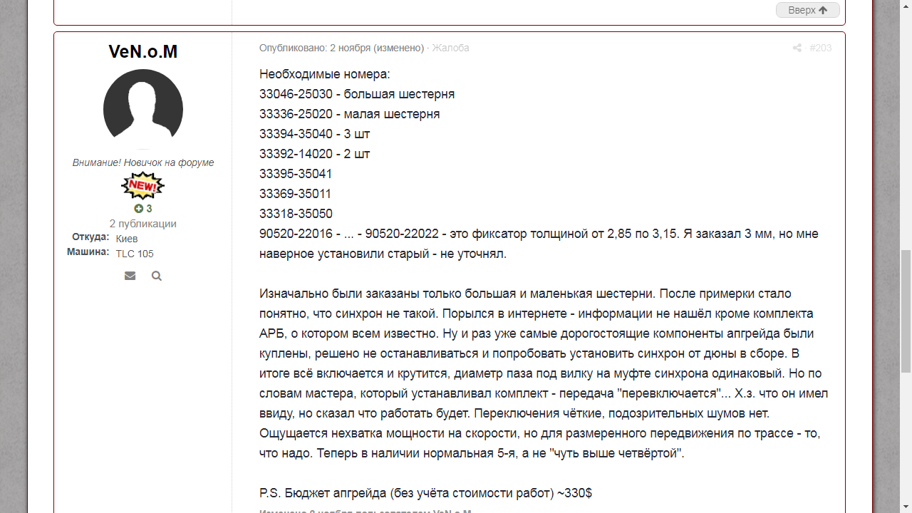

  • Машина: 105 1HZ, Y60 TD42t
По поводу 5-ой передачи.
Дюновские шестерни кто-нибудь решил ставить, по примеру VeN.o.M ?
Не понятен остался нюанс с " передача "перевключается" ". Что бы это значило?

7 часов назад, neva700 сказал:
Этот вариант бюджетней и реальней.
Сейчас для товарища пробуем этот вариант. Заказали и ждем. Ценник в районе 38000. Дешевле, чем я брал.
По поводу ощущений по эксплуатации - офигенно доволен (не побоюсь этого слова). Очень удобно и комфортно и экономично.
На простом HZ-те с простой 5-й передачей уже так печально ездить........
Короче, очень рекомендую апгрейдить мотор и КПП.
Отпишитесь, как в итоге на дюновских шестернях ехать будет. Тоже склоняюсь к этому варианту.
Ценник гораздо гуманней, чем сафари кит.
