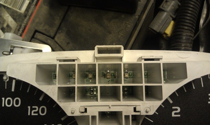

    А так, хотел ещё узнать, поставил себе рог в 105std от сотки с крутилкой управления передними птф. Разъёмы заработали нормально, но индикации на приборке нет. Где-то мне кажется я читал, что дети Леомуры экономили на диодах в приборках, но конкретно о индикаторе ПТФ не нашел. Также в мурзилке от автодаты в схеме птф полная шляпа.
    Подскажите пожалуйста, какой пин в разъемах на приборке отвечает за передние птф, и чем он управляется плюсом или минусом?
    Если же дело в диоде, то не подскажите параметры диодов? вольтаж, токи, размеры? можно ли тупо впаять дешевый диод на 12 вольт?

    там диода нет.

    там диода нет.
    Значит точно где-то читал, а параметры этих диодов кто-нибудь знает? Или искать другую панель на донорство?
