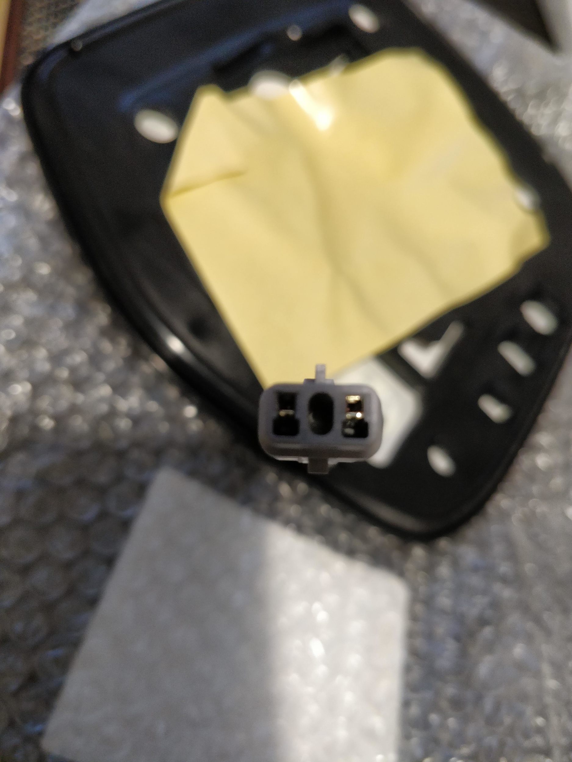

Раз снова про зеркала,
подскажите плиз партномер ответной части разъема зеркального элемента с подогревом

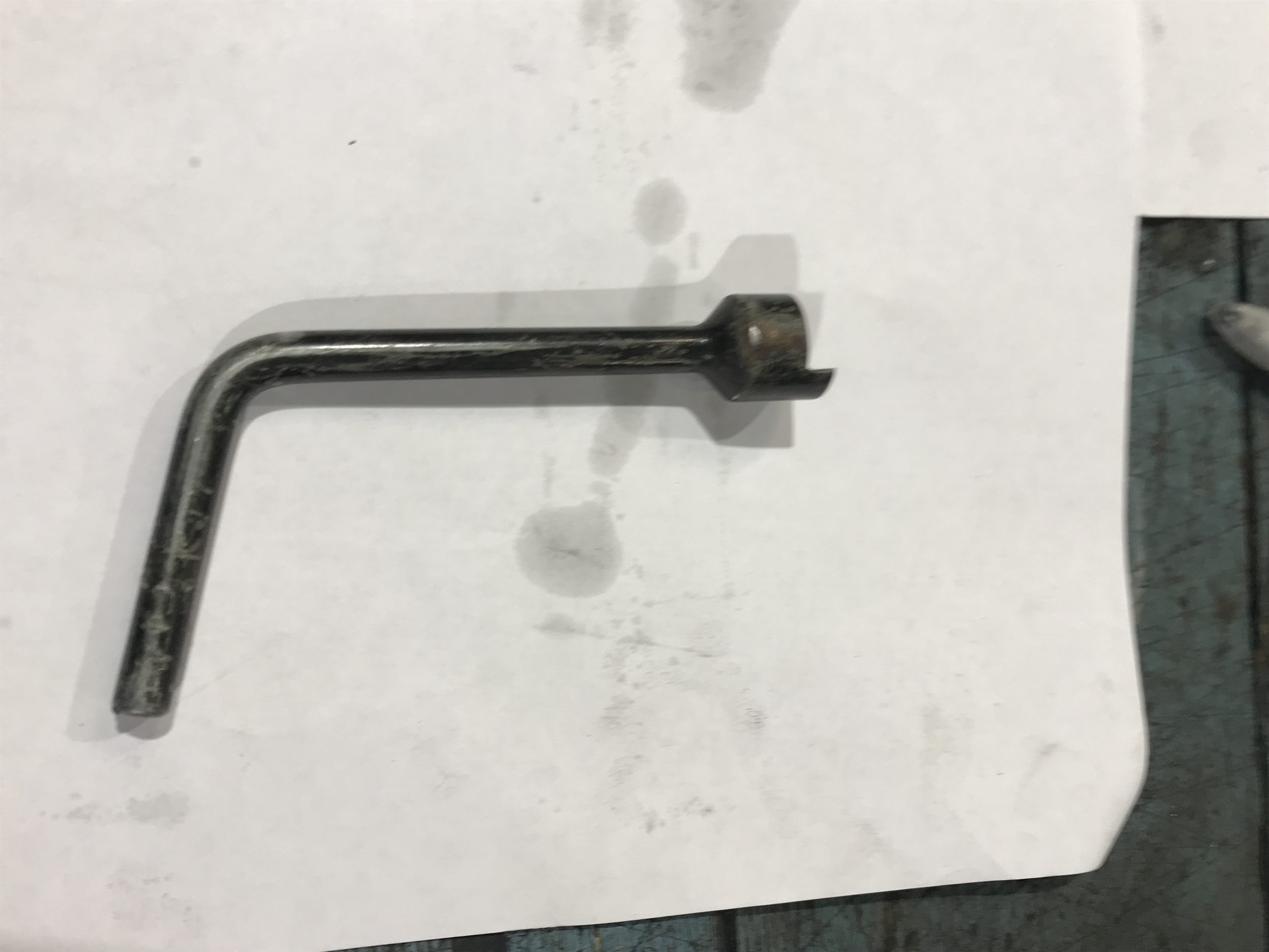

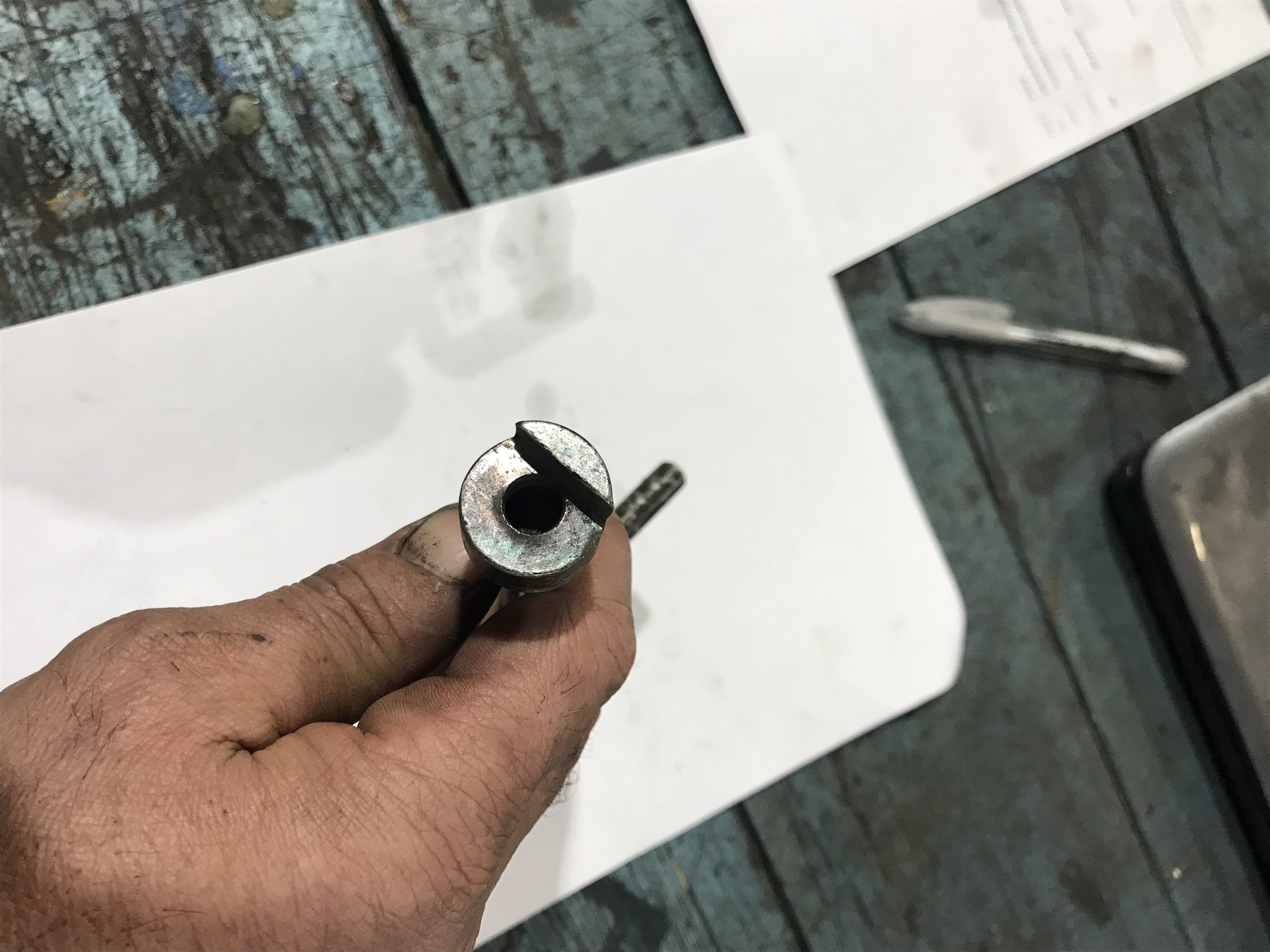

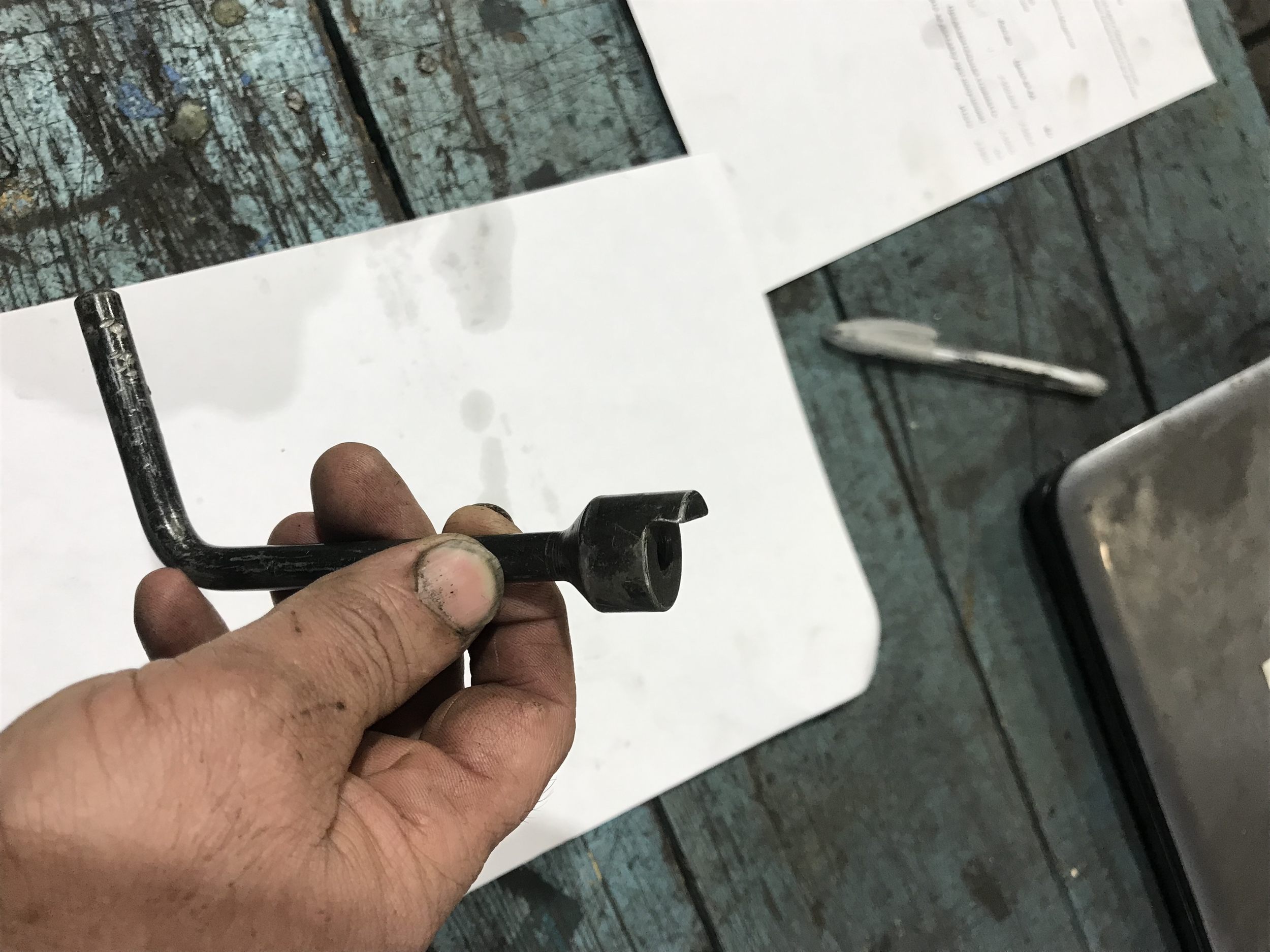

Коллеги, подскажите, что за спецключ для включения лебедки, сегодня рассмотрел дырку в бампере)) а лебеда недовключена походу, или шестерни ек. Лебедка штатная. Может кто сфоткать. Кукуруза 105, 98 год.
  • Машина: Невалятор, ТЛК 100 VX-R, горные лыжи и сноуборд
18 минут назад, Igor V.82 сказал:
  • Откуда: Архангельск
  • Машина: TLC прадо-78 1kzt-e автомат поменял на фольца Т4, TLС 105
Огромное спасибо.
