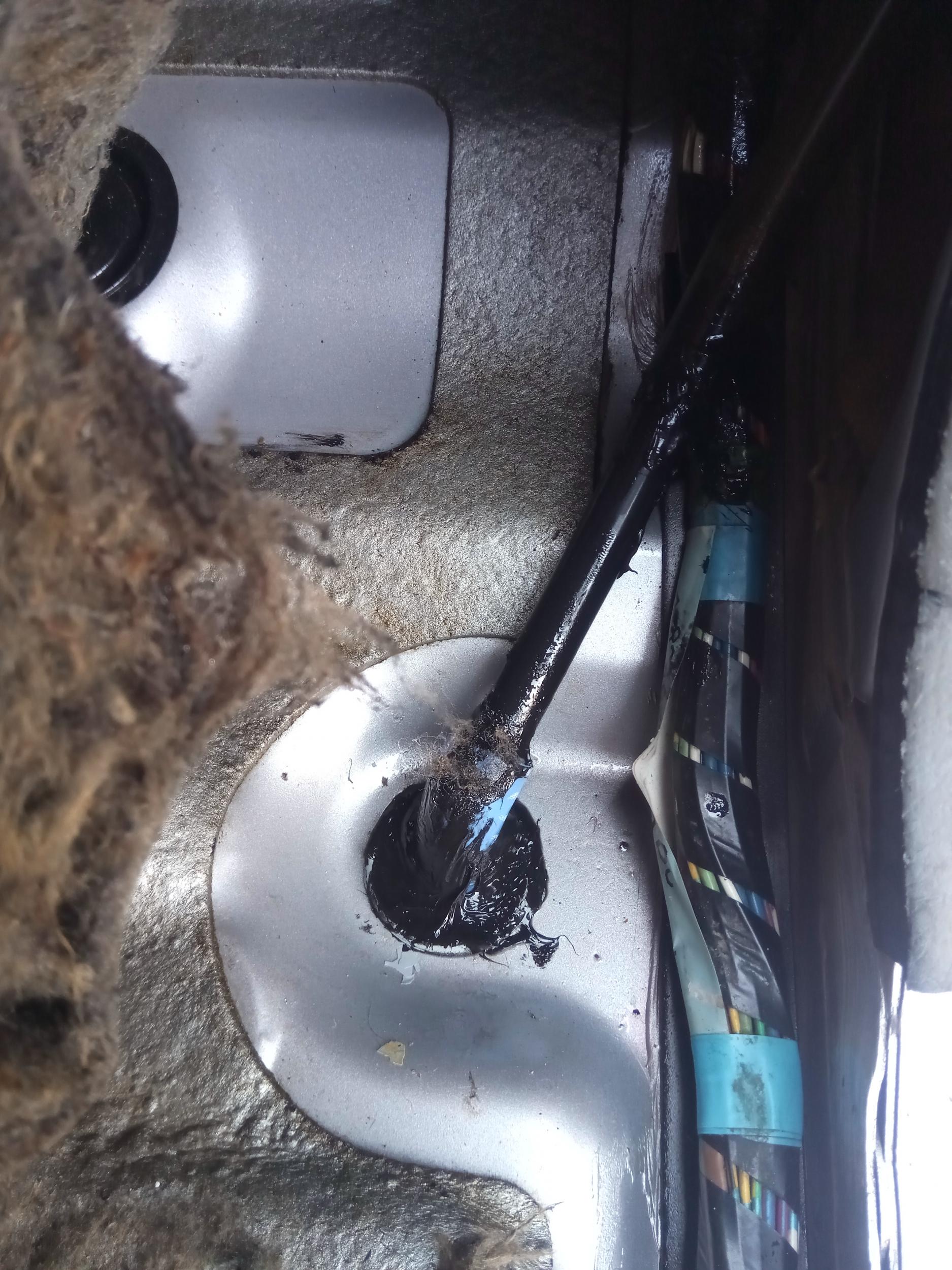

    Вот вывел сливники от люка с помощью тормозной трубки от пневмосистемы и селиконового шланга от таза,уже изогнутого при изготовлении.Минимальный набор так сказать.Ну и собрал все на герметик.

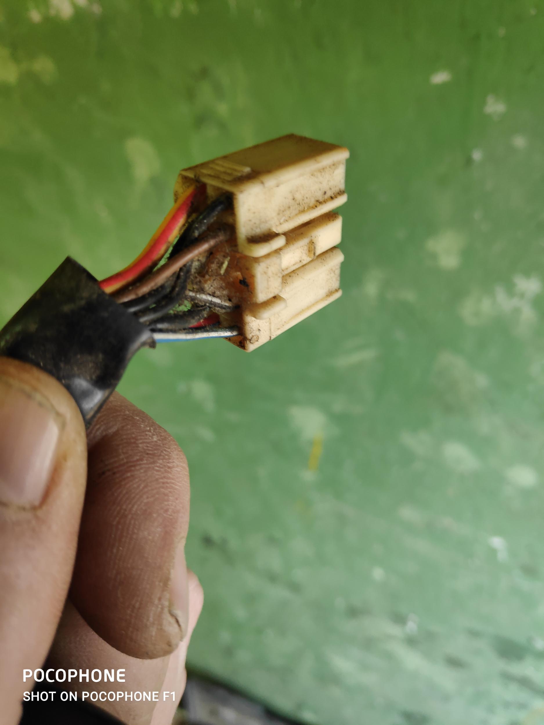

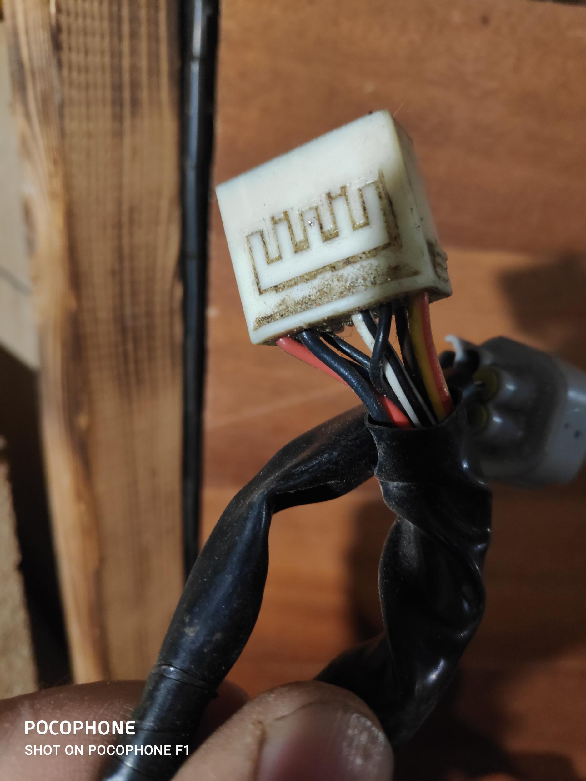

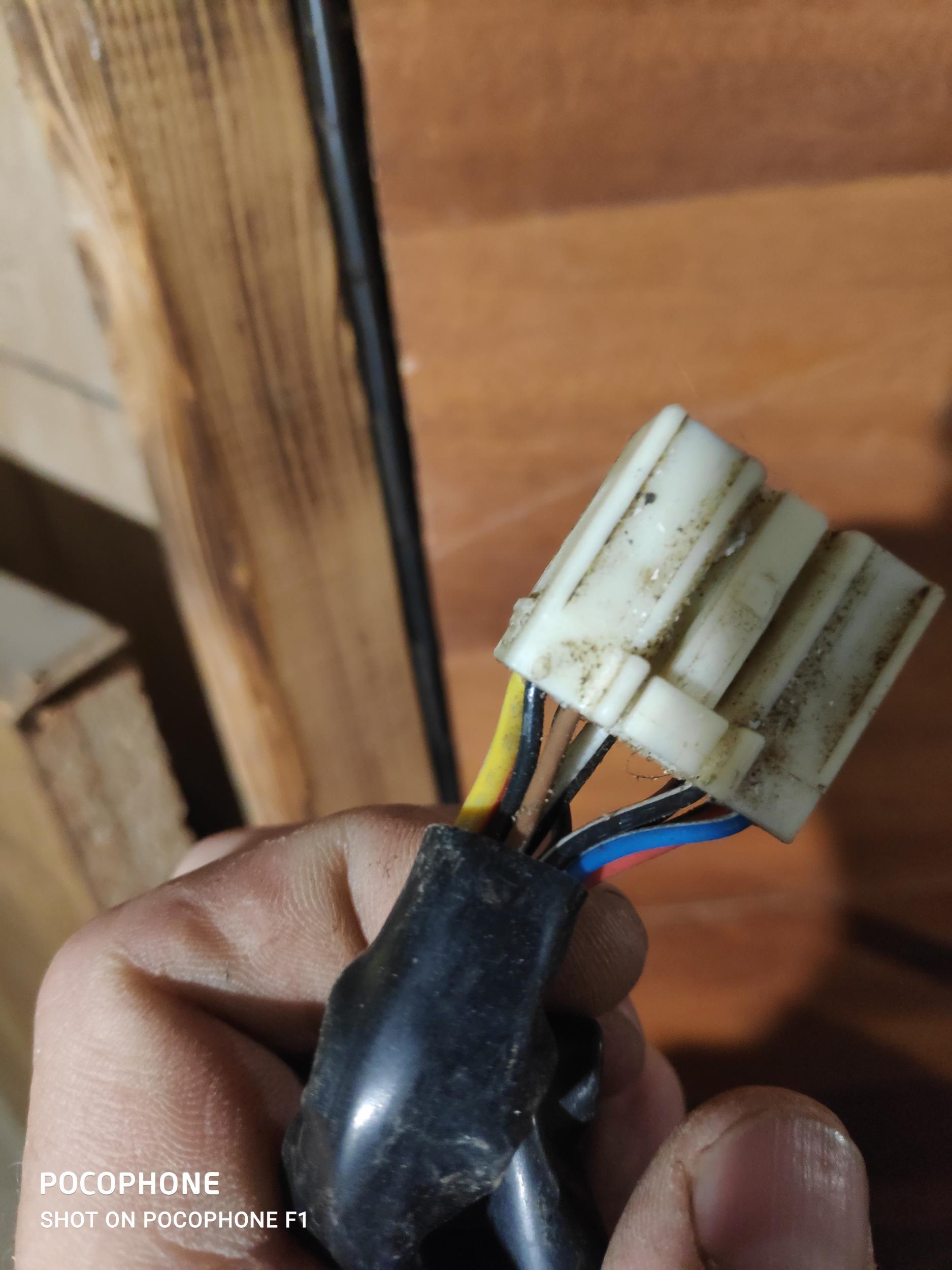

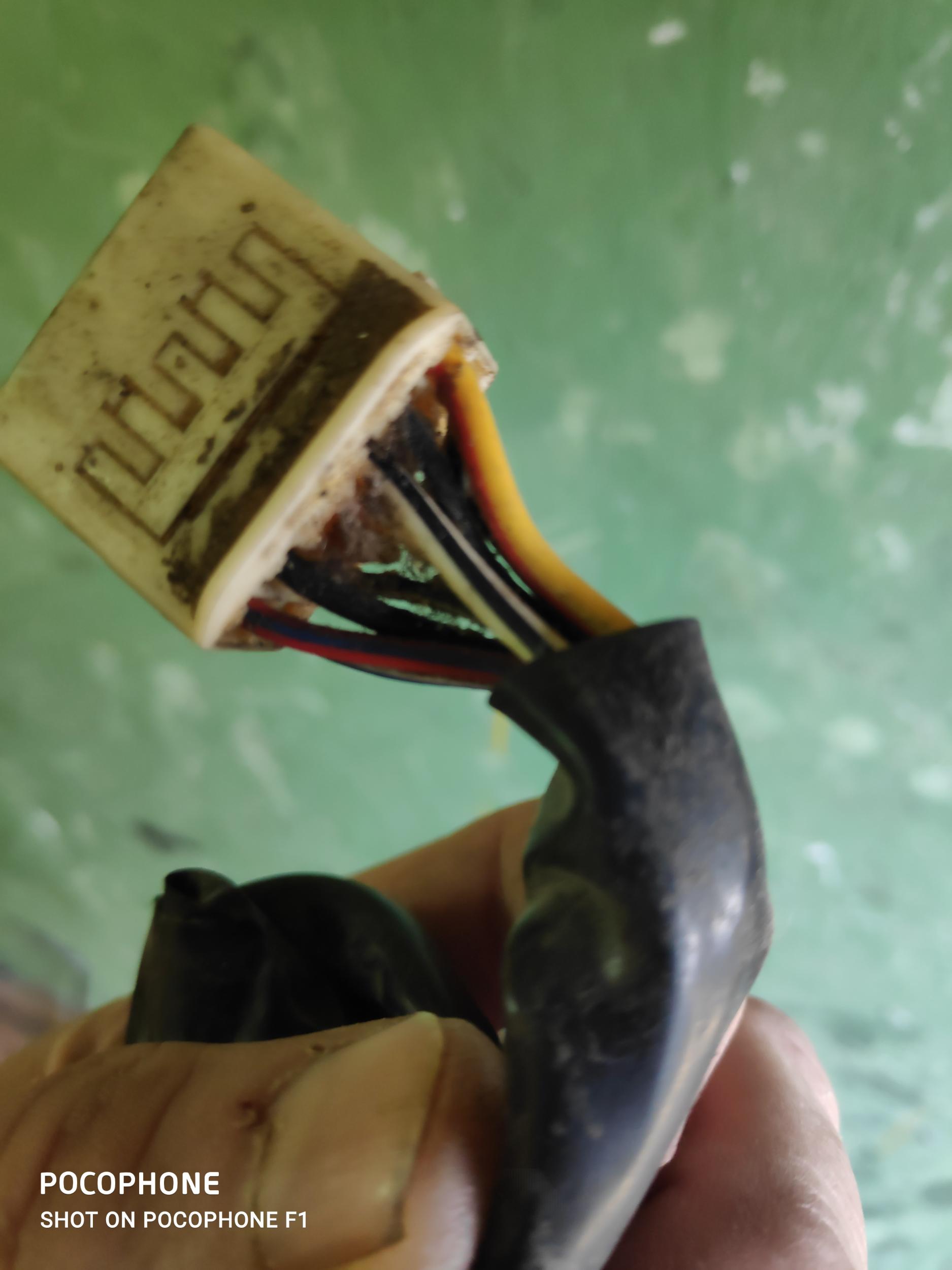

    Первое фото сотошный разъем
    Это с Лекса
    Здесь барижить нельзя. Если кто хочет штатно подключить...в личку.
