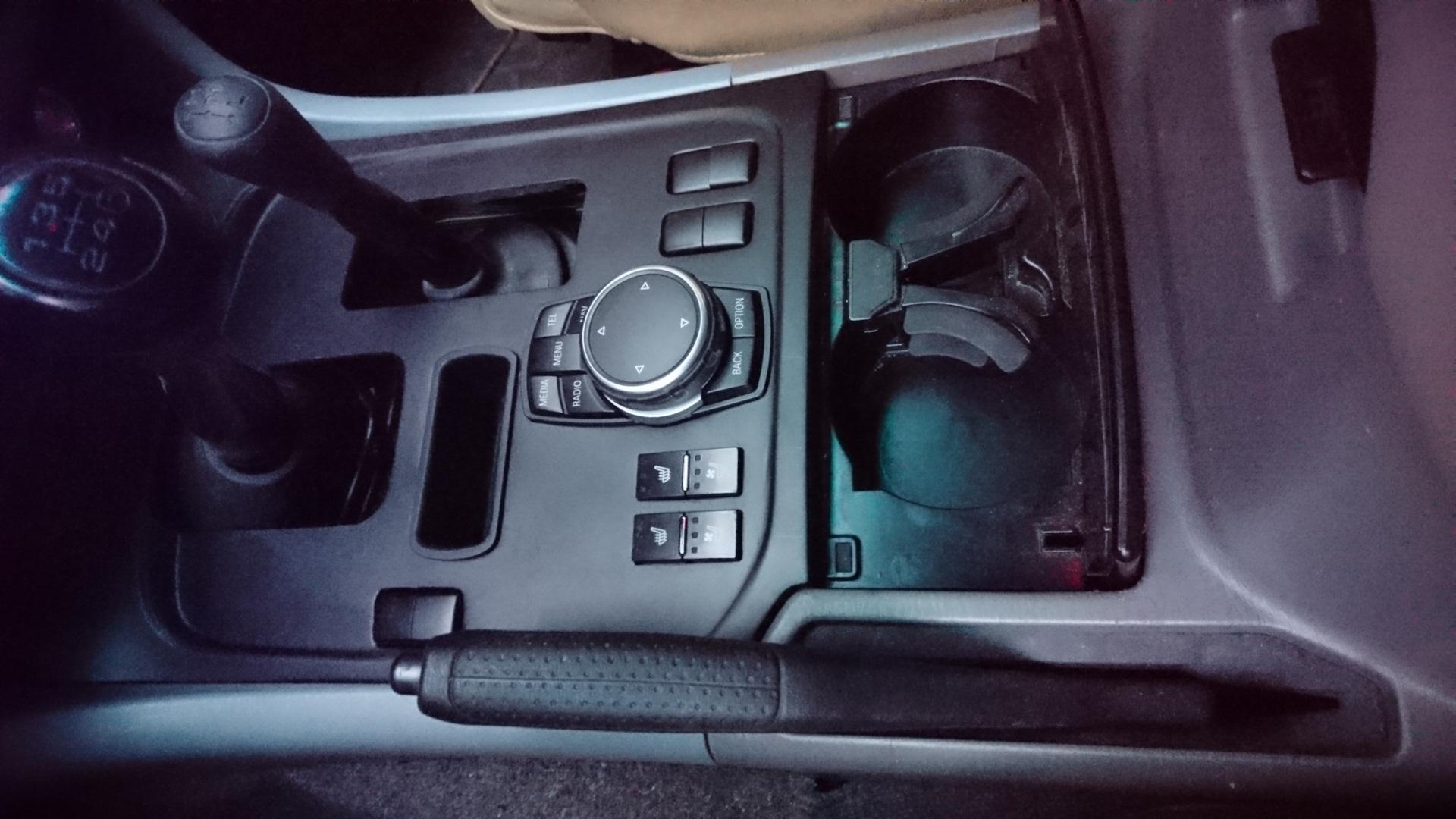

    Боюсь тут , что либо писать. тк многие знают и видели фотки в итернете.
    но ок - вот фото улучшения 105.
    Ауди а8 д4 массаж вентиляция, подогрев, поддержки, памяти, управления с задних пассажиров, с отображением на экране мультимедии.
    управление музыкой с руля маджесты, с джойстика бмв на консоли и тд.
    и тд. просто не знаю есть ли смысл тут писать весь список ? или все и так следят в другом месте?

    28 минут назад, Sredniy сказал:
    ..не знаю есть ли смысл тут писать весь список ?
    Если доработок достаточное количество то, можно отдельной темой выложить своеобразный отчет с путями решения.
    Другие учасники смогут быстро найти, и можно будет пообсуждать нюансы ваших инсталяций.

    50 минут назад, Sredniy сказал:
    Джойстик бмв подружили с андроид магнитолой

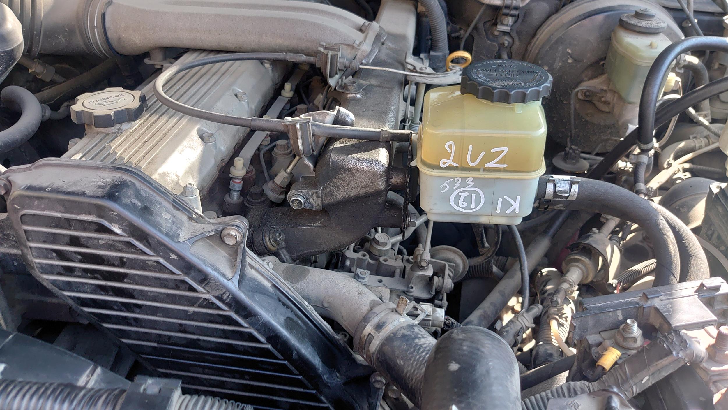

    Окончательно задолбал меня ссущий бачок ГУРа, поставил от UZэта, он пластиковый. Естественно крепление пришлось дорабатывать.
    • Откуда: Moscow
    • Машина: TLC 105 '06 R2, 1HD-T, H151f, раздатка Mega, лебедка, шнорк.
    22 минуты назад, JIo63uk сказал:
    Проблема ссущего бачка ГУР отлично решается установкой прокладки от крышки маслозаливной горловины 2101. Прокладка подходит только от железной крышки, стоит копейки и бачок после этого 100% сухой.
