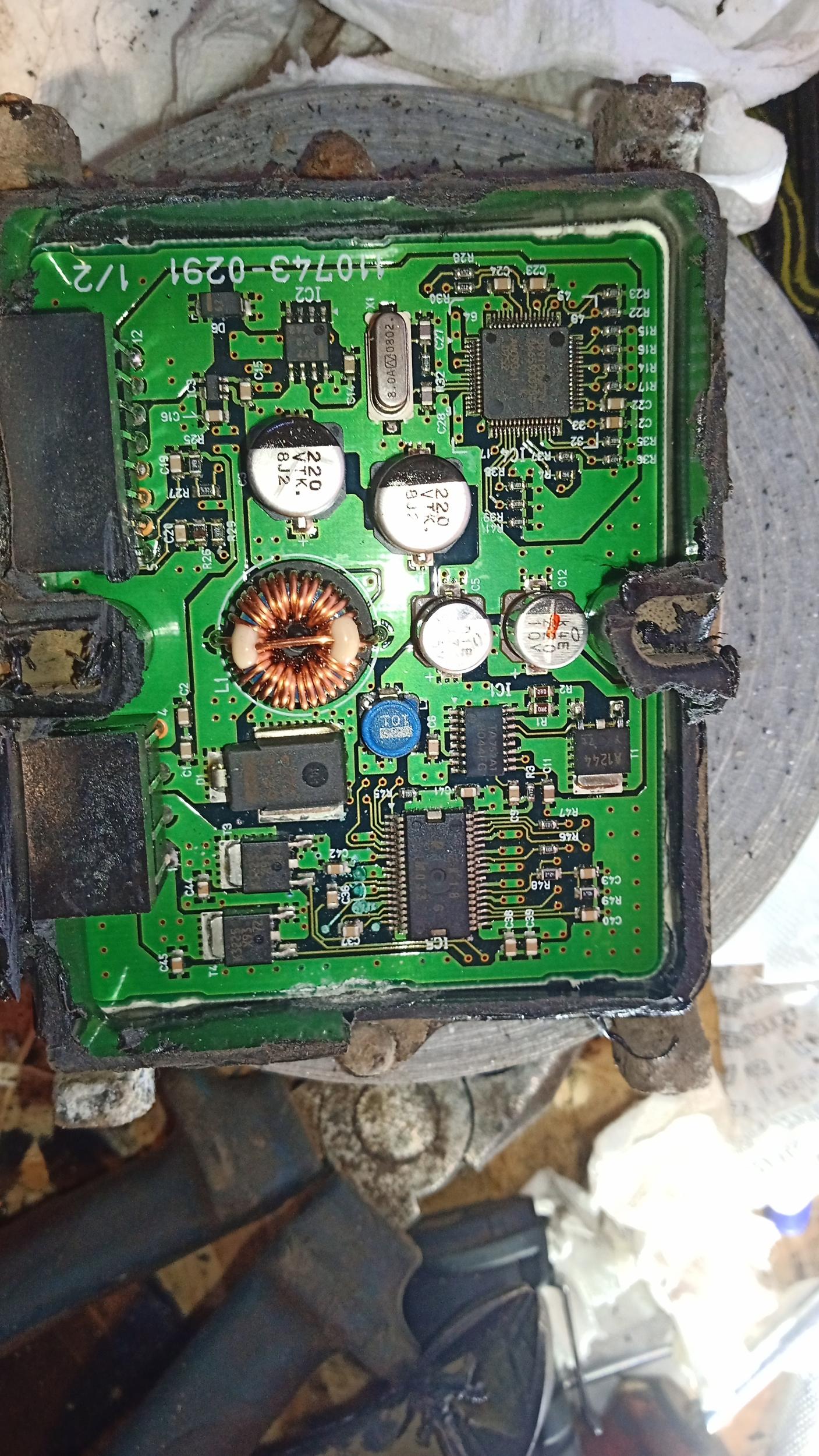

  • Машина: TLC200 08г. 4.5d
Здравствуйте

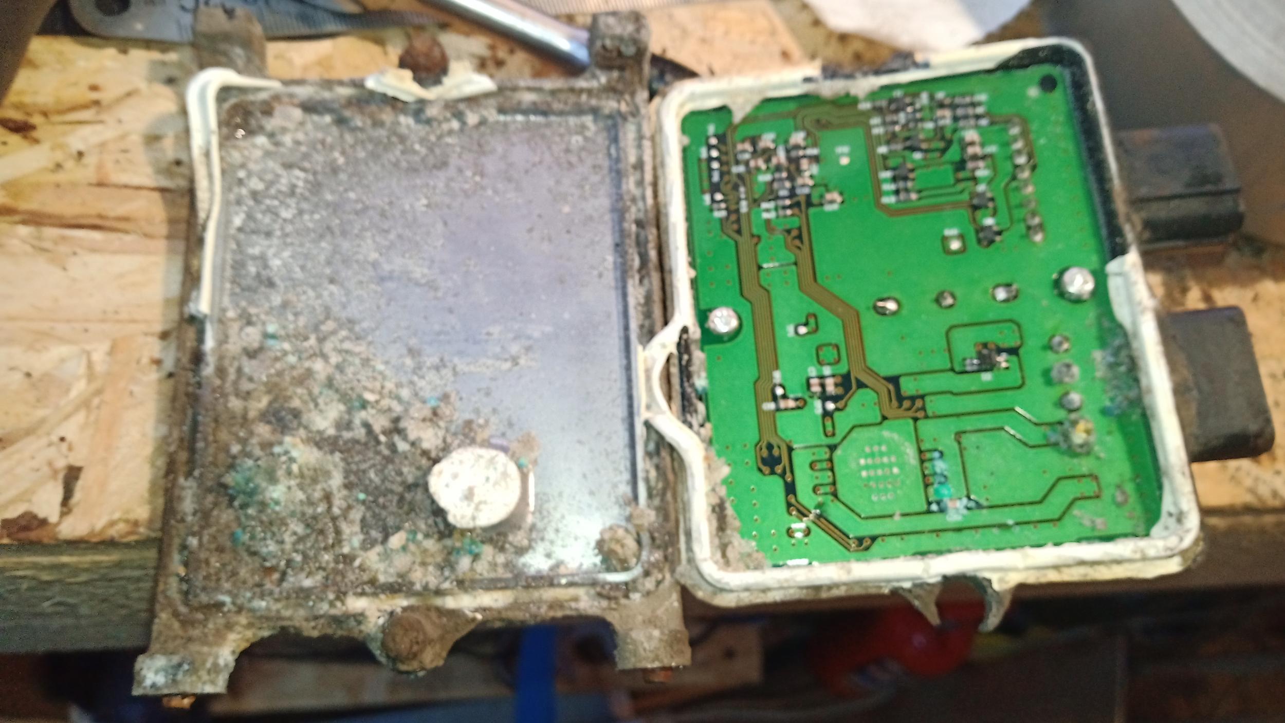

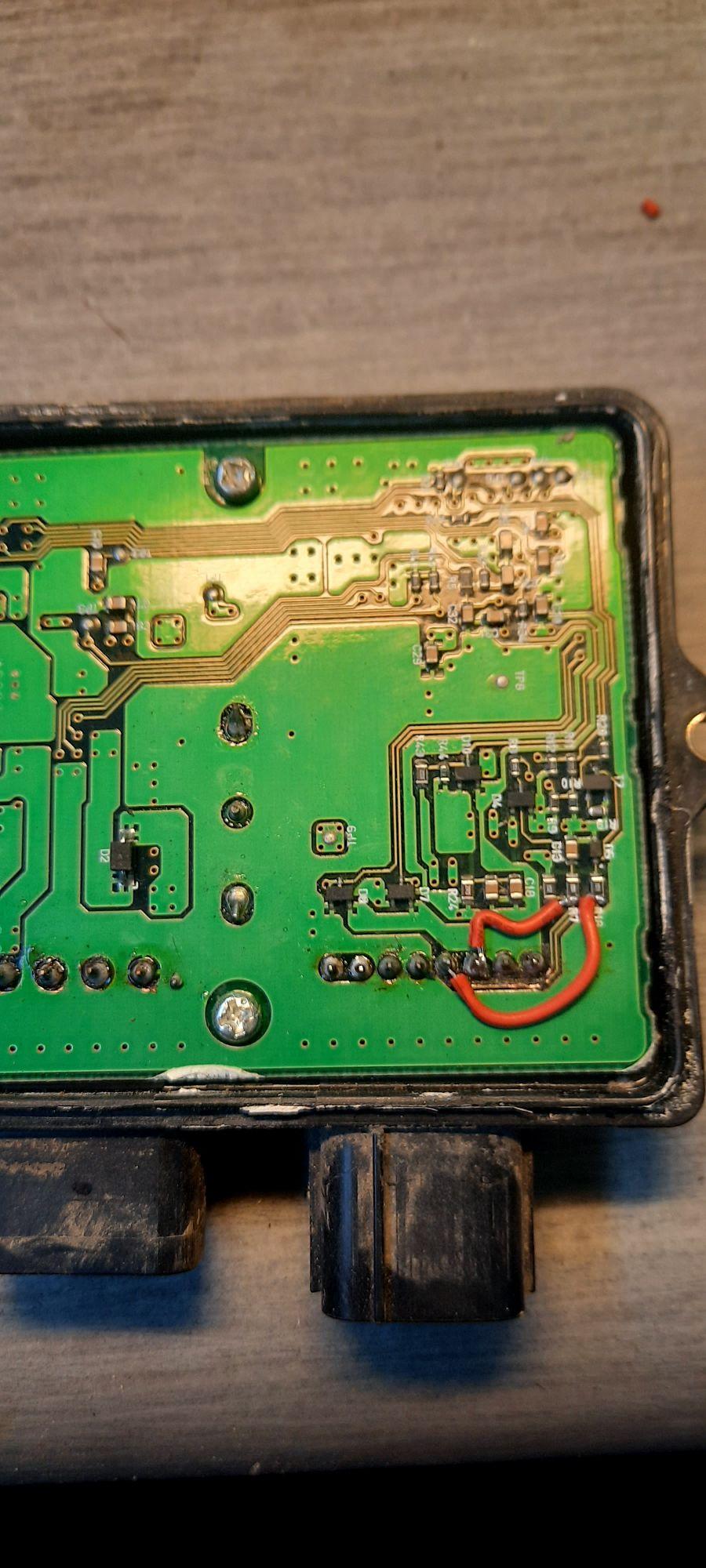

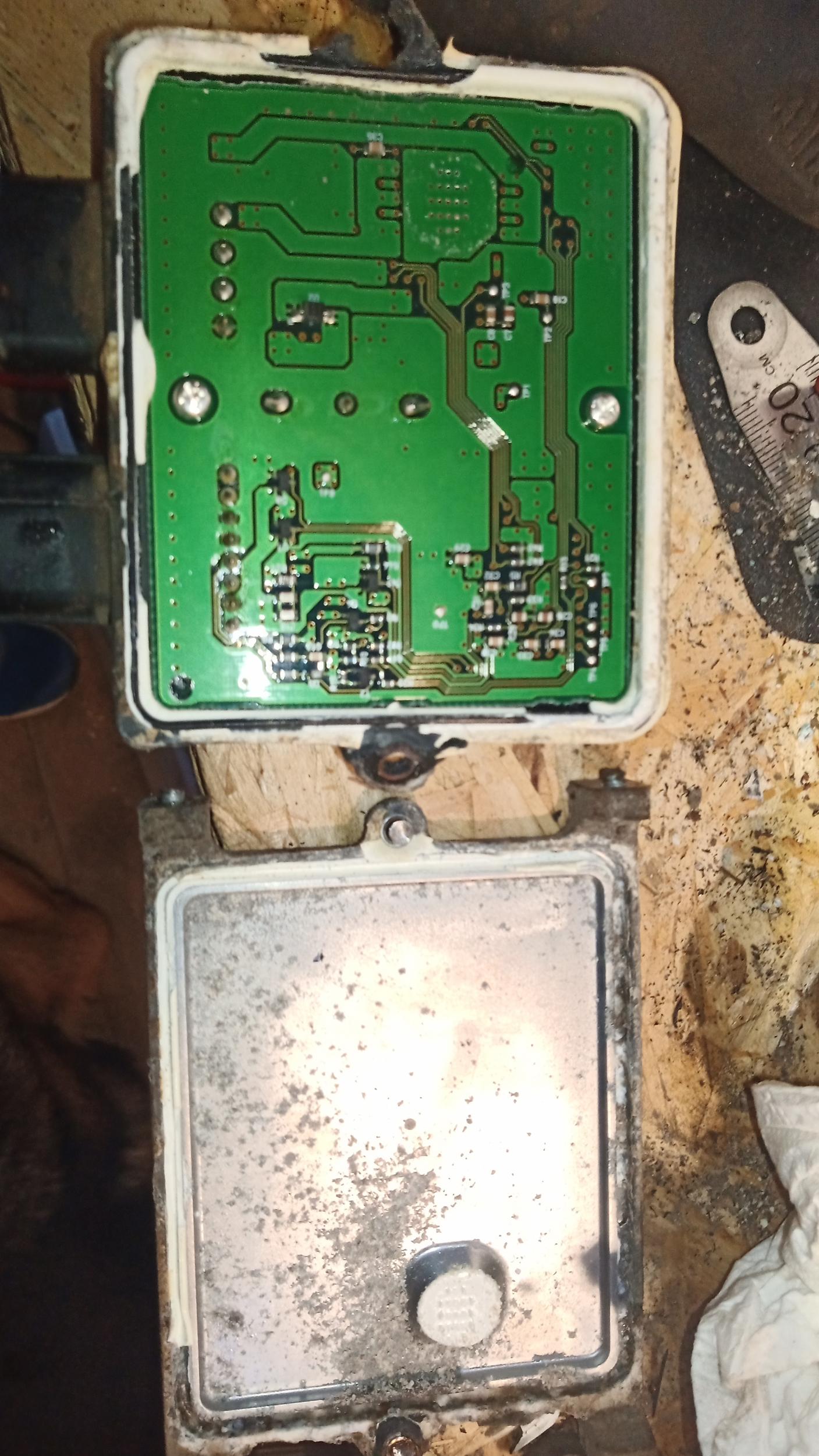

Вот и мне машина намекнула данной ошибкой, и что надо залезть и посмотреть. И тут пошло. От одного блока, люминевая пластина-радиатор, отслаилась от пластикого корпуса и герметика. Вскрыл, увидел небольшой заводик по производству кристаллов, может и наркотических. Ну думаю, надо пилить пластик, и смотреть плату с другой стороны. Обнаружил, что от одного силового провода, что с одной стороны, что с другой, ушло почти все олово (гидролиз, или как там его), пропаял контакт, почистил все от окислов, естественно корпус у драйвера теперь будет кастомный. Вскрыл второй драйвер, есть только легкое окисление аллюминия, плата чистая, олово на силовых контактах на месте, решил пока не резать. После всех действий, драйвера работают, как и работали. Но что то мне подсказывает, одному из них срок службы я продлил. Фотки прилагаю.

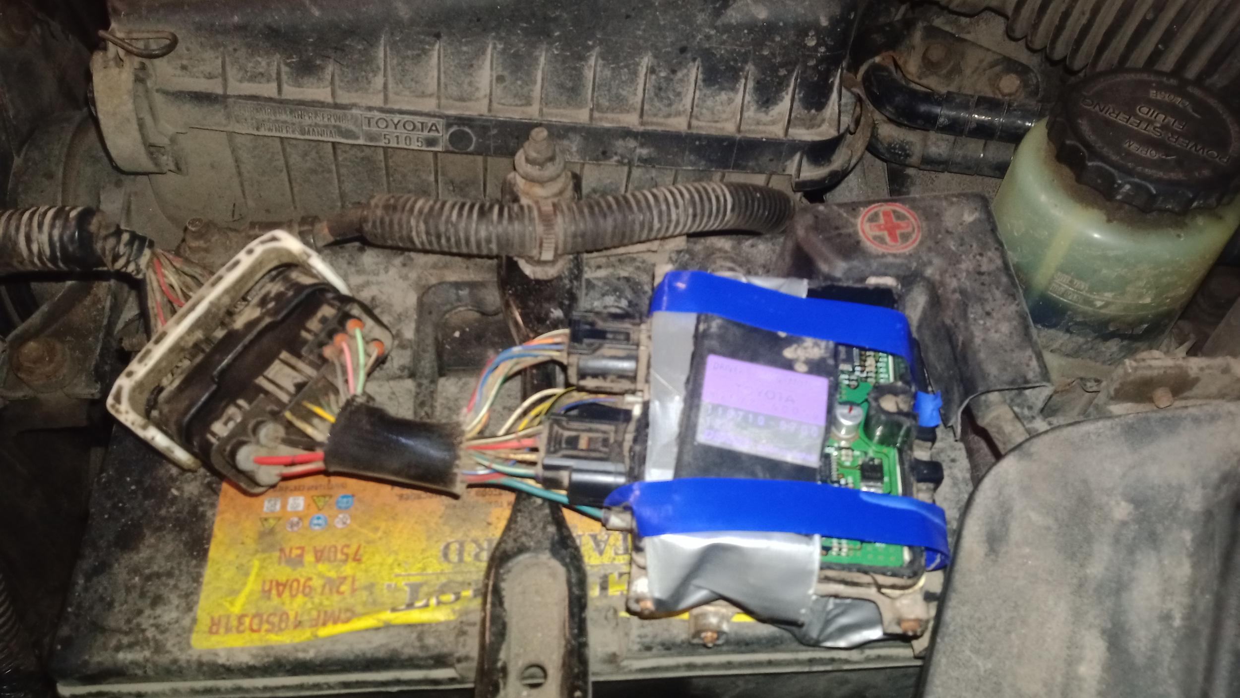

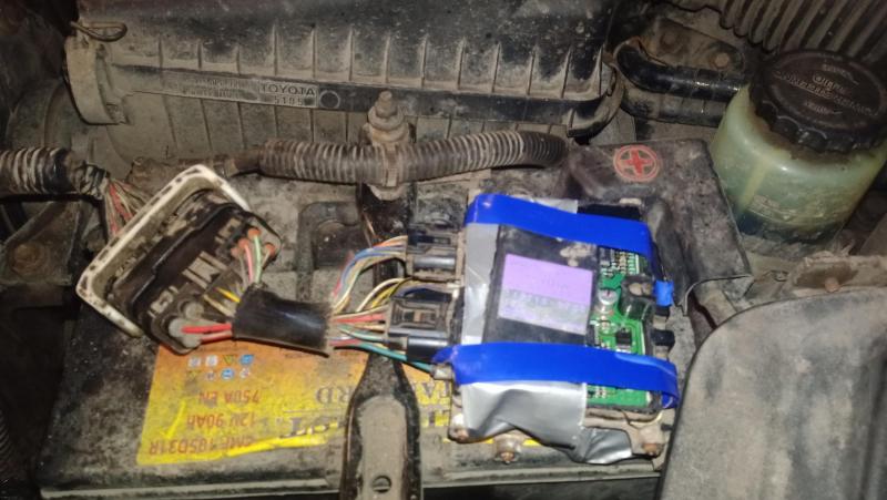

Починил короче %)IMG_20210107_223858_3.thumb.jpg.1fa5f296f26d7f5edf74af63c6305add.jpg

Добрый день. Спасибо за описание, появилась такая же ошибка, буду пробовать восстановить блок.
89840-60010 старый номер, его заменили на 89840-60011 с крышкой закрывающей разъёмы.
Кто-то знает, есть ли в блоках аппаратные отличия, будет ли обновленный блок 89840-60011 лучше управлять турбинами ?
В коробочку бы это всё:)

07.01.2021 в 22:43, SergiX сказал:
я отломанные ушки пластиковые восстанавливал сварочными материалами по пластику BAMPERUS по полиамиду РА6/66. отлично подходят . Наварил ушки из присадка и дрелью дырки просверлил.  И корпус тоже можно ими сварить, пластиковую половину.

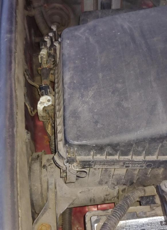

  • Откуда: Латвия
  • Машина: TLC200 2008 4.5D
Удалось восстановить старый блок, надеюсь поработает ещё. Перенесли за воздушный фильтр.
По ощущениям, машина стала резвее, никаких замеров не делал, поэтому субъективно.
Не знаю, по какому принципу турбина управляется блоком, возможно, плохие контакты на плате (до появления ошибок на панели) влияли на турбину, как следствие – обе турбины могли не "додувать". Сейчас особенно заметно после 2,5К оборотов.
Если не прав, поправьте.

12 часов назад, Goleaf сказал:
блоки изменяют геометрию лопаток.соответственно турбина крутит больше воздуха или меньше.  проблема  с этими блоками имеет последствия. я с ними столкнулся. суть  работы драйверов -  это подача на мотор актуатора турбины 12 вольт с постоянной переменой плюса на минус. и моторчик крутит то вправо то в лево. когда мозги закисают на мотор начинает подаваться не 12 вольт, а 2-3 или 5 вольт. на отличном актуаторе подгорают щетки и он перестает нормально работать- мы получаем ошибку актуатора. хотя привели мозги в порядок . поэтому если долго катать с такой плавающей проблемой мозгов турбин ,то прилетаем на актуатор.

Прошло две недели, ошибки по турбине не появлялись. Актуатор тоже «молчит». Машина действительно стала резвее.
Также заметил интересные последствия. За все время владения авто, периодический, после 3-4 обгонов на трассе, появлялась не ошибка, а информационное сообщение о необходимости замены топливного фильтра. Появление этого сообщения никак не влияло на динамику авто. Лечилось просто – снятием клемы топливного фильтра
За несколько лет было опробовано следующее:
·         Более частый интервал замены фильтра (не помогало, после 5т.км все повторялось)
·         Альтернативные производители фильтров (не помогало, после 7-10т.км все повторялось)
·         Фильтр был заменён на улучшенный, оригинальный (23390-51070). Это также не помогало.
Решил ничего не делать, так и катался, иногда сбрасывая клему фильтра.
После ремонта блока информационное сообщение перестало появляться! Причем в топливной системе ничего не менялось. Установлен тот же фильтр, на котором выскакивало инфо. сообщение
Может кому-то пригодится. Удачи
