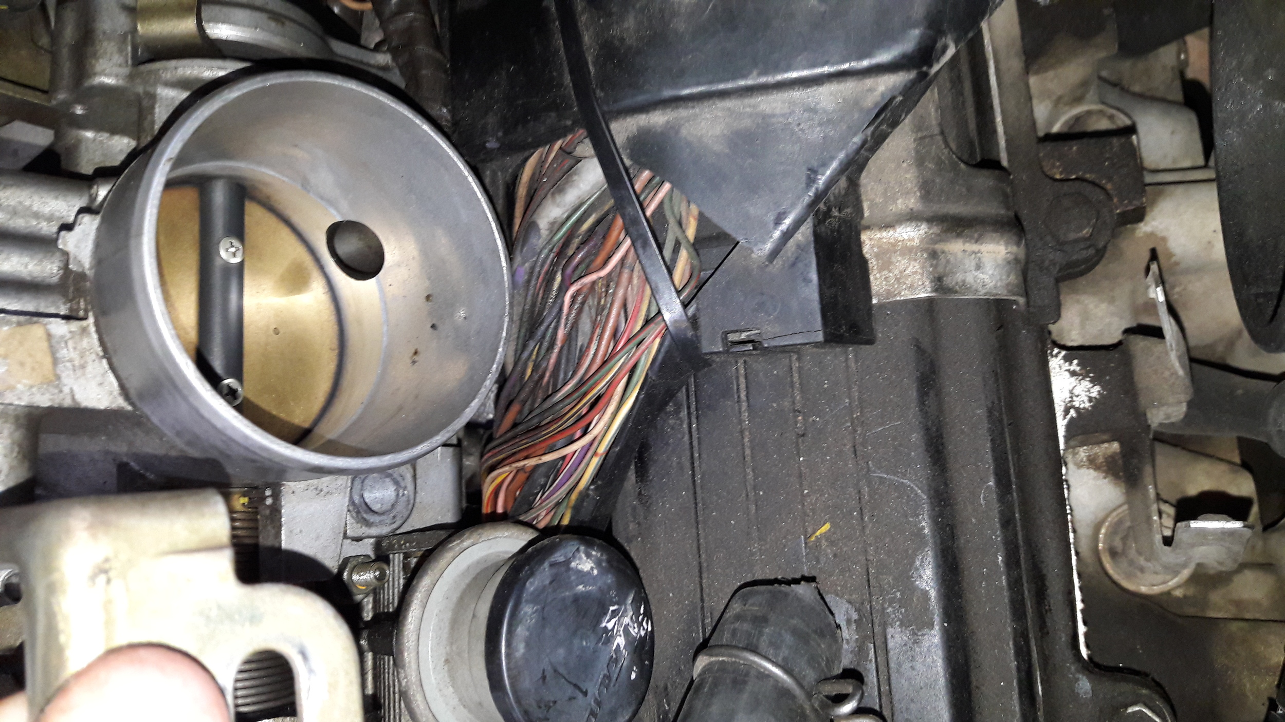

    Может и не правильно вангую,однако симптомы похожи очень на мои.Решена проблема так.При рабочих оборотах 2000,начал шевелить косу,обороты то поднимутся то двиг аж чуть не глохнет,нашли причину-провода идущие к датчику положения большой заслонки,так она с тремя подходящими проводами называется по моему,пошевеливая получили провал оборотов ,причина НЕ ОБРЫВ,НЕ КЗ,а просто от старости расшатались пины на фишке,давая маленький люфт,естественно сбоил сигнал на мозги,заменил фишку и все прошло.
    Какая именно коса?  Которая идёт под капотом или та что под аркой где стартер у правого колеса?
    У меня где дз вообще безобразие.
    сегодня еду на мойку,  плююсь,  как трактор едит.
    Помыли машину,  епть она поперла ))). На правдо подрыв оборотов так и остался.

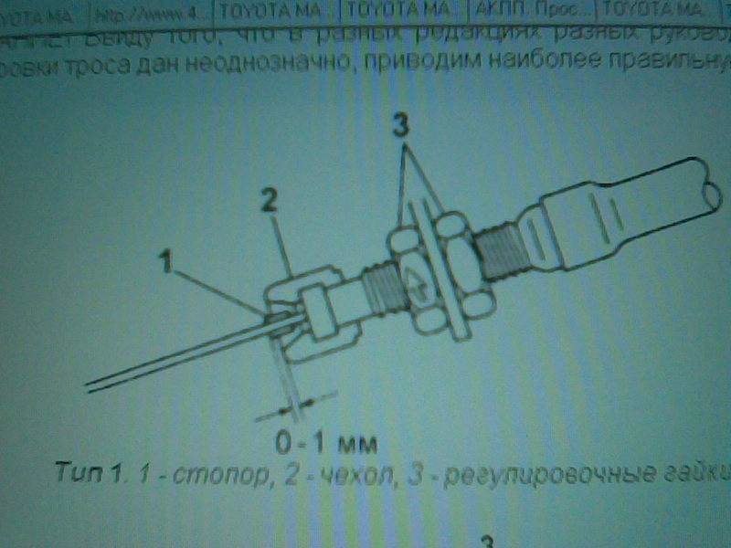

    -отрегулировал в десятый раз тросика положение,-по рисунку сделал.. подрыв на последней скорости происходит,чууть передавишь педаль и тутже..
    -кто в акпп проблемах понимает,подскажите-подрыв  оборотов может быть из-за "бублика"?  или бублика проблемы-совсем другие симптомы?

    TO;LESHA-NSK- Вы сфотали дз,это она и есть,датчик стоит на оси дз,на вашей фото он с верху,его плохо видно.Я писал о нем.Коса которая под капотом,рядом или под аккумулятором,у меня она идет ближе к сатртеру и двиглу.Пытался рассмотреть ваше фото внимательнее,начал сомневаться в том что вижу датчик.Можно  другое с разных ракурсов,а то насоветую!!

    -у кого 2лте-если полностью нажата педаль газа,и пальцами за тросик акпп из оплетки потянуть,сколько  ЕЩЕ вытянется?

    2 часа назад, Vadimovich33 сказал:
    Нисколько.
    Чуть слабина и всё.
    Бобышка на тросу должна чуть выглядывать из пыльника резинового на тросу.
    Но по факту я подтягивал до окончания провиса тросика,так и вышло,1 мм снаружи бобышка из резинки видна при нажатом газе до упора
