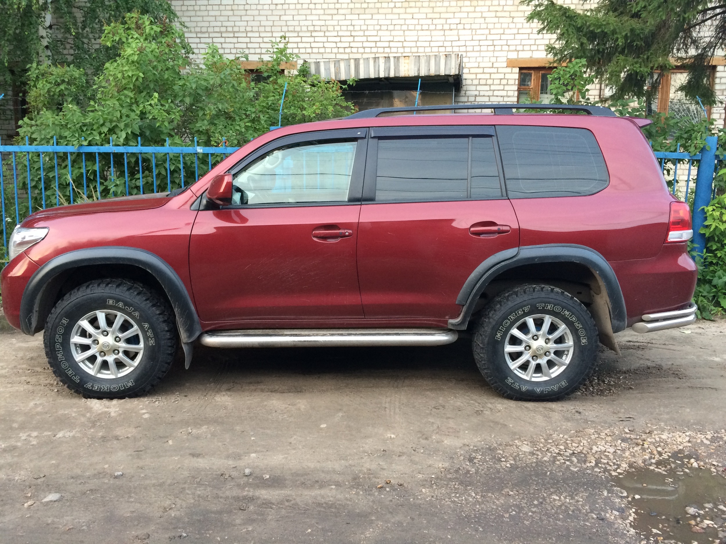

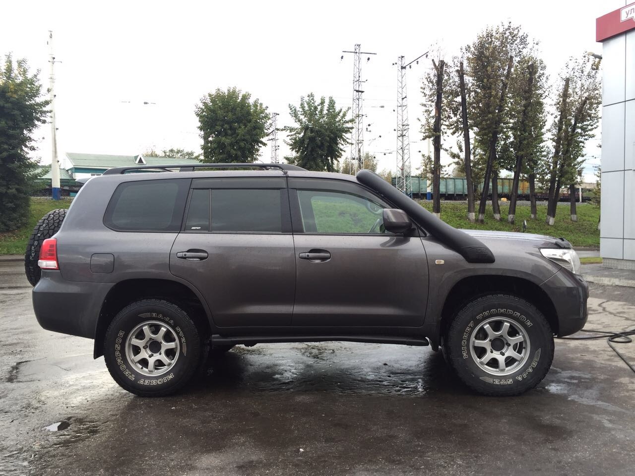

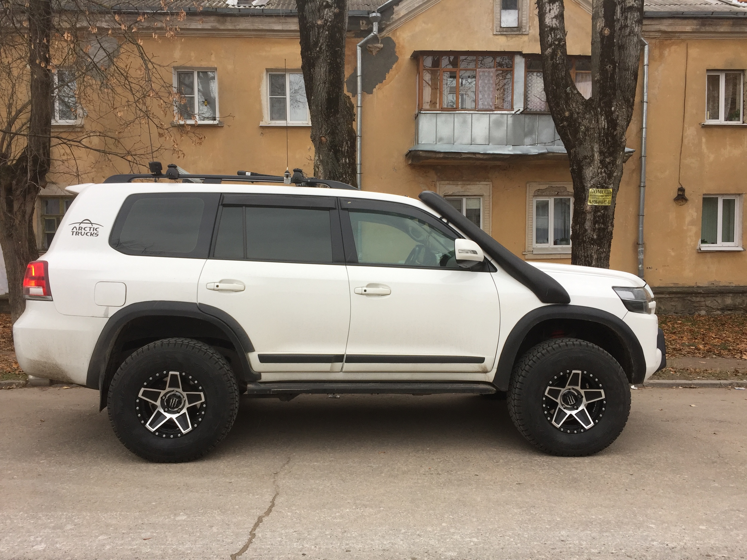

315/70/17 с вылетом строго +35 влезают только с лифтом подвески +2 дюйма и коррекцией подкрылков спереди (темная машина). На светлой машине вылет 0, лето 35х12,5 r20, зима 315/70/17 вылет тоже 0. Но для этого нужен бодилифт. Опора кузова никуда не переносилась

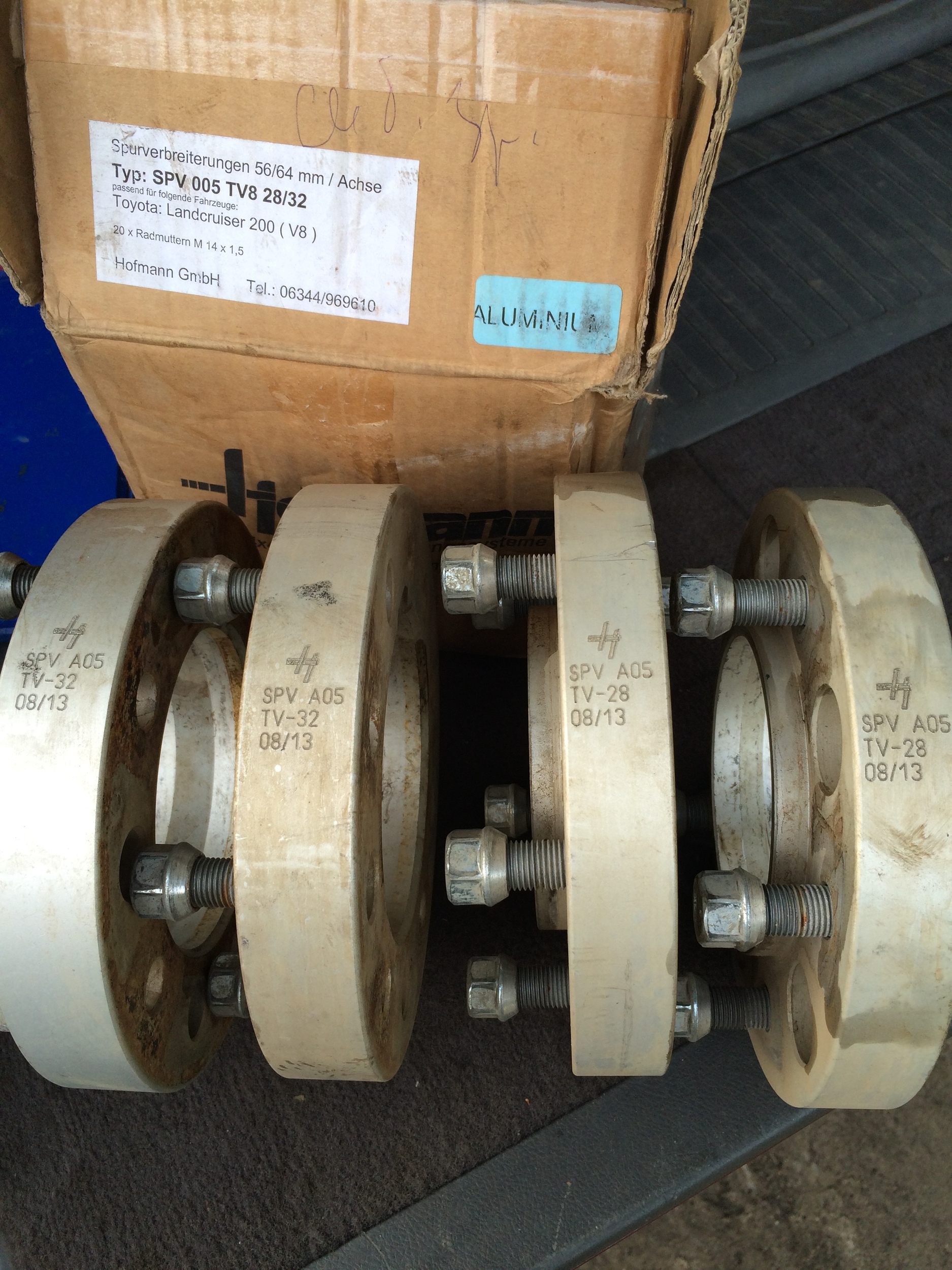

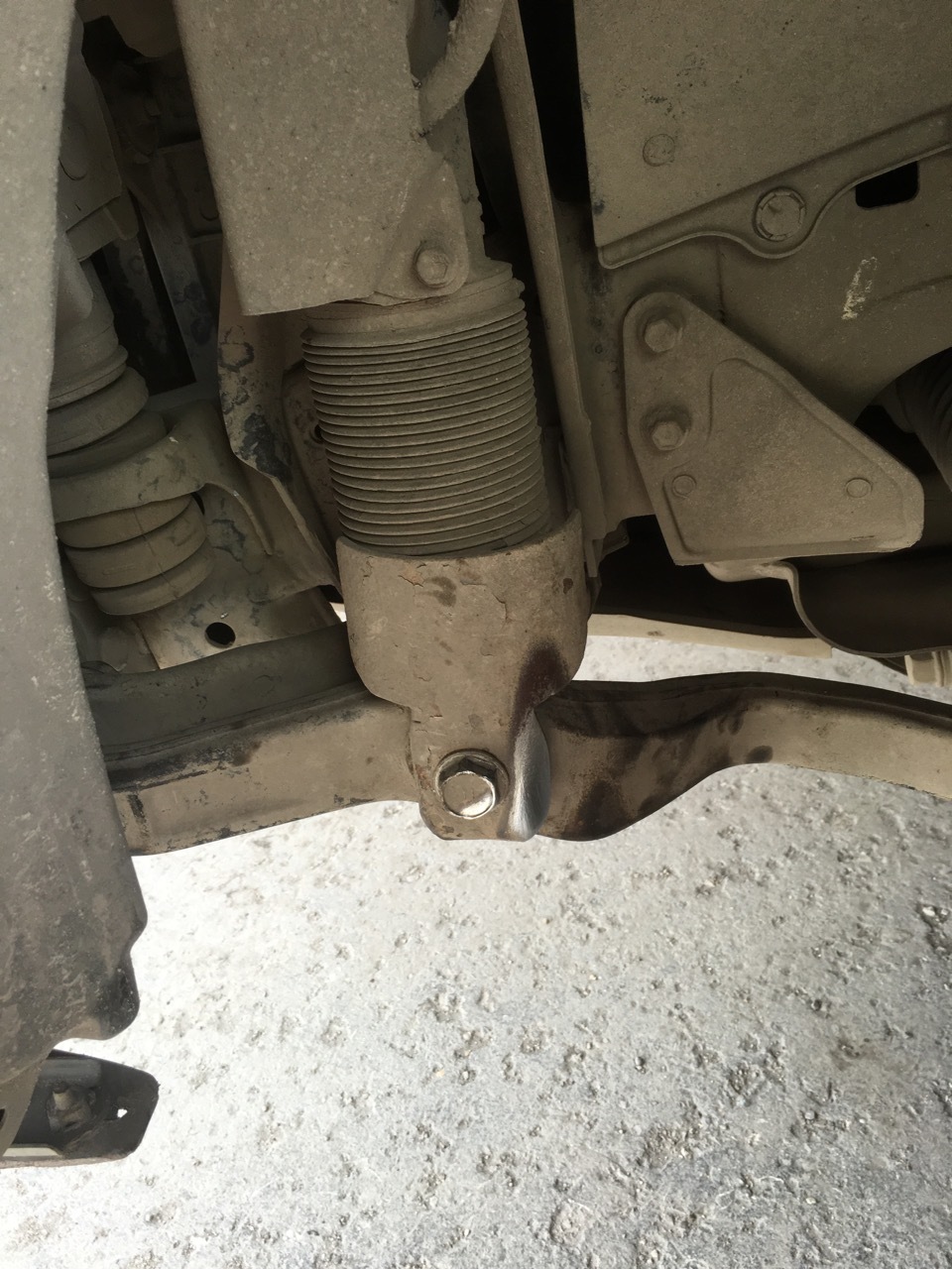

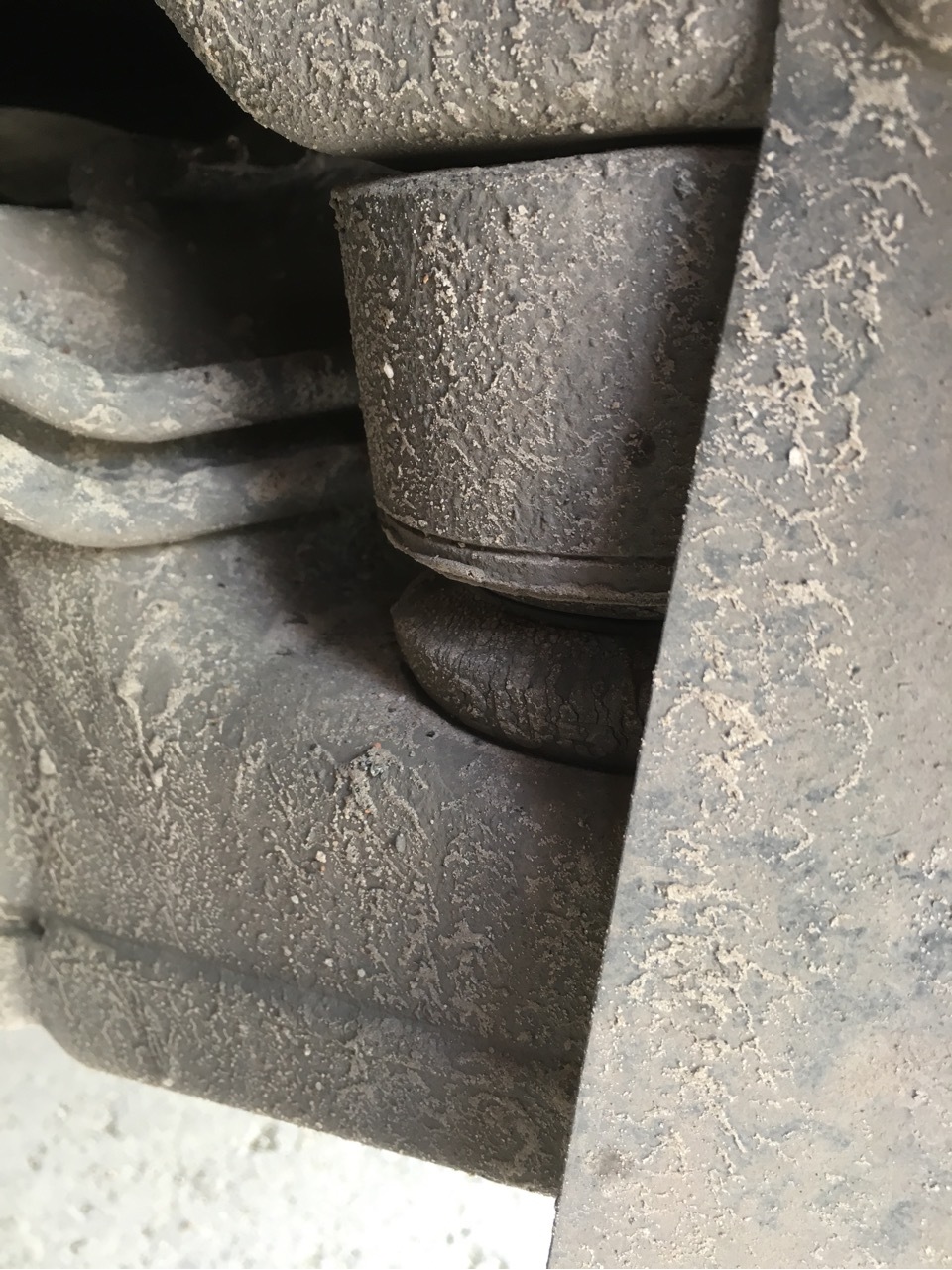

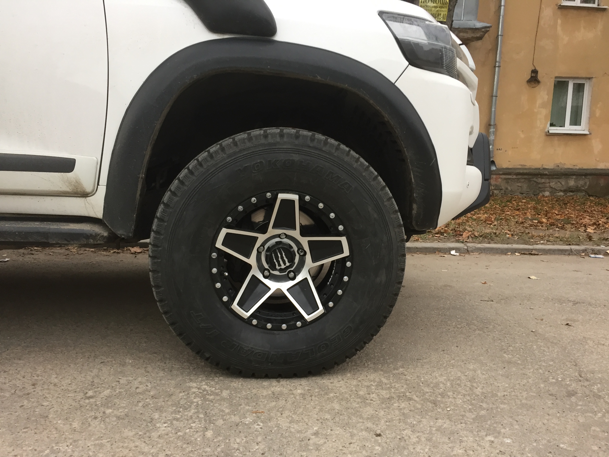

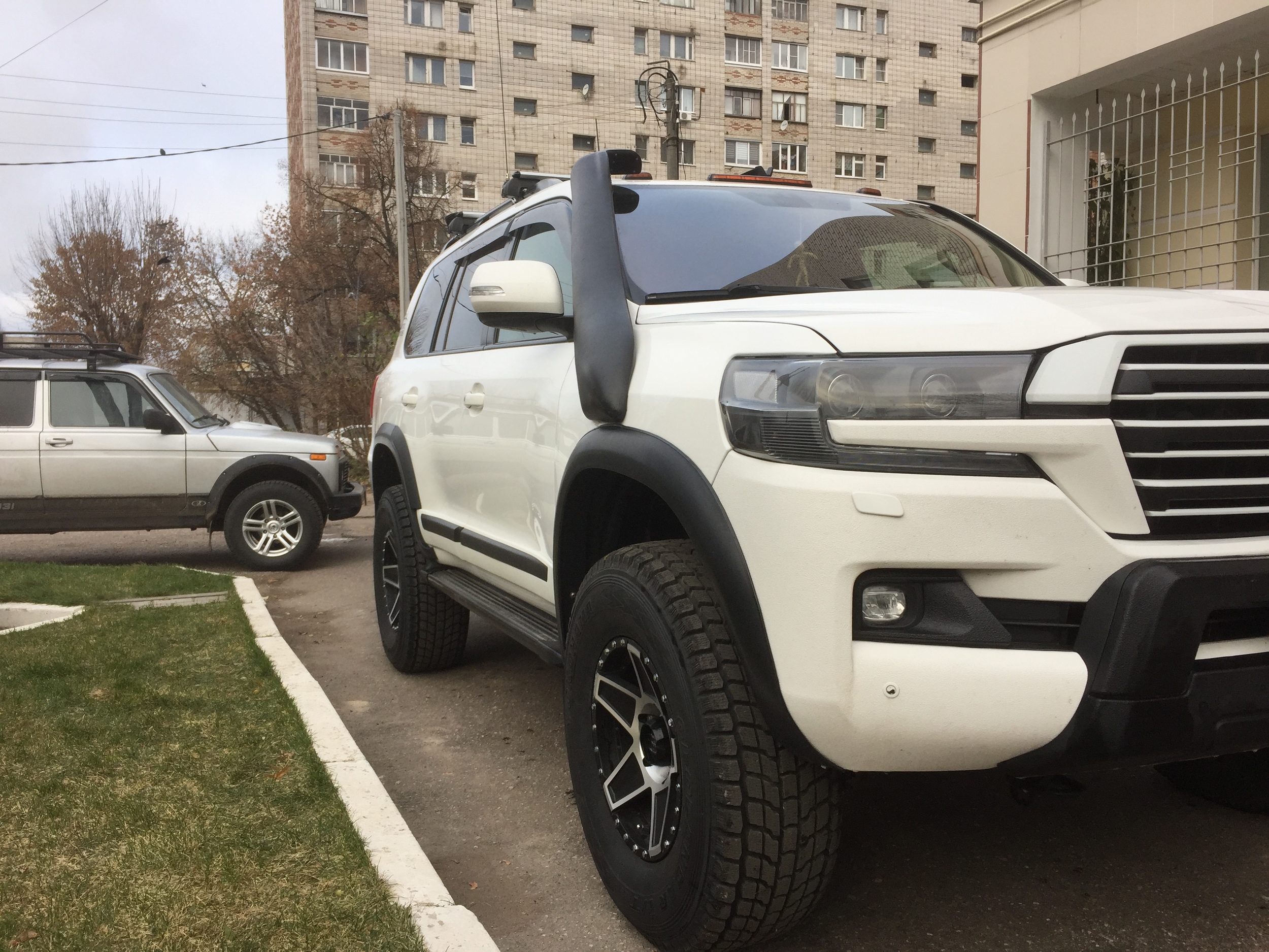

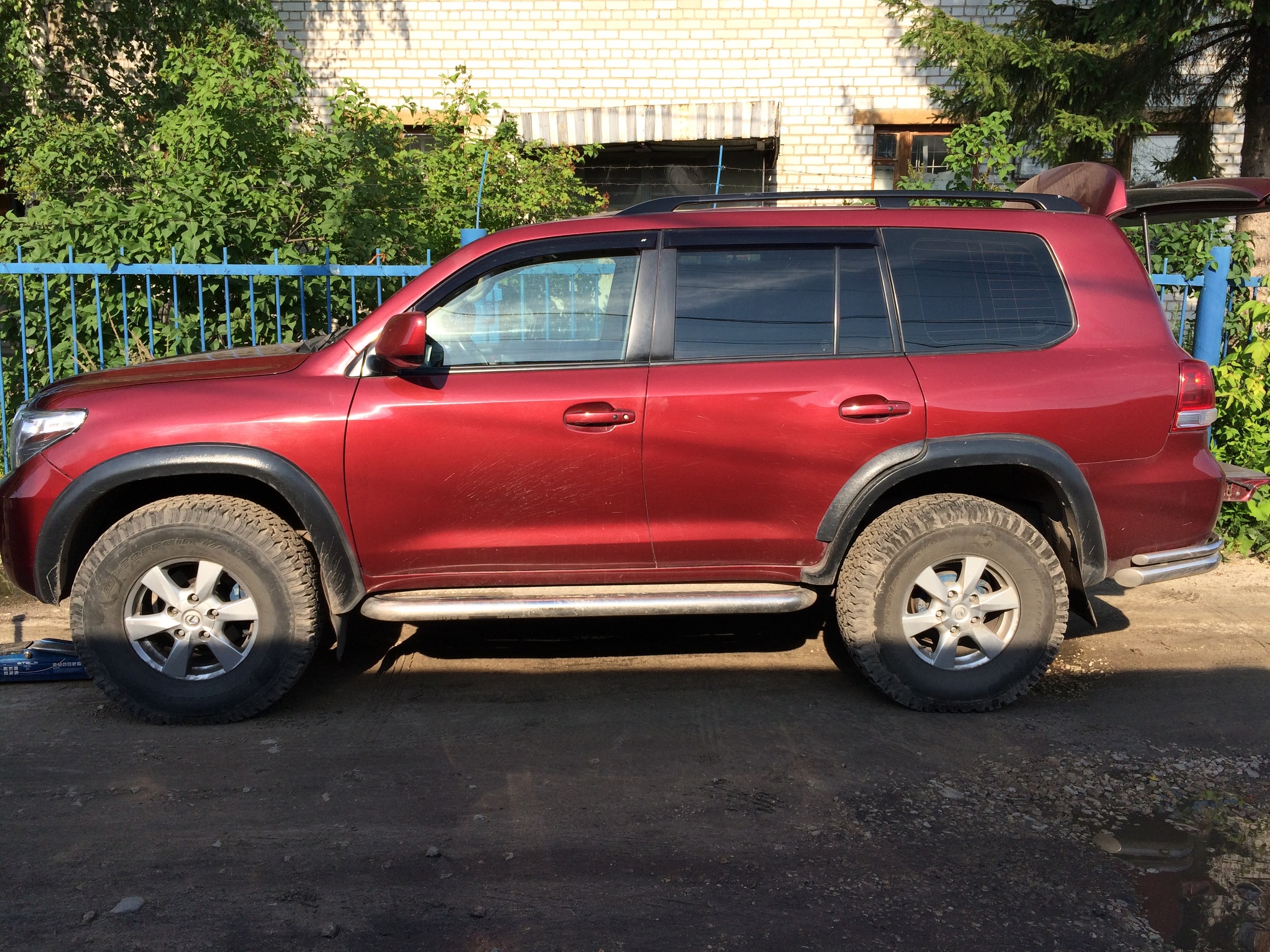

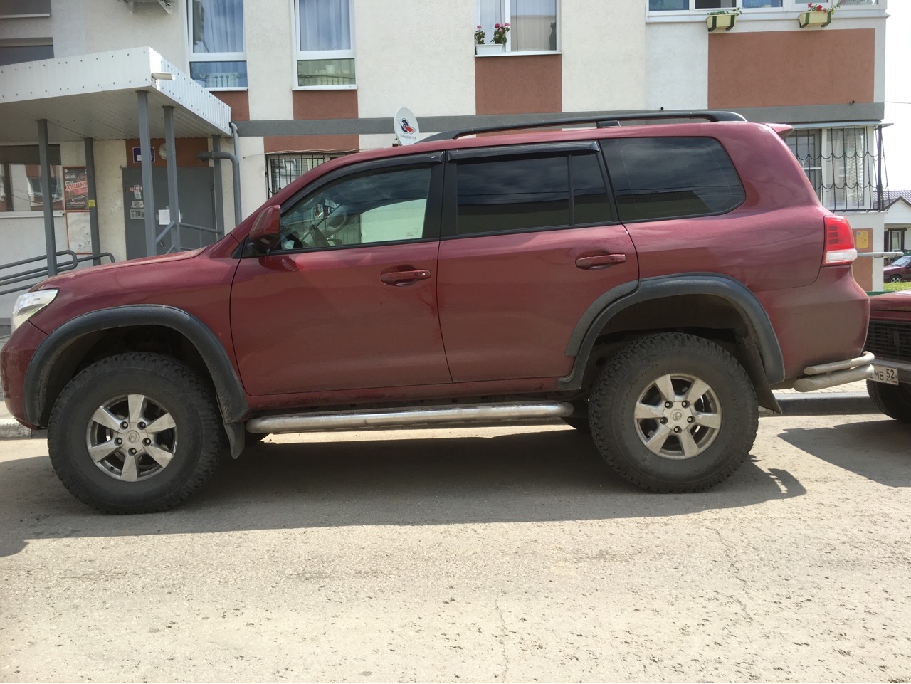

Без поставок под штатный диск 35я сильно трет кдсс ( ЕТ должен быть 0 или - ,и защита пыльника кдсс-если не хотите его убирать и всегда вернуться обратно)Бодик не понадобиться если слегка "подрихтовать" кузов, прогреть феном локеры,подрезать передние лапы опор кузова.Фото с бодиком и без
Изменено пользователем Игорь Н
  • Машина: TL 100 4.7 2004г
И в 33 "кедах"
