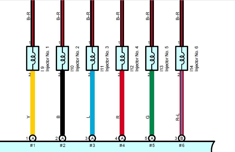

    Возможно ли перепутать разъемы идущие на катушки и форсунки, скажем 2 с 3, вроде по длине проводов встаёт однозначно. Сопротивление датчика распредвала в норме.
    Так там провода разных цветов на каждую фишку идут. Посмотрите электросхему
