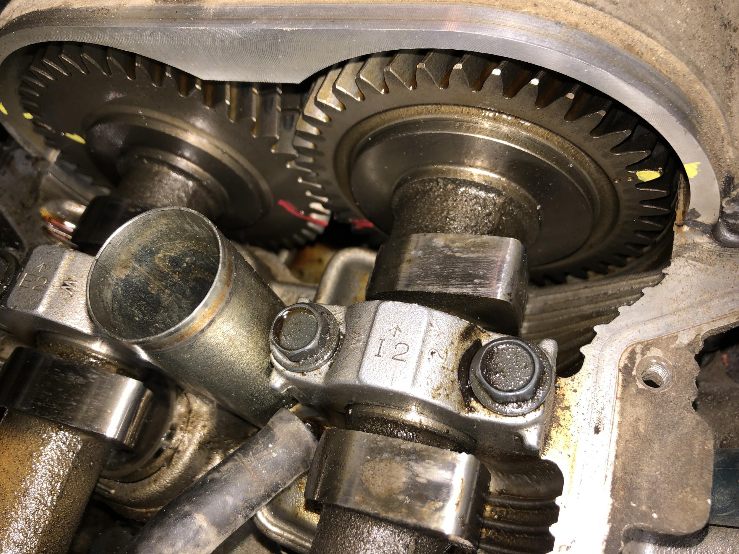

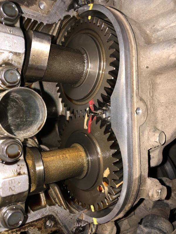

Все доделали, собрали, двигатель завёлся легко, но из выхлопной трубы идёт дым, пахнет не сгоревшим топливом. Чек не зажигает.
Еще с регулировкой клапанов промывали винсом со снятием форсунки, поменяли на них резинки.
Что может быть?
Метки на шестернях распредвалов совпадают друг относительно друга, одинарные с одинарными, двойные с двойными.
Перед разборкой на ремень нанесли метки маркёром, так все и поставили обратно. После натяжки ремня прокрутили пару раз коленвал чтобы убедиться в правильности меток.
В 0 градусов коленвала, совпадают метки I на краешках распредвалов и метки ремня, на шестернях распредвалов одинарные метки на обоих головах.

Так было до разборки и снятия ремня, собрали так же. Состояние 50 градусов коленвала от ВМТ 1 ого цилиндра.
