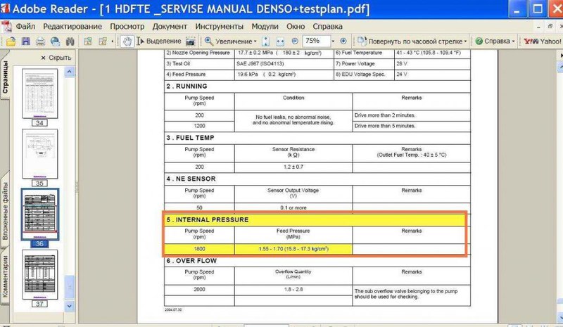

а в его тестплане нет чтоль таких значений ? есть у тебя 1 HDFTE _SERVISE MANUAL DENSO+testplan
про давление подкачки :
а про давление на входе ВД- то у стендовых форсунок оно для такого тнвд=180кг,а тестовое давление плунжерной пары должно быть не менее 500кг .иначе будут проблемы с запуском горячего мотора.

Да откуда у меня тест планы?Я чё,дизелист,что ли?Я железо чиню.И за ремонт механического ТНВД под дулом не возьмусь.Дурь это.А тут ,чую,другое.На весь насос-один регулируемый параметр-толщина шайбы.Другое тут.
За цифры спасибо.Уже кое что.

А по насосу вот какие вопросы у меня.
Можно ли поднять в сотом насосе давление низкое.Я не нашёл в нём такого же как в механике узла,куда кернышком тюк и давление поднялось.
не нашел-значит нету.его бы видно было на схеме.
Что является "плунжерной парой"в данной конструкции-насосик с четырьмя плунжерками, создающий высокое давление,или он,в сборе с головой делительной?
позиция № 31 -это комплектность плунжерной пары.
