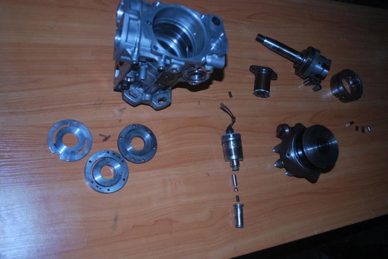

Вы то чё,подумали,что я его проводить буду?Да не-е,я так,для затравки,я вот завтра выложу все фотки всех потрошков егонных,да расскажу как оно работает,а работает оно,должен вам сказать ,господа,презабавненько.

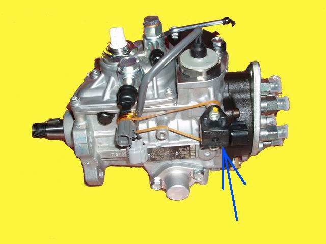

у этого тнвд,на корпусе- взамен корректирующих резисторов стоит ПЗУ.
некий корректирующий код,для ЭБУДа.
так вот-он как бы высчитывается и записывается "в память" сугубо индивидуально-на конкретно откатанный тнвд (на стенде)
