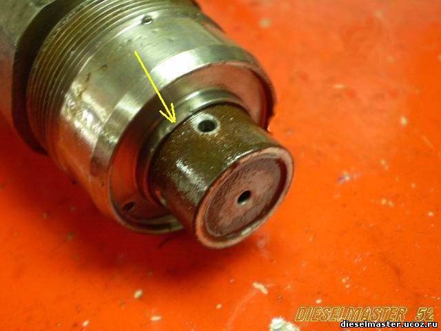

И еще, когда снимал спв, то у него грани не завальцованы были и видно что по нему нехило кто то так стучал, весь корпус в синяках и зазубринах. Может он уже не впервый раз себя проявляет с плохой стороны. Из этого другой вопрос: Сам спв я так понимаю вкручивается в то место где плунжер, т.к. грани наружней стороны (где 4 отверстия см. картинку) не были завальцованы, отверстия сместились и не пропускали солярку?

Положение- вальцовка и стакан спв не имеет значения, это просто чтобы не выпало. Теперь пора определится с понятием плунжер:Спв ввернут в распределительную головку плунжера, сам он внутри тнвд.
То что били по корпусу клапана скорее всего означает что он клинил. Тут же на форуме есть тема как разобрать и полирнуть клапан спв. Сэкономишь ощутимо!

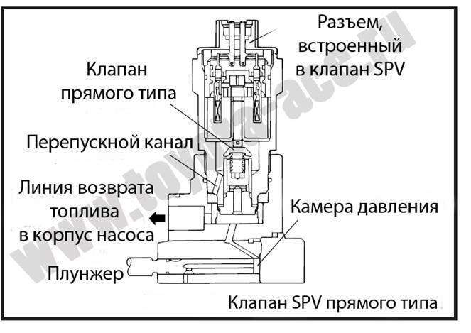

Нашел в этих ваших интернетах картинку. Судя по картинке аппаратура так же как у меня пучковая. Такой же принцип или нет?

И еще. Нашел видео на ютубе. Хотелось бы спросить у вас. Автор видео рассказывает про этот самый клапан спв. Если приходит на него питание +13 и +10 вольт, если в "гнезде" клапана наблюдается солярка, если вы ехали и резко заглохли, то вероятность того что причина в нем 99%. Так ли это? Про форсунки, про плунжер сейчас вообще речи не веду. Т.к. всем известно что плунжер резко не умирает, сперва начинает плохо заводится на горячую (у меня все ок было), форсунки льют только под хорошим давлением, у меня давления нет. Ну а опять повторюсь про клапан. Так же интересный вопрос. Если у меня он сам закрылся на ходу, а солярка какая ни какая с трубок хоть чуть чуть но льет, но ведь клапан закрылся, откуда там ей взяться?
если клапан закрылся на ходу мотор идет в разнос, поэтому не советую притирать клапан, меняй на новый, это дешевле в разы чем менять мотор
