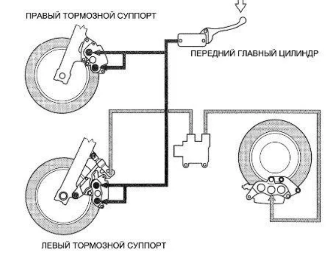

    Попробую высказать свою теорию. На правду не претендую )))
    Если посмотреть по аналогии с мотоциклами хонда, с комбинированной системой торможения, когда жмешь передний тормоз, то зад тоже тормозит. И одной из причин этой заморочки, максимально уменьшить клевок передней вилки при торможении.
    Вот может и тут, морда тяжеленная, чтоб клевал меньше? )))

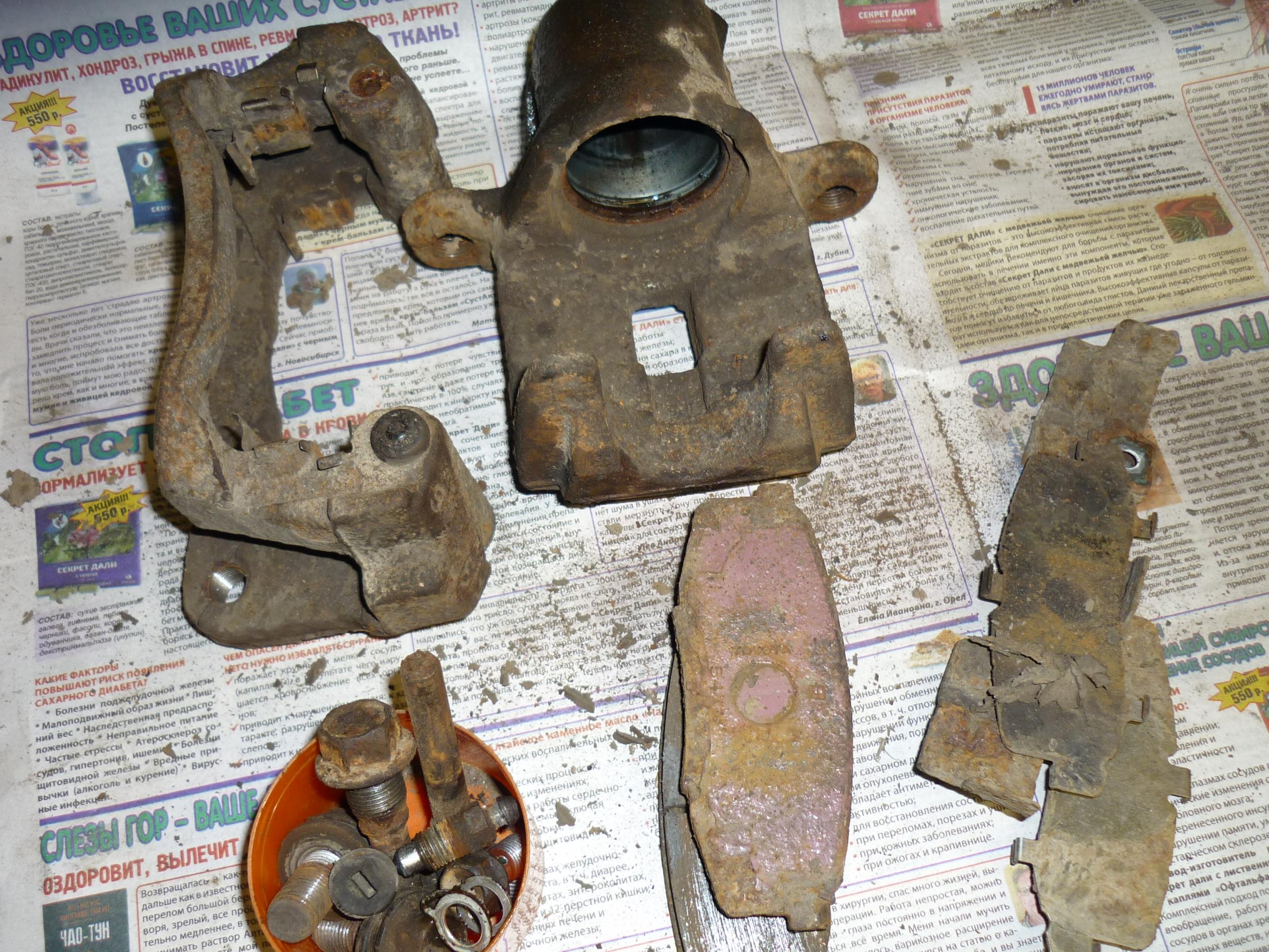

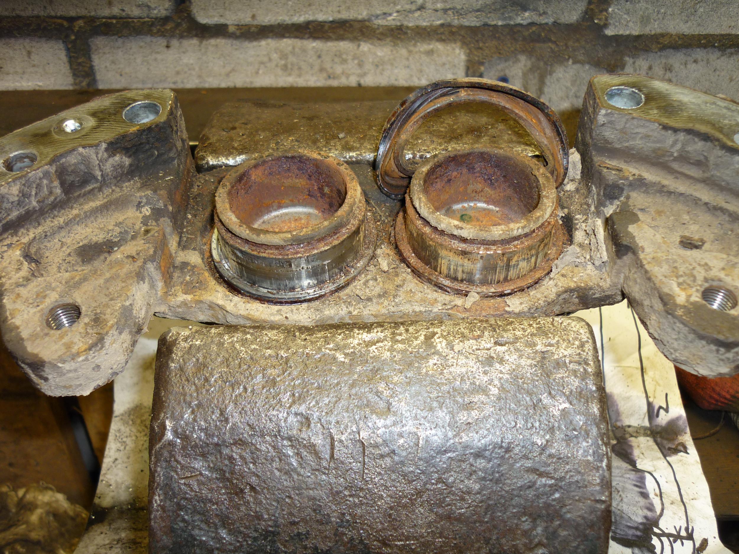

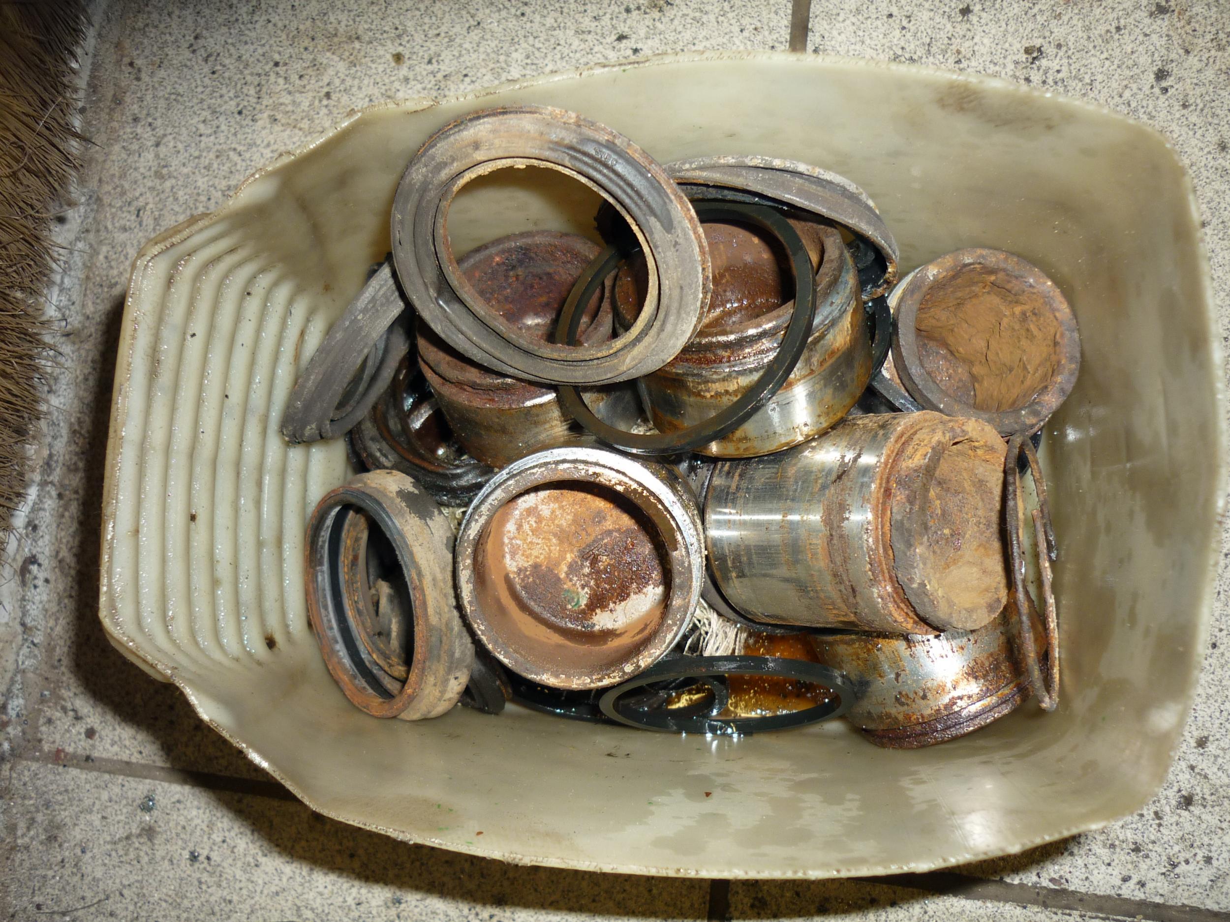

    Вот (я не конкретно вашу машину имею в виду) классический вид суппортов 200-ки (да и не только 200), владелец которой приехал с жалобами на быстрый износ колодок:
    Конкретно по этой 200-ке: я третий, кто ставил полностью новые поршни, пальцы, колодки, диски, пластины, р/к.
    До этого ей за стандартные для СТО 2-3 нормочаса заколачивали поршни, слегка пройдясь дрелью со щёткой. Сейчас человек не нарадуется, хотя я сказал, что через 2 зимы приезжай на замену резинок, если хочешь дальше иметь хорошие тормоза.

    18.07.2020 в 08:59, SergiX сказал:
    на мотике тормоза комбинируют ровно по той же причине, что и на авто,  клевок тут- дело десятое. в первую очередь- это безопасность/эффективность и возможность в аварийной ситуации инстинктивно жамкнув рычаг на руле- оттормозиться обоими тормозами, а не думать чем тормозить ногой или рукой.
    • Машина: ЛК300 бенз
    40 минут назад, Alexander(as) сказал:
    Я как раз спросил человека про клевок в надежде на то, что он знает про клевки всё.
    • Машина: TLC200 08г. 4.5d
    34 минуты назад, EvgeshaChe сказал:
    Я высказал предположение, про клевки все не знаю )))
    Но что на варадере, зад чуть притормаживает еще раньше чем пошло торможение спереди, и что это уменьшает клевок, ощущал лично. За счет системы с дополнительным мастер цилиндром на переднем суппорте.
    Изменено пользователем SergiX
