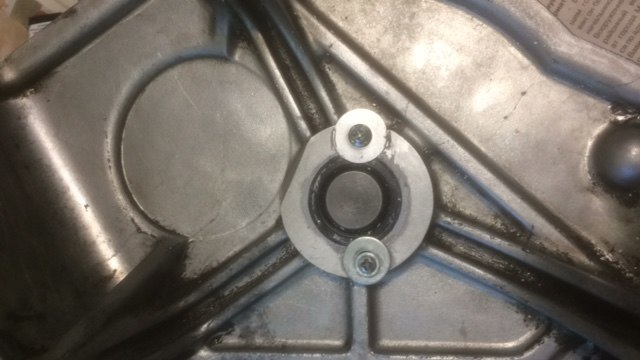

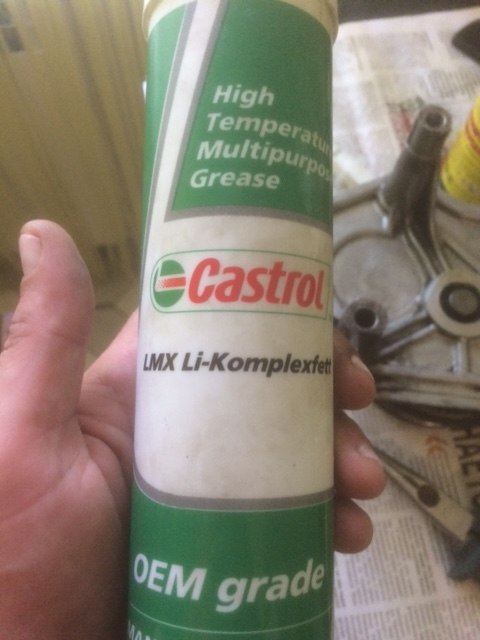

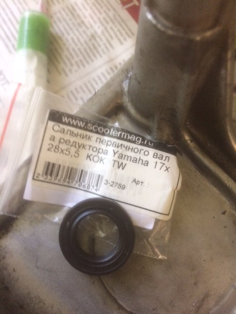

Да, сам кронштейн и его размеры по ссылке другие.... посадочное под сальник у меня 28мм (идеально встал бы сальник 28,3 по наружке, но не нашел такой), диаметр оси 17мм (сальник встал на ось отлично). Место под посадку сальника никак не 5 мм, у меня на фото к 5му пункту видно в сравнении с иглой, там 1-1,5 мм.

А по поводу смазок - хорошая смазка никому еще не повредила, крестовины то мы шприцуем постоянно и ничего, выхаживают не один 10 тысяч км.

Ну  у  вас  смазка  не из разряда  хороших . Ну  и смазывать надо исправный узел , а не тогда  , когда он гудеть от износа  стал.
Гммммм по идее норм смазка:sad:, консультировался вроде, читал..... лучше в магазинах города не нашел.
У меня гула не было, еле слышный шум (шуршание), ну и рукой, когда крутил, , от сюда все это рукоблудие и появилось. По уму я бы новый кронштейн смазывал периодически теперь..... Уж как гудят подшипники знаю, поверьте, 2 месяца назад поменял на хвостовике переднего редуктора.

Дополню. Неделю назад менял зависший натяжитель ремня. Снял кронштейн, посмотрел. Ничего не открутилось, винтики и шайбы, дополнительно проклеенные суперклеем, стоят мертво. Пробег после ремонта 2 ткм

В праздники снимал кронштейн, смотрел свои клеевые соединения и смазывал (на всякий случай). Все живое, шумов нет. С момента доработки пробег составил 20 тыс км.
Имхо вариант рабочий.
