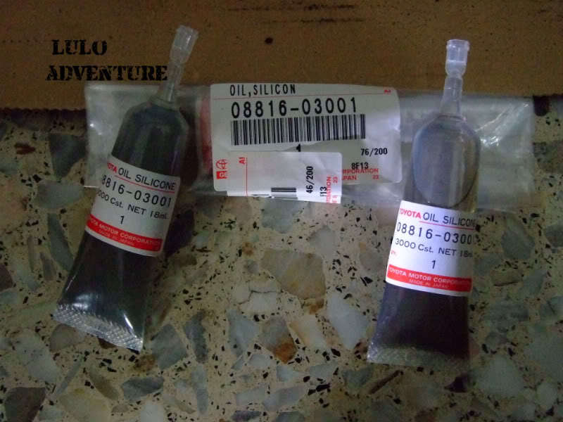

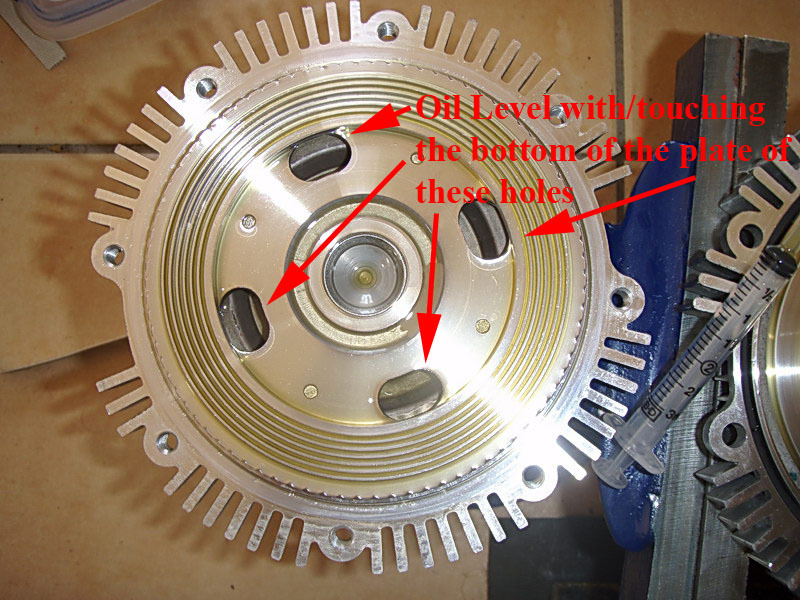

    Попробуй
    • Откуда: Томск
    • Машина: TLC100 4,7 AT 1998 + штатная лебеда)
    2 минуты назад, Будемискать сказал:
    Попробуй
    Спасибо за инструкции. В любом случае буду снимать её.  У себя в городе нашёл этот волшебный пмс-10000
