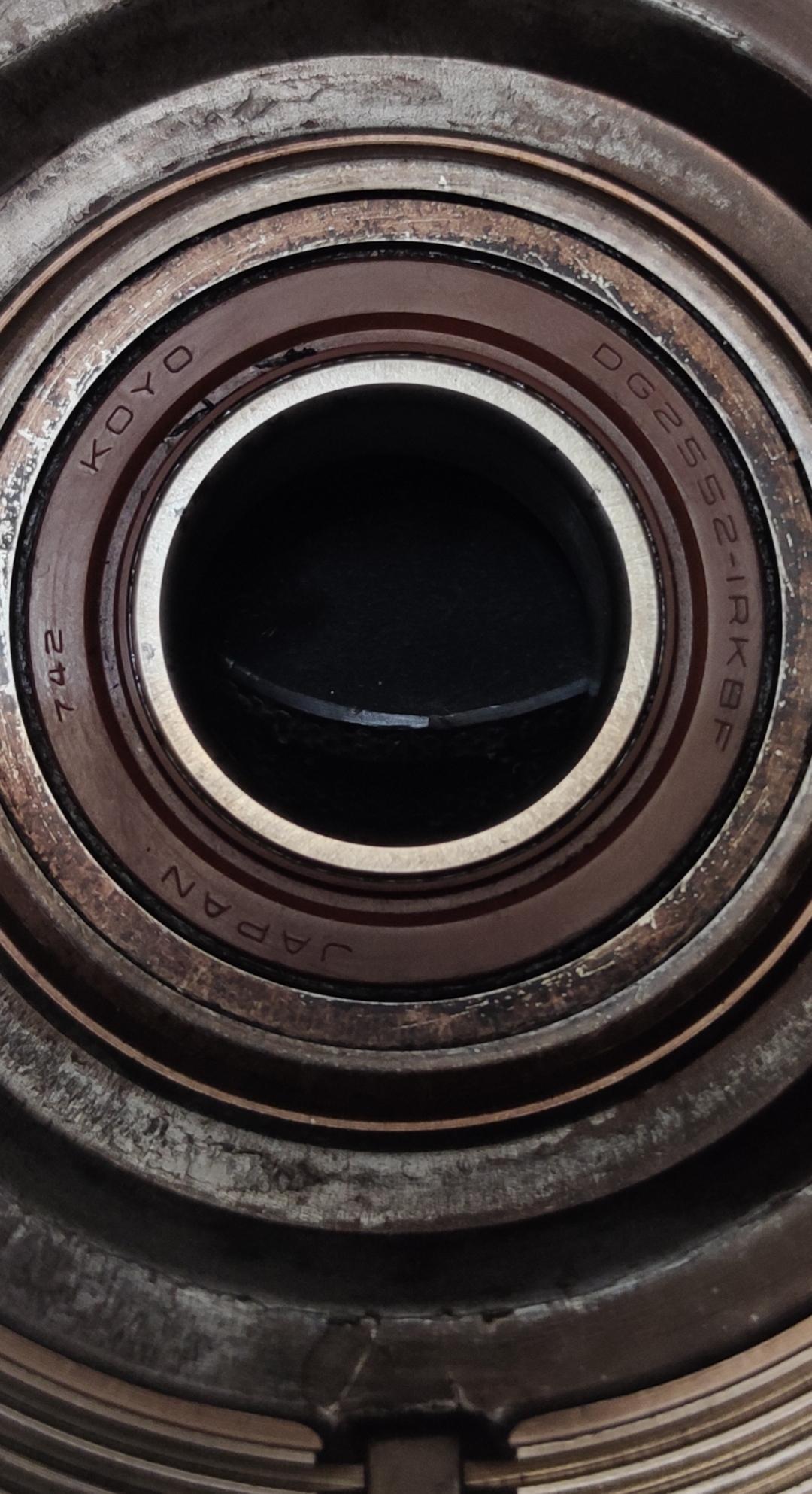

    1 час назад, Dam сказал:
    Комрады, а кто доставал подшипник из вискомуфты вентилятора (сотка, 2узет дорест) ?  Какой у него номерок?
    Нет смысла . Он там завальцован, при вынимании вальцовка ломается . Закрепить новый подшипник не возможно.
    Цена новой муфты не так велика , чтобы сексом с заменой подшипника заниматься и потом думать вылетит или нет , а если вылетит , то пожалеешь , что на оригинальную муфту денег зажал ибо фарш под капотом будет очень хороший.

    6 часов назад, AZIAT сказал:
    Азиат, да то всё ясно без лишних слов. Я же черкнул, что поставил взамен фирменную Аисин. Просто руки чешутся поэксперементировать ;)
    6 часов назад, otool сказал:
    Опять же, после переборки силиконку свежую где брать для заливки?
    Вообще не проблема у вас в России, копейки стоит (пмс 10000). У нас, да, 3гр стоит 1,5$. Но её нужно то 40-45гр.

    20.01.2023 в 16:59, Dam сказал:
    Не знаю, но делаю ставку на 203-й подшипник.
    Если руки чешутся, разбирай, там увидишь )))

    23.01.2023 в 12:03, Maniac.ru сказал:
    вот этот зверь (виска каталожный номер 16210-50070)
    • Машина: TLC 80VX 1FZ-FE
    27 минут назад, Dam сказал:
    Упс, я проиграл )))
    А вообще я тупанул, 203-й маленький ведь, он идет на натяжители роликов, в генераторы и пр... В виске конечно должен стоять подшипник побольше.
    Изменено пользователем Maniac.ru

    30 минут назад, Maniac.ru сказал:
    А теперь вопрос на засыпку :)
    Какой современный подшипник ему соответствует?
    56 минут назад, Dam сказал:
    https://yandex.ru/search/?clid=2237970&text=2552+подшипник&lr=136869&redircnt=1674675847.1

    10 часов назад, Dam сказал:
    Выше ссылку уже дали.
    Только нюанс, есть еще типа "подвиды" одного и того же подшипника: открытый, закрытый резинкой, закрытый пластиком, закрытый металлом...

    11 часов назад, Казак-берег сказал:
    за ссылку, конечно, спасибо. . . Но в гугле я и сам не забанен ;)
    А в каталоге Koya этого номера уже нет.
    18 минут назад, Dam сказал:
    По этому номеру ищи:
     DAC2552W-13CS25
    Я так понял это на сузуки вагон задний.

    34 минуты назад, Dam сказал:
    Если чисто для эксперимента по рукоблудию, идешь в автомагазин или в какой-нибудь подшипниковый магазин и просишь "Покажите мне подшипники 2552". Или старый туда тащишь и говоришь "Мне надо такое же".
    Ну и выбираешь какой-нить нормальный, это не обязательно Koyo.
    У меня на марковнике когда-то в ролике натяжителя обводного ремня вместо родного Koyo прекрасно трудился какой-то подшипник от ВАЗ 2108, купленный в тазомагазине в 20 раз дешевле оригинального Koyo )))

    10 часов назад, Казак-берег сказал:
     DAC2552W-13CS25
    Второй раз неземной поклон! Нахера мне двухрядный подшипник шириной 42мм? ? ? Когда родной 25х52х15 (рукалицо))
    зы. Речь про виску вентилятора ;)
    10 часов назад, Maniac.ru сказал:
    идешь в автомагазин
    это умеет каждый. Хочу найти в "наших" магазинах, отличных коренным образом от ваших. Для этого спрашивал кроссномера аналогов.
    Всем спасибо, далее сам.
    Это замену в каталоге выдало.))
