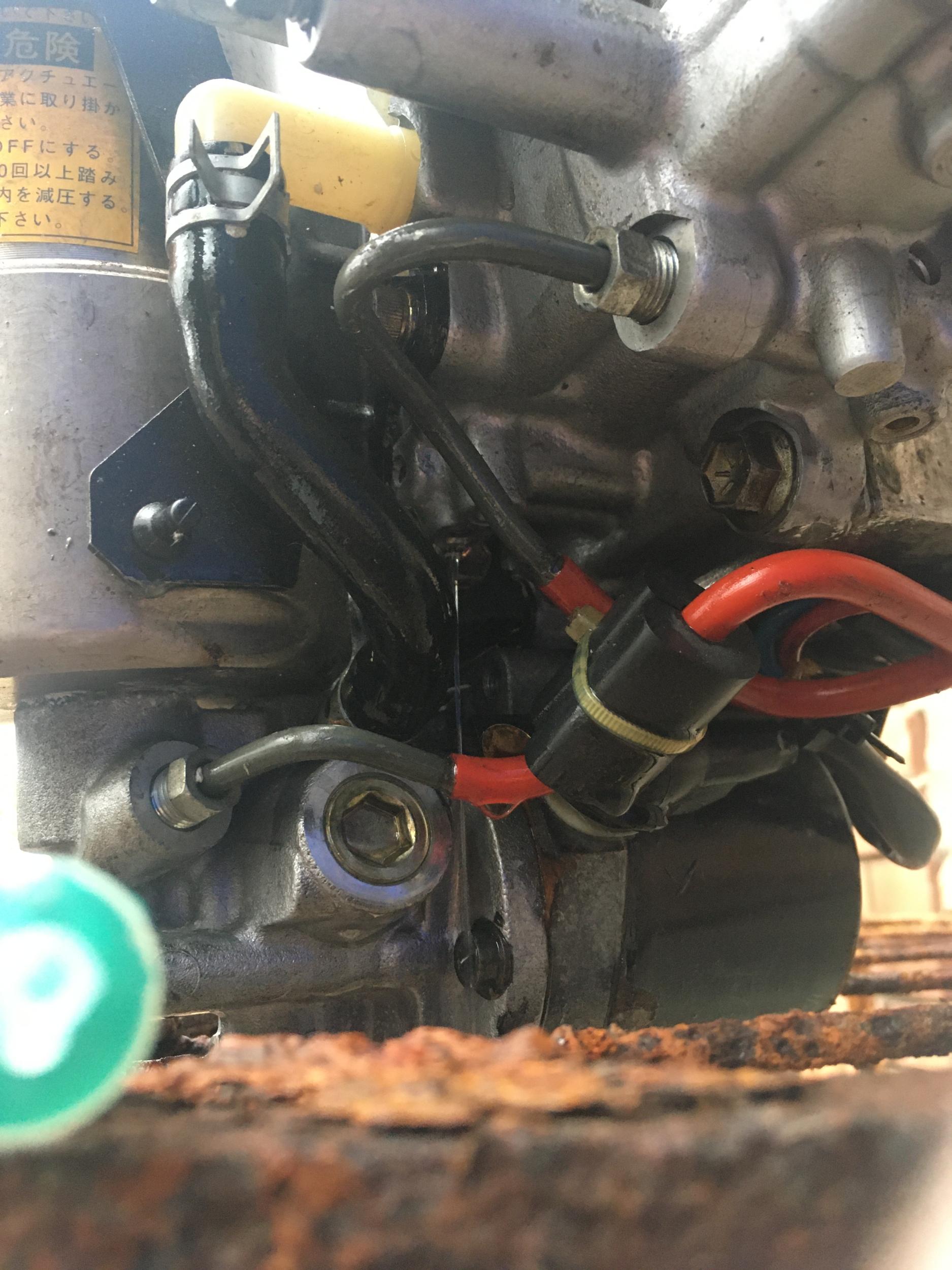

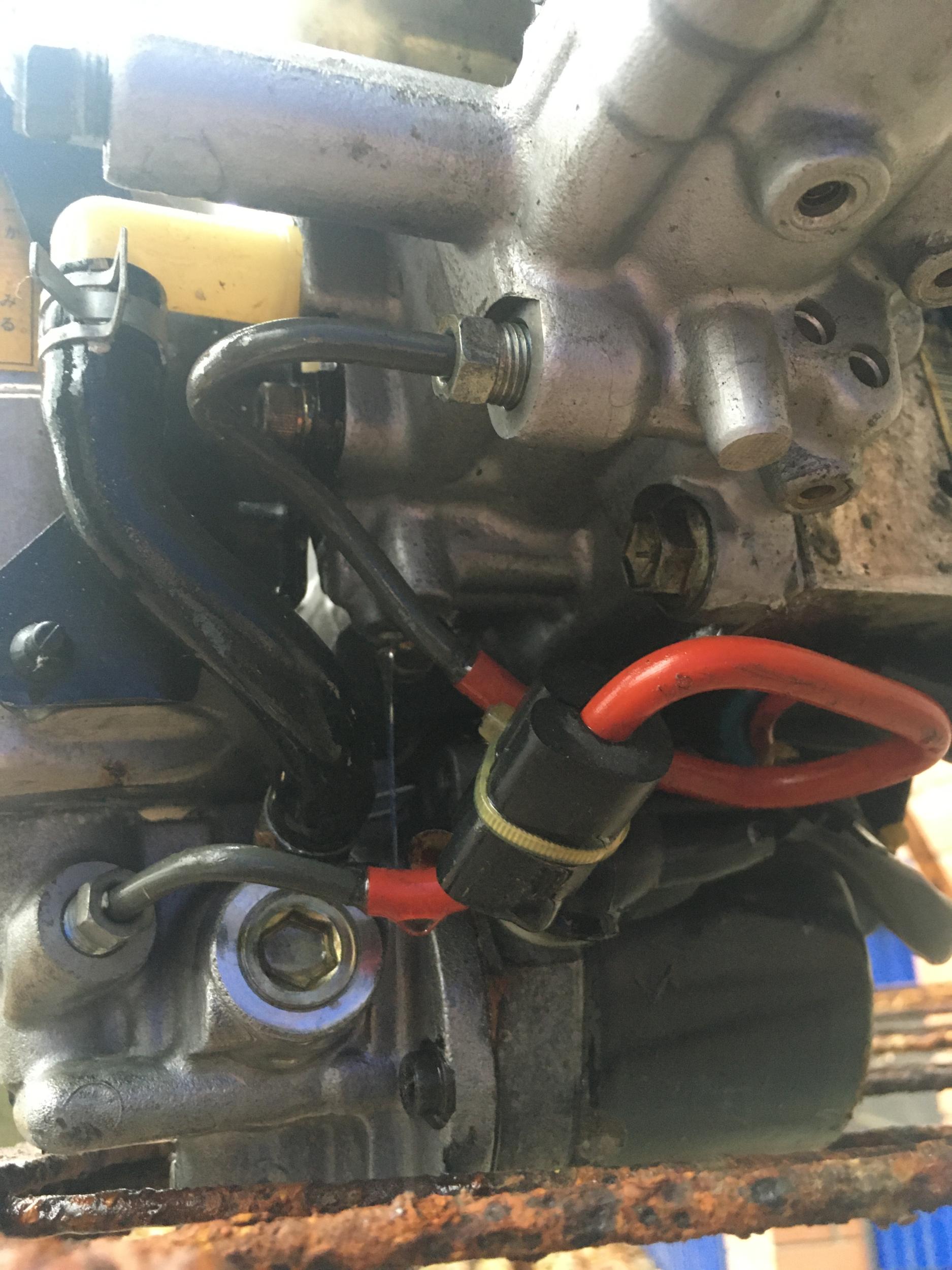

    Поставил на машину собранный гтц, стал заливать жидкость, а она ручьём через это отверстие.
    Главный цилиндр от маджесты, в месте откуда течёт ничего не трогал, подскажите в чем проблема?
    Отставить, сам #####, забыл резиновые уплотнители поставить.
