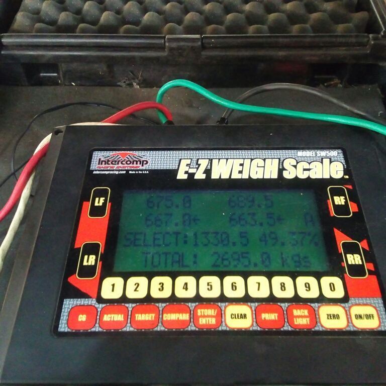

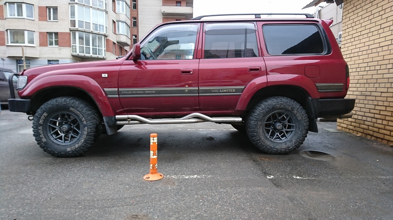

-311303406.jpg.70e1447673c0b05237e0c9f36c027b27.jpgВес пустой машины по осям, при настройке колдуна у Лобанова. При загрузке, без задних сидений, под крышу, около 1000 кг (+ один сменщик), на рыбалку в Мурманскую область (1250 км в один конец), проблем с движением по асфальту и без не было. Расход увеличился не значительно(скорее из за кондея). Спасибо.DSC_0297.thumb.JPG.7c94e6536ec83fa9c562987cfb745b30.JPG

С каким двигателем машина? И что из допов на ней стоит?

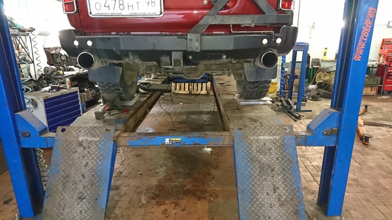

Двигатель 1 НД Т, передний и задний силовой, 2 " лифт, ящик вместо доп.бака из нержы (заполнен полностью), все блокировки, шноркель.Спасибо.DSC_0080.thumb.JPG.f9cecf88d267c577d6f6462bf328808f.JPG

Понятно, ну теперь разресовка по осям правильная, почти одинаково, это?

А что за пружины такие стоят которые при загрузке 1000кг не проседают? и какие ощущения при поездке в пустой авто?
1000 не возил, но до полутонны возил неоднократно без какого либо неудобства. Прогрессивы от Дэна (Екатеринбург). Чудес не бывает - чем больше нагрузишь, тем мягче идет.

500 кг хрен понять просела или нет на тачдогах самых жестких, в пустой машине нормально,даже на пересеченке,зато не как жаба,к земле  прижатая
