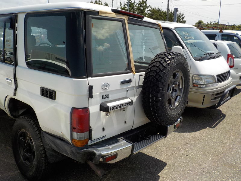

350кг в 80ку это вообще не очем, она же не пластиковая, железная

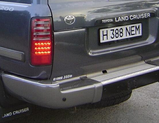

Можноглянуть паспорт про 800? На рессорной 60 должно по логике 1.5 т быть? наклеечка тоже 350кг...
