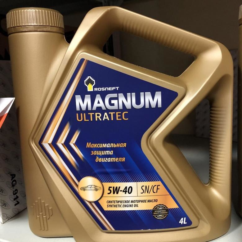

    фзту не надо какое то особенное масло он будет прекрасно работать на чом угодно.
    покупаешь например роснефть 10-40 за 700р 4 литра и радуешься.
    То-же на Роснефти сижу, только такое
