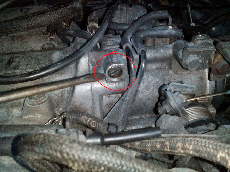

    - прогревочныее обороты 800-900 и как ни крути винт не поднимаются
    - холостые после прогрева 700-800 и как ни крути винт не поднимаются
    - если закрутить винт полностью - глохнет
    - если снять разъем с датчика положения дроссельной заслонки, обороты улетают на 1100
    Какой Вы винт крутите? В термостате холодного пуска? Там можно накрутить любые обороты. Гуглите, как выставляются обороты на холодную для 3VZ-E.
    Изменено пользователем zxspectrum
    • Машина: 4RUNNER VZN130
    Пока машина греется (термостат открыт) и винт закручиваешь до конца, она не глохнет. Если машина прогрета (термостат закрыт) и винт закрутить полностью, то машина глохнет. Из этого делаем вывод, что термостат работает.
    Но сколько не выкручивай винт, обороты выше 900 не поднимаются. Однако если снять разъем с датчика положения ДЗ, обороты улетают на 1100-1200.

    На 3VZ-E, есть термостат в самой дроссельной заслонке. Ищите зачем он нужен, и как работает.
    И зачем снимать разъем с ДПДЗ? Чтобы посмотреть, что будет?
    Вы не читали ни мануалов по этому движку, ни тем на этом форуме по регулировке оборотов на холодную.:Cherna-facepalm:

    Не понятно, почему она на регулировочный винт на ДЗ не реагирует, от слова "совсем"
