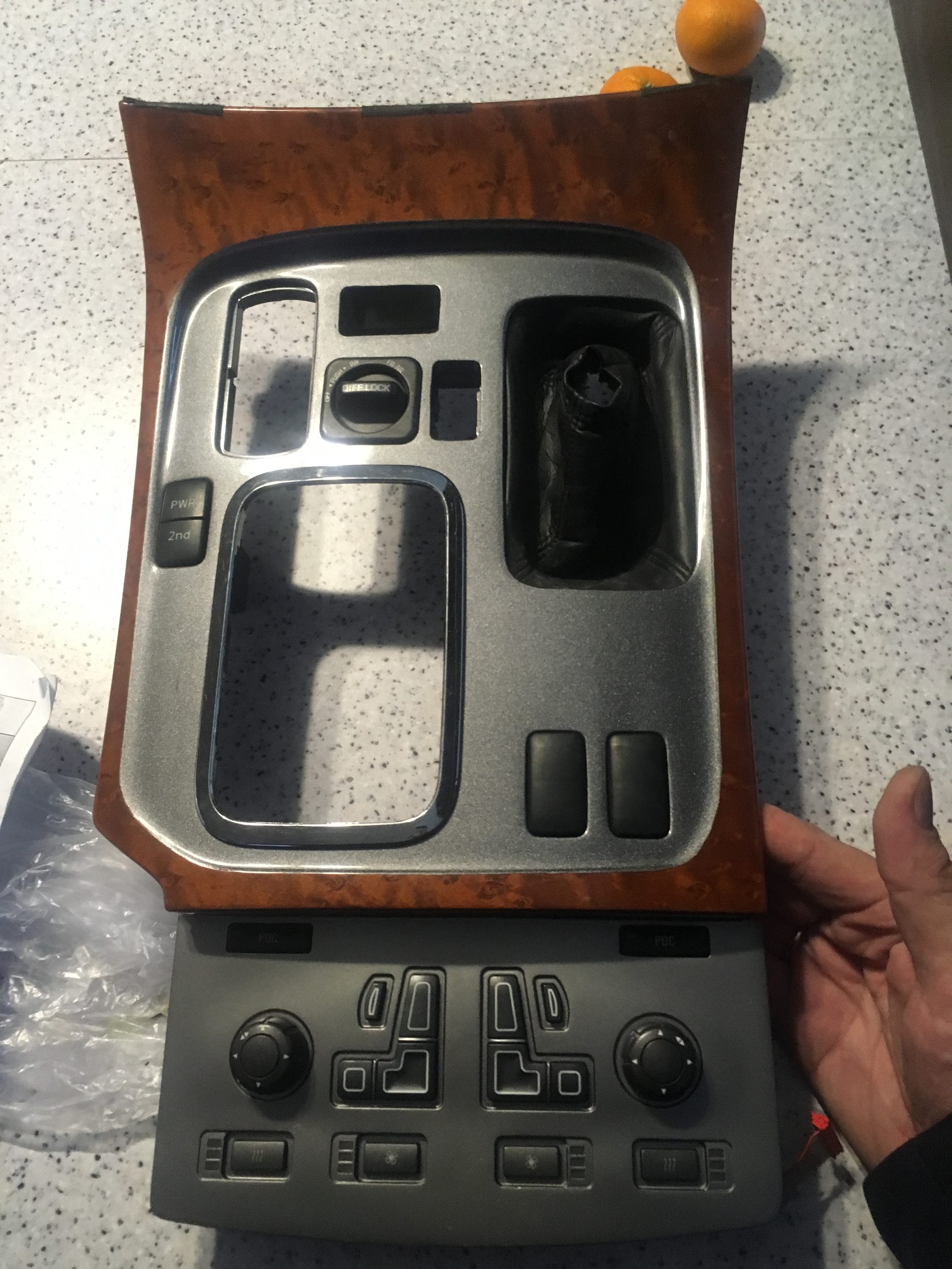

    Себе поставил от е65, full (подогрев, вентиляция, массаж).
    Цвет норм, немного высоковато для роста 185см, к лету переделаю крепления. Для подключения коробочка нужна, имитатор кан шины.

    Доброго времени!
    В какое место джойстики внедрили?
