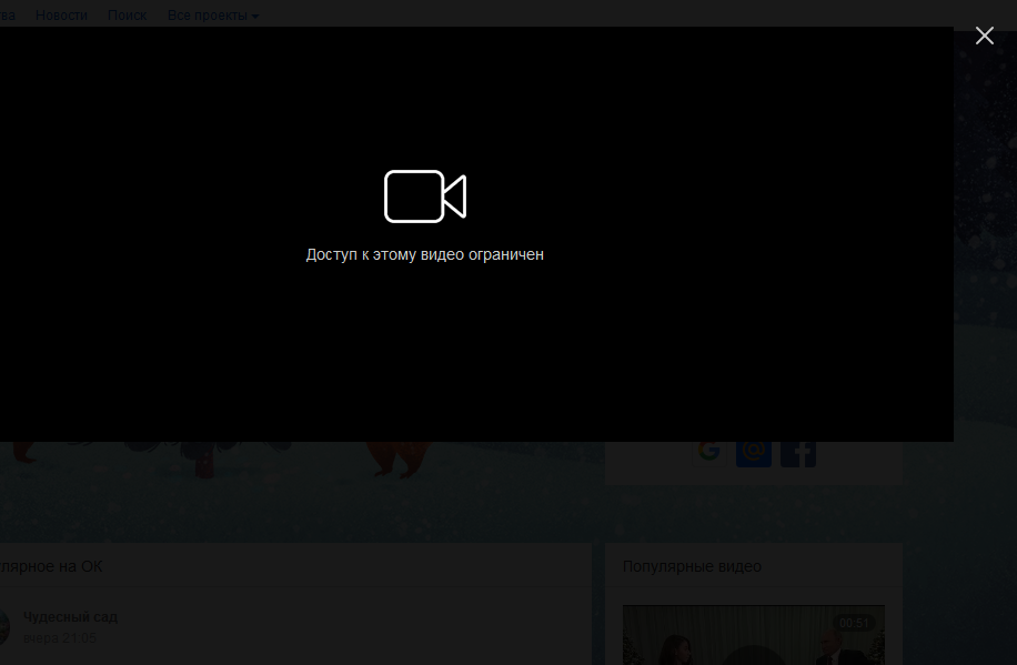

Здравствуйте уважаемые форумчане. Владею третьим ТЛК 105 с 1HZ. Такая беда, идет звонкое потрескивание, как будто из картера в районе 6 го цилиндра, но не глухой, а лязганье. На первом 2001 г.в. не было такого. На втором редкое и не напрягало, при полном прогреве уходило. На последнем же постоянно щелкает, даже при движении. Сцепление оригинал, все новое. ТНВД после капиталки, все что можно поменять, поменяно, форсунки отрепетированы, распылы новые DENSO. Что может быть и как устранить, подскажите чтобы в точку уже ударить и устранить эту беду. Ссылка на видео не спам. Заранее спасибо.

Только что, zema316 сказал:
Не открывается. Может лучше на Ютьюб запилить, чтоб все посмотрели?

На видео ничего не видно.
