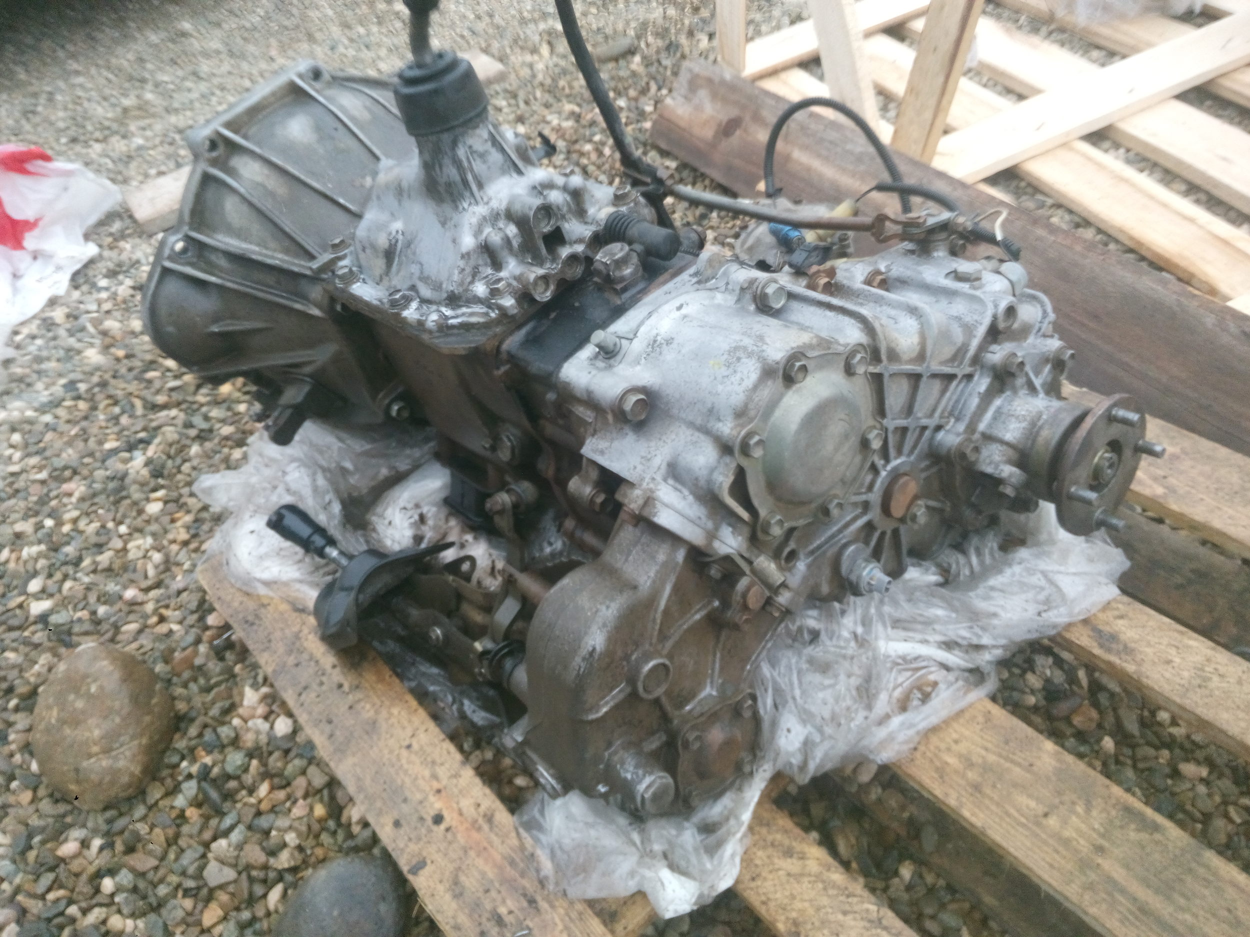

    Как снять рычаг с КПП и раздатки? Пытаюсь откручивать создаётся впечатление, что он на резине сидит, как то пружинит при попытке вращения, боюсь шею свернуть газовым ключом. Да и КОМ надо демонтировать и ставить пластину со своей коробки, не нужен он мне. Блин не то фото, почти не видно рычага, но и так всем понятно.

    Может вам книжку по коробке сначала скачать, прежде чем газовым ключом орудовать? :)
    Рычаг неразборный, откручивается только набалдашник.
    Если рычаг КОМа будете продавать - дайте знать, у меня верхняя резинка прохудилась...

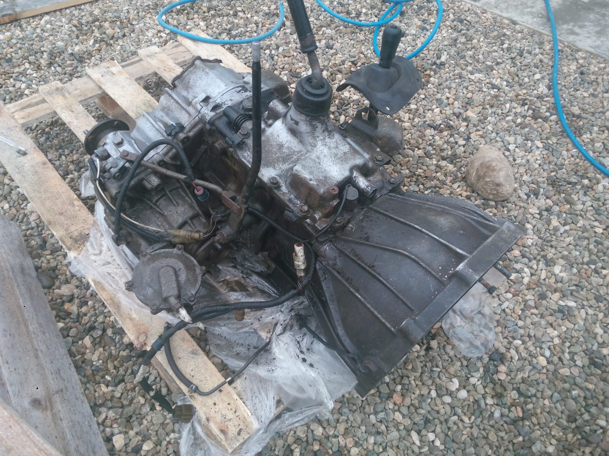

    Сомневаюсь, что он не разборный. Вот на фото рычаг раздатки, на нём резьба, а на ней продолжение рычага, находящееся уже в салоне. На своей машине его тоже опасаюсь крутить, но перед глазами лежит купленная коробка и вижу вот это:

    2 часа назад, LedManns сказал:
    Рычаг не разборный .  Снимается целиком с кпп . Надо поднять резиновый колпачек , повернуть фиксатор рычага на 90 градусов и снять рычаг.
    Не надо ремонтировать автомобиль газовыми ключами.
    • Откуда: Краснодар
    • Машина: TLC BJ73
    Подниму завтра резинку и посмотрю. А что скажешь про рычаг раздатки? Видишь на фото у него резьба, это не резьба для набалдашника, на неё наворачивается продолжение рычага(удлинитель) на которое накручивается этот самый "набалдашник".
